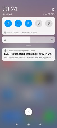

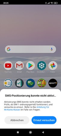

Hallo, ich bekomme bei jedem Neustart die Meldung: SMS Positionierung konnte nicht aktiviert werden - Der Dienst konnte nicht aktiviert werden. Die Telefonnummer konnte nicht verifiziert werden.

Hallo @Vandelroy,
kannst Du davon vielleicht einen Screenshot machen? Von dieser Meldung höre ich zum ersten Mal.
Grüße
Raz3r
Jap, hier.
Reaktionen: Raz3r
Kannst Du denn grundsätzlich SMS versenden und empfangen?
Ja das geht. In beide Richtungen.
