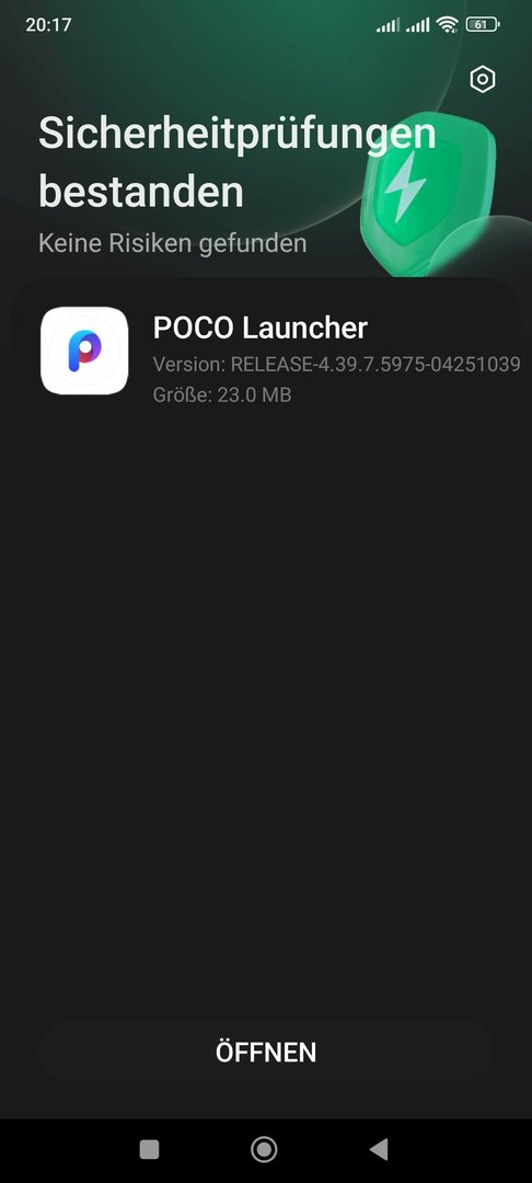

Danach sagt er das:
Man sieht nicht ob er es installiert hat hat, da nur 23mb groß...
@-Techmaster-
Wird installiert sein, ist ja keine Fehlermeldung zu sehen.
Öffnen lässt sich der Launcher natürlich nicht über die unten eingeblendete Öffnen....

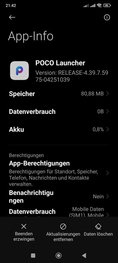

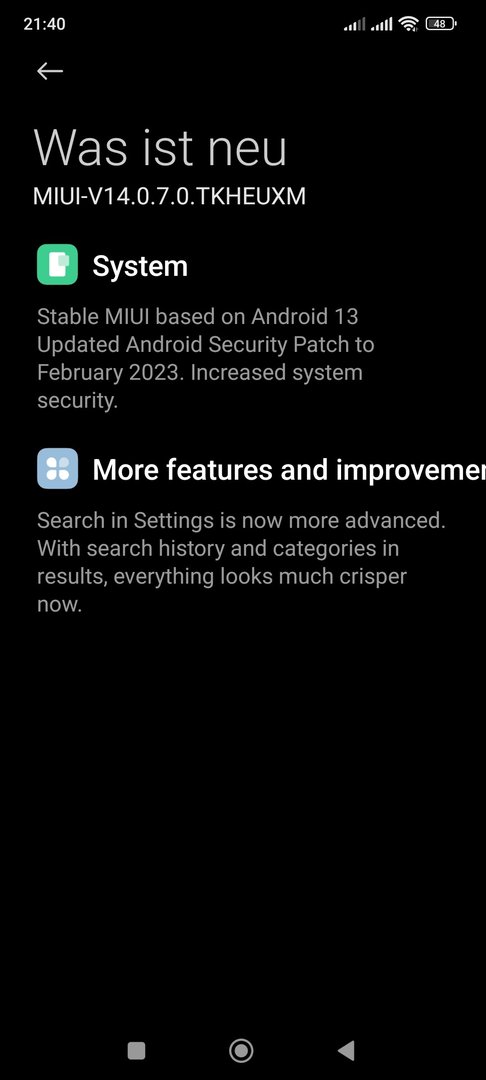

Hat leider immer noch nicht funktioniert.

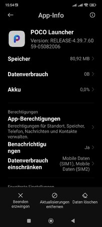

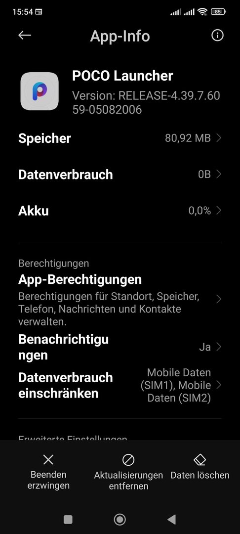

Habe eben diese Version eigentlich über Apk Mirror drüber gespielt :
POCO Launcher 2.0 - Customize, RELEASE-4.39.7.6059-05082006 (arm64-v8a) (Android 11+)
By Xiaomi Inc.
Aber guck mal was bei den Apps tatsächlich nur steht :
Obwohl nein, hat wohl doch das neuere angenommen,

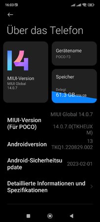

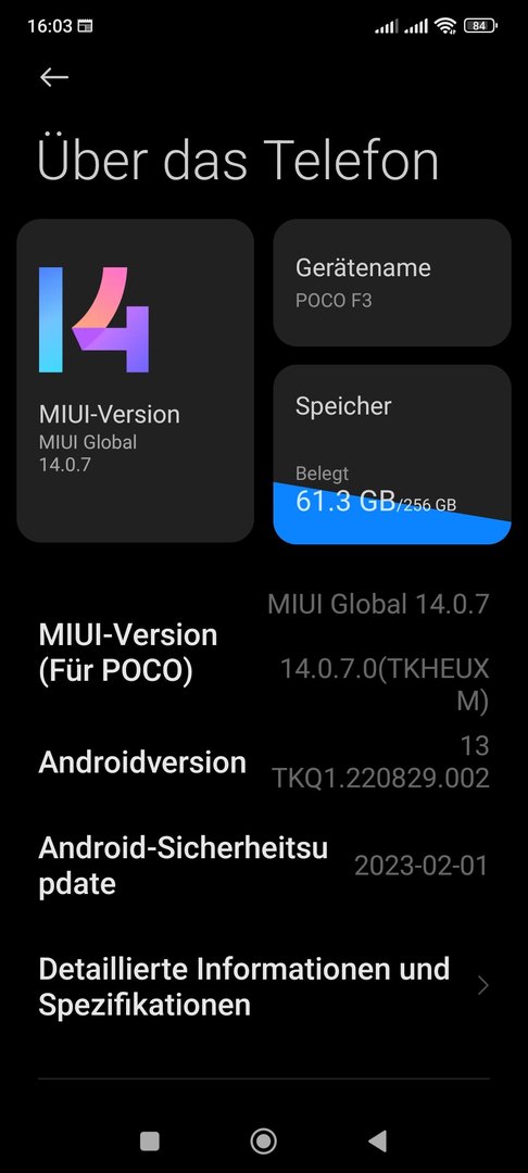

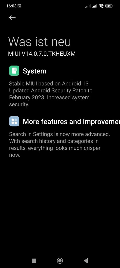

Aber gab es nicht schon das Mai Sicherheitsupdate, bei mir steht noch Februar?
Im Screenshot steht es doch noch auf Februar, ist das richtig?

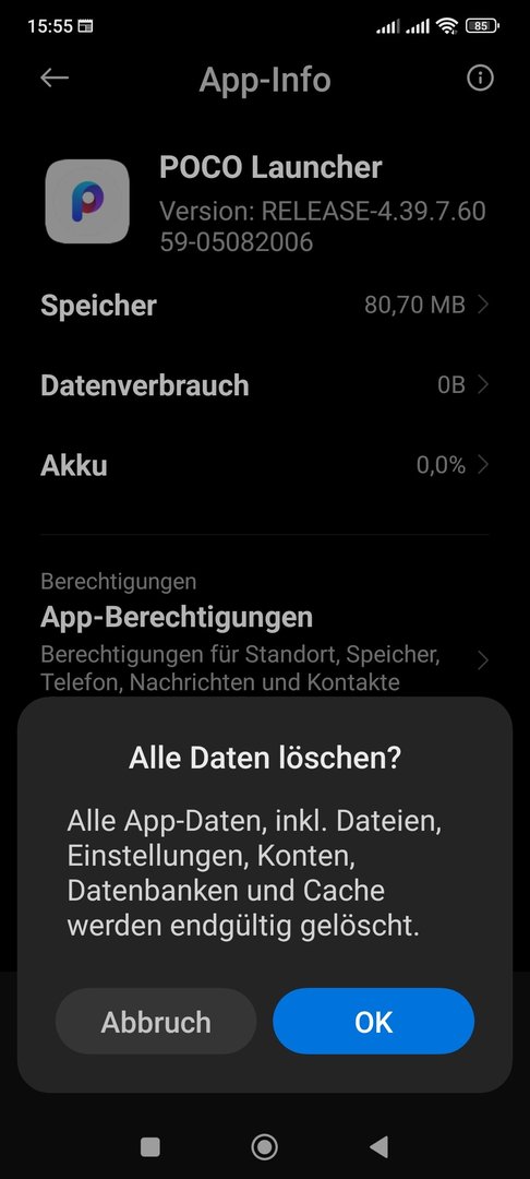

Aber was würde passieren, wenn ich dort auf sämtliche Daten löschen drücken würde in der Poco Launcher app?
