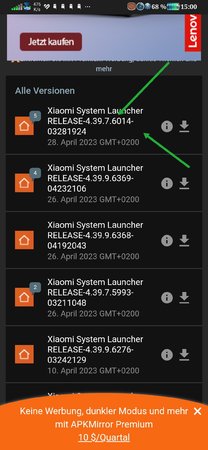

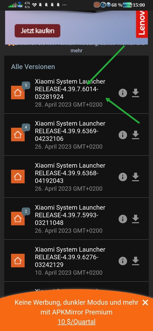

@-Techmaster-
Einfach bei Apk Mirror eine Stable Release Systemlauncher downloaden und installieren

@-Techmaster-
Aus erstem Link ist ja Uralt.
Die nehmen

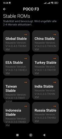

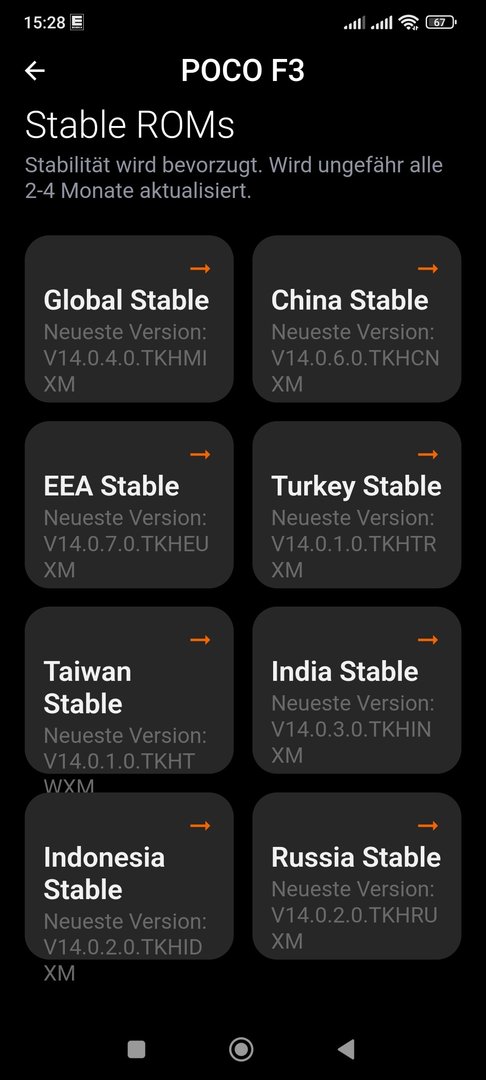

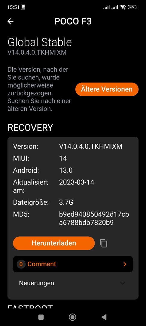

Wäre hier in der Miui Downloader App hier ne richtige eventuell dabei?
Sehe aber keine EU Version...?

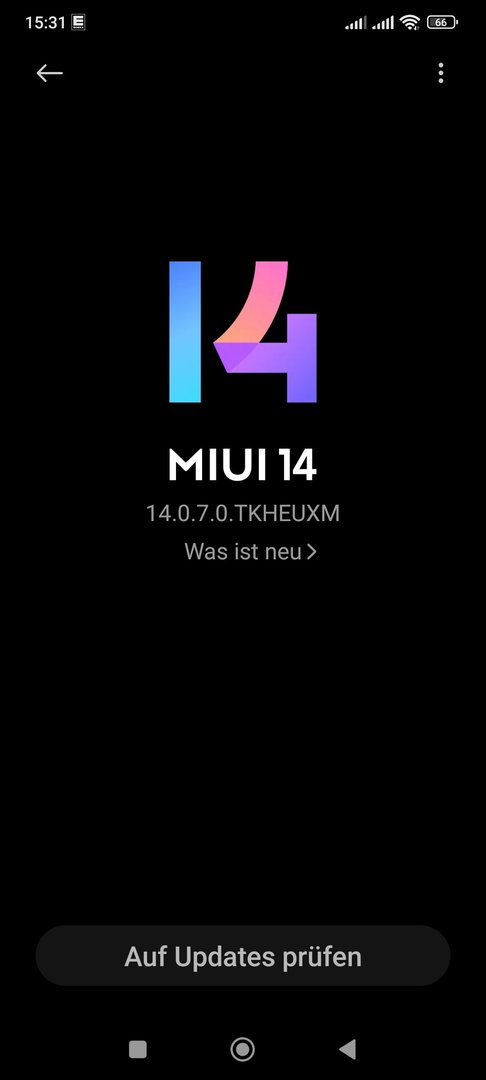

Momentan ist wohl diese hier fehlerhaft installiert :
@-Techmaster-
Deine Miui Version hat nichts mit dem Launcher zu tun.

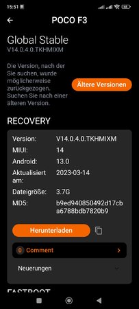

Aha, diese jetzige Version die zurzeit drauf ist wurde zurückgezogen?
Gibt nur noch die 14.04.
Version in der App und nicht mehr die 14.07. VERSION...?
