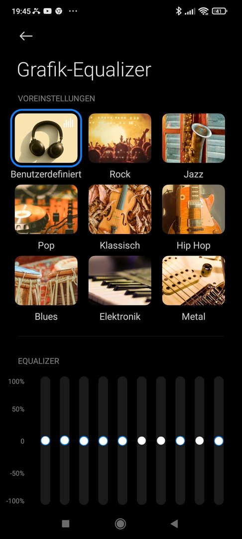

Hallo seit gestern Abend /Nacht habe ich dass Problem , dass der Lautsprecher meines Poco F3 piept wenn ich Ton abspiele . Es ist nur sehr leise wahrnehmbar aber wenn ich länger mit den Handy Ton höre , bekomme ich Kopfschmerzen davon . Sind meine Lautsprecher kaputt oder ist dass ein Softwarefehler . Die Bedingungen der Strahlung rund um dass Handy wurden nicht geändert . Dass Handy liegt immer noch ziemlich nah an einem Router aber die letzten Tage hat es ja trotzdem ohne piepen Funktioniert .
Ist jetzt natürlich schwer vorzustellen und damit die Ursache einzugrenzen. Bei mir höre ich nix. Hast du Mal mit den Dolby Effekten gespielt? Vielleicht bekommst du das damit weg. Einfach in den Einstellungen nach "Dolby" suchen.

@Verpeilter Neuling Stimmt dass hat geholfen wenn ich Dolby Atmos deaktivieren klingt der Ton zwar schlecht aber es fiept nicht .
Kannst du Mal bei dir probieren Dolby Atmos ein Voreinstellung dynamisch und Grafik Equalizer benutzerdefinierte alles auf 0. (Siehe Bild ).
Wenn es bei dir auch vorkommt dann ist es denke ich ein Software-Problem.Dass Pipen fängt bei mir ab Lautstärkestufe 2 (dort hört man es auch am stärksten an .
Ich muss bei Lautstärkestufe 2 mein Ohr an den Lautsprecher halten um dass Pipen zu hören.
