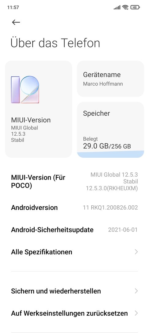

V12.5.3.0.RKHMIXM
Ich habe andere Buchstaben aber trotzdem den Fehler
Bearbeitet von: hagex - Grund: Bild verkleinert. Gruß von hagex
RKHEUXM ist die europäische Firmware ohne Enhanced. Die Globale Version mit Enhanced (und möglicherweise Reboot-Bug) wäre RKHMIXM. Steht bei "MIUI-Version (Für POCO)". Du hast also nicht die (möglicherweise) betroffene Software. Vielleicht doch ein defektes Gerät erwischt?

@Verpeilter Neuling das würde mich ja interessieren ob es ein defekt oder Software Bug ist. Wie kann ich es testen? Downgrade ob das möglich wäre ?
@Snake89 Bei der 12.5.3.0 RKHEUXM gibt es den Bug ziemlich sicher nicht generell. Sonst hätten sich da schon mehr gemeldet. Ich habe auch exakt die gleiche Version wie du auf dem Gerät und das Problem nicht.
Was vorstellbar wäre, ist dass bei deiner Installation ein Problem aufgetreten ist und du dadurch ein Softwareproblem hast, das aber nicht generell besteht. Da könntest du die Software nochmal drüber installieren. Das hat bei diversen Problemen schon geholfen und geht relativ einfach: Du tippst in dem Screenshot, den du gepostet hast, auf die Kachel oben links (die mit der großen 12). Dann bist du in dem Menü, in dem du auch nach Updates suchen kannst. Da kannst du dann oben rechts auf die "drei Punkte" und da dann das letzte Update herunterladen und neu installieren. Sollten die drei Punkte bei dir fehlen oder die Optionen nicht vorhanden sein, musst du so lange auf die große 12 (im Update-Suchen) tippen, bis die Funktionen freigeschaltet werden.
