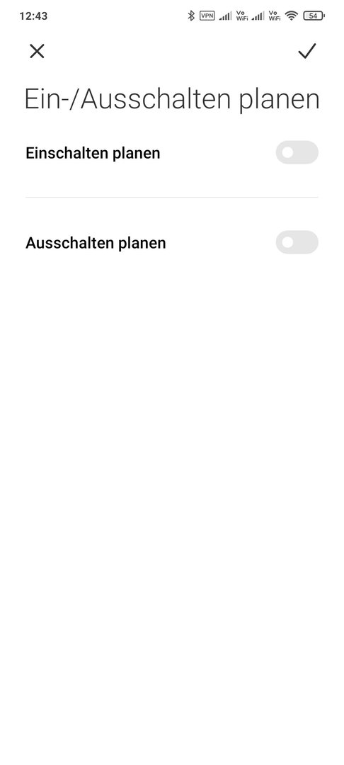

@PlutoRitter Hast du vielleicht versehentlich das automatische Herunterfahren aktiv? Das kann man ja auch zeitgesteuert machen.
@Verpeilter Neuling wenn es nicht noch irgendwo etwas anderes gibt, dann wohl nicht.

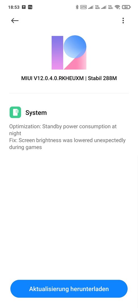

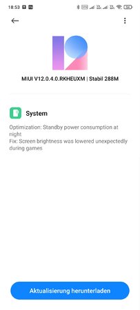

Da kommt gerade ein Update rein. Bin ja mal gespannt ob damit auch das nächtliche abschalten behoben wird.
Ich hoffe es doch sehr, meins hat sich heute Nacht mal wieder abgeschaltet.
