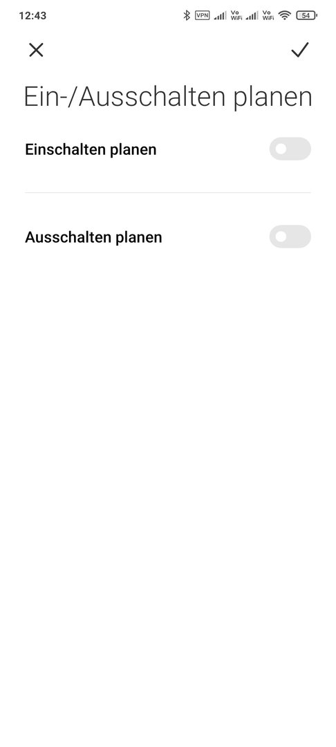

@PlutRitter
Die planmäßge Abschaltung läßt doch darauf schließen, das irgendeine Einstellung das verursacht.
@GermanHero
PlutoRitter schrieb:
@Verpeilter Neuling wenn es nicht noch irgendwo etwas anderes gibt, dann wohl nicht.
Gibt es denn noch irgendwo eine Einstellung die damit zu tun haben könnte? Ich finde nix.
Bis auf die Einstellung im Akku & Leistung -> Akku, wüsste ich auch nicht um ehrlich zu sein 🤔 Aber ich hatte den Fehler auch immer sporadisch, mal am Tag - mal über Nacht. Nie um die selben Zeiten
