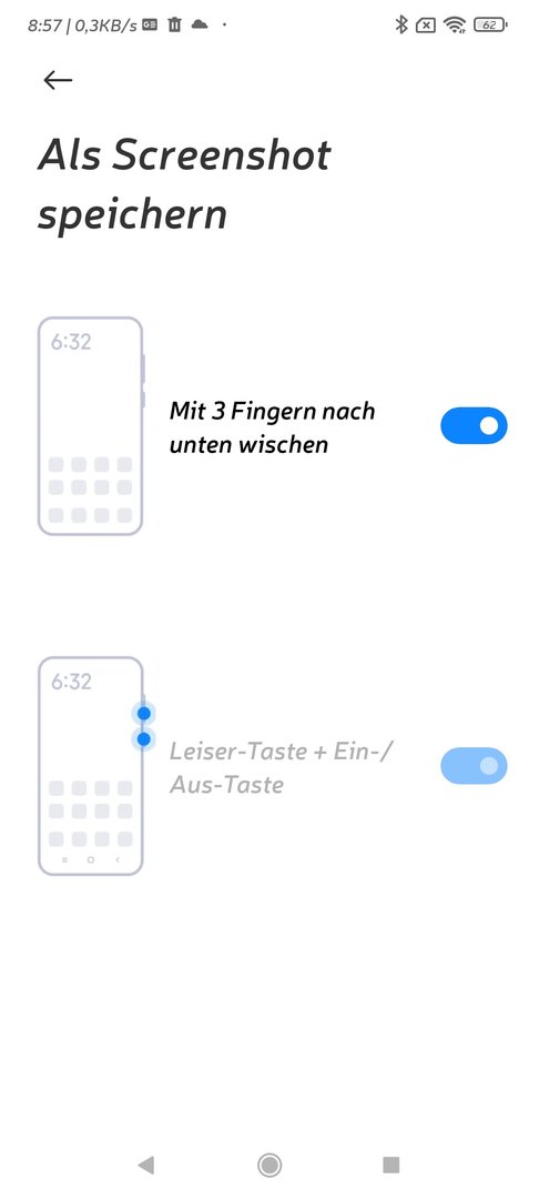

@NooneR Schau doch bitte mal in Einstellungen -> Weitere Einstellungen -> Gesten-Kurzbefehle, ob da der Screenshot richtig eingestellt ist. Bei mir geht es nämlich und sollte damit kein generelles Problem sein.
Ist selbstverständlich dort so eingestellt, geht hier trotzden nicht
Reaktionen: Verpeilter Neuling und HerrDoctorPhone
