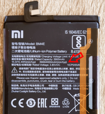

@Peterflorea Der Akku ist zwar für das Poco F1, aber ändert ja am Prinzip nichts:
Rated Capacity (Design Kapazität): 3900mAh; Mindestkapazität: 3900mAh (entspricht dem Design) aber typisch: 4000mAh (also 102.6% von Design). Wenn ein Akku tatsächlich 102-105% von der Designangabe hat, dann darf das eine App auch so anzeigen ;)
Reaktionen: Zweeni und Peterflorea

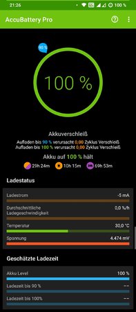

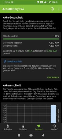

Hab den Akku jetzt testweise nochmal von 15% beginnend so lange geladen, bis der Ladestrom bei 0 mA angelangt war (zuletzt um die 100 mA und dann auf -3 mA gesprungen). Auf dem ersten Bild kann man erkennen, dass bei 84% Ladung erst unter 4000 mAh voll sind.
Dauerte dann bei 100% tatsächlich auch noch 20 Minuten bis das Gerät dann beim Ladestrom fertig war. Hab nach dem Laden die letzten beiden Bilder gemacht.
Also meint ihr, dass das etwas mit Android zu tun hat? War dieser Ladefehler zwischendrin tatsächlich behoben? Hatte lange zeit ne ältere xiaomi.eu Version, bevor ich auf die jetzige Cr umgestiegen bin.
Aktuell nutze ich CrDroid 7.10 mit Android 11 vom 19.09.21.
Bis zu welchem Punkt laut Akku würdet ihr denn dann das Laden empfehlen? Eigentlich reicht ja um die 80%... aber das kommt mir hier etwas wenig vor. Der Akku lädt ja noch ewig, bis er dann bei 100% mal voll ist. Und So hält er letztlich auch viel länger, als wenn man nur bis 80% lädt.

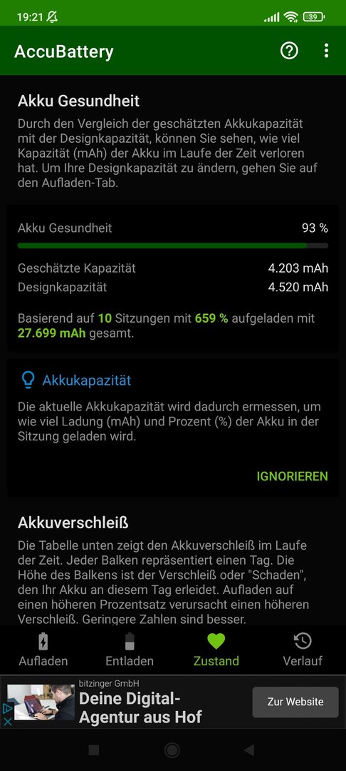

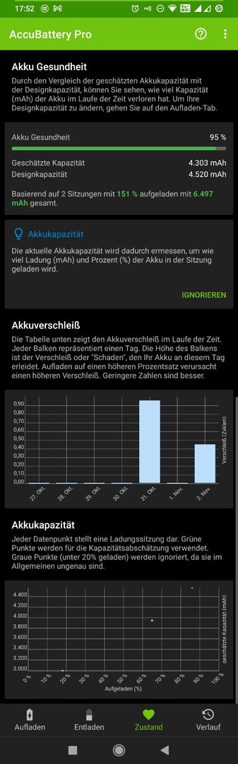

Jetzt hab ich heute zum zweiten Mal geladen, und zwar bis 95%. 10% hab ich jetzt für 90 Minuten dot verbraucht (im WLAN).
Aber direkt nach der Ladung ist die Akku Gesundheit von 101% auf 95% runter gegangen. Dazu steht halt, dass die geschätzte Kapazität bei etwa 4300 mAh liegt. Im Reiter aufladen steht hingegen als geschätzter wert 3900 mAh.... Finde ich etwas verwirrend diese abweichenden Werte.
Hab Mal das Bild vom Zustand nach dem Laden mit angefügt. Was meint ihr dazu? Vllt Akku nochmal kalibrieren bzw. Leerlaufen lassen?

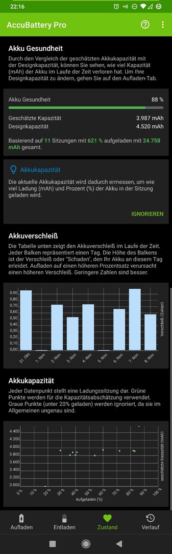

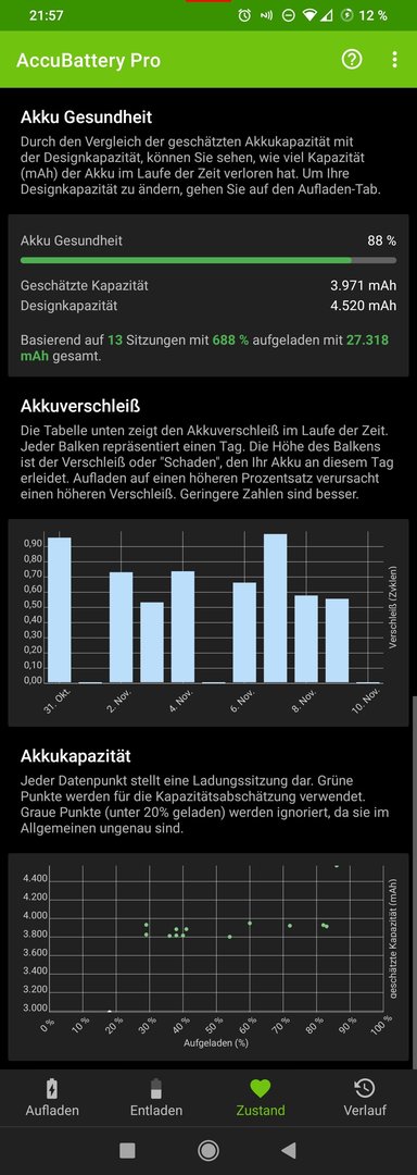

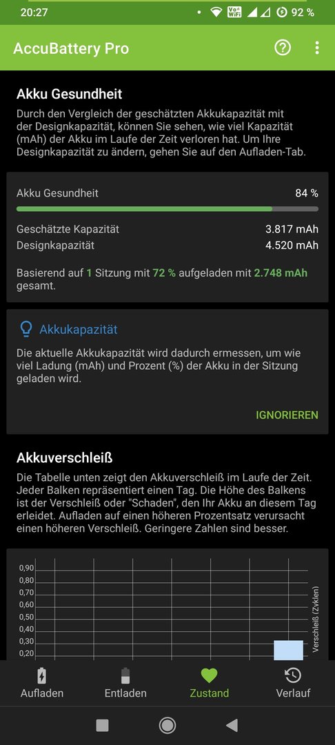

Habs jetzt mal ne Woche normal laufen lassen. Nach unten leider doch oft bis auf 10% und dann bis auf 93% etwa per Alarm.
Nun hat der die Akkukapazität aber seither stetig verschlechtert laut App. Kann man die App an dem Gerät also gar nicht nutzen, oder reguliert sich das wieder mit dem Zustand des Akkus? Und wieso geht die Statistik da so runter bzw. worauf basiert dieser Wert genau? Meint der ggf., dass der Akku dann beim abziehen nicht voll ist (was ja stimmt) und bewertet das dann negativ? Müsste ich den Akku immer auf 100% laden, bis der Ladestrom versiegt? Dürfte aber vermutlich auch nicht dem Grundgedanken der App entsprechen, die Lebensdauer zu erhöhen.

Nochmal als Nachtrag.
Die geschätzte Kapazität ist nochmal etwas runter auf 3940 mAh
@bl3d2death Der Gesundheitswert berechnet sich aus den mAh pro %. Daraus wird dann die Gesamtkapazität berechnet. Wenn du aber nie voll lädst und das Poco F3 viel zu früh die 100% anzeigen wird, resultiert daraus ein wesentlich schlechterer Wert, als tatsächlich vorliegt.
Also: Besonders am Anfang, wenn AccuBattery am anlernen ist, ganz voll laden. Wenn man danach einmal im Monat voll lädt (das sollte der Akku aushalten - andere machen das täglich), scheint der Wert halbwegs stabil zu bleiben. Mein Akku zeigt aktuell 101% (4554 mAh) an. Ich habe die letzten Tage aber auch immer mal wieder voll geladen, weil ich mit anderen Dingen beschäftigt war und den Ladealarm (bei mir beim F3 auf 90% gestellt - bei anderen Geräten auf 80%) überhört habe.

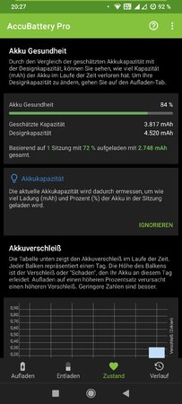

Jetzt bin ich wieder verwirrt. Accubattery zeigt bei 100% (10 Minuten bei 100% etwa) noch an, dass mit einigen hundert mA geladen wird. Hab dann abgezogen, und wieder angesteckt. Plötzlich Ladestrom bei 0. Auch nach einigem warten keine Änderung. Akku Gesundheit bleibt bei schlechten 88% ... Verstehe das absolut nicht mehr.
Und selbst wenn man ja immer nur auf 80% lädt, zeigt die App ja dann ne schlechte Gesundheit an, obwohl das doch gerade das Ziel sein soll. Iwie alles seltsam finde ich.
Und wieso bekomme ich einmal 4800 mAh und auf dem anderen Reiter 4000 mAh als geschätzte Kapazität angezeigt?
Edit: Ok, zumindest diese verschiedenen Werte der Gesundheit habe ich jetzt vermeintlich verstanden. Der Eine Wert beim Laden zeigt nur den Zustand für die derzeitige Ladung, der auf dem hinteren Reiter den Gesamtwert. Dann lade ich jetzt mal ein paar Mal voller und gucke wie sich der Wert verändert.
@bl3d2death Wenn du die wirkliche Kapazität willst, darfst du nicht abziehen, bis der Ladestrom komplett auf 0 (bzw. negativ) ist. Für den Akku ist das natürlich nicht ideal - aber für die Kalibirierung von AccuBattery.
Ich weiß nicht, wie ich es besser erklären soll, aber ich versuch es nochmal:
Wenn dein Poco F3 auf 100% springt und bis dahin z.B. 4000mAh geladen hat, dann glaubt AccuBattery, dass die 4000mAh der Gesamtkapazität und damit der "Gesundheit" des Akkus entsprechen und würde rund 88% Gesundheit anzeigen. Lässt du an dieser Stelle aber weiter laden und es gehen z.B. noch 520 mAh rein, obwohl weiterhin 100% da steht, lernt AccuBattery, dass die Gesamtkapazität doch 4520 mAh sind und damit die Gesundheit 100% beträgt.
Oder kurz: Die Gesundheitsanzeige von AccuBattery geht davon aus, dass die Kapazität bei 100% der Gesundheit entspricht. Wenn ein Hersteller trickst und zu früh 100% anzeigt, zeigt AccuBattery eine schlechte Gesundheit an. Durch Weiterladen bis der Akku wirklich voll ist, lernt AccuBattery, was die wirkliche Kapazität ist.
Auch wenn der Akku eigentlich lieber nur bis 80% geladen wird, wird er ein gelegentliches Vollladen zur Kalibrierung sicher zu verschmerzen. Oder du pfeifst auf den Wert den AccuBattery dir anzeigt, weil du weißt, dass er in Wirklichkeit deutlich besser ist. Dein Unterschied 4800 vs. 4000 mAh kommt daher, dass da einmal ein Mittelwert (aus falschen 100%-Werten) und einmal der aktuelle Ladungswert stehen.
