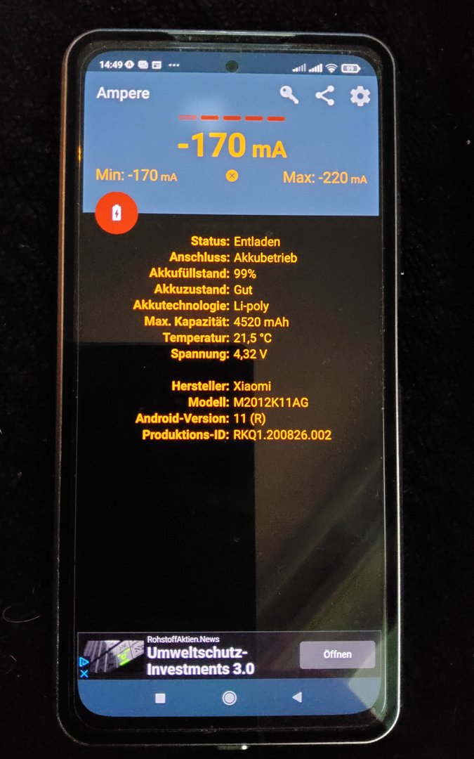

habe gerade mit der Android Ampere App ausgelesen das der Lithium Polymer (Lipo), bei 99% Ladestand, bereits eine Spannung von 4,32V hat.
Ich mache seit vielen Jahren RC Modellbau und fliege RC Hubschrauber und RC Jets, auch mit Lipo Zellen.
Und wenn bei meinem Jet 220A unter Last 3,3V an der Lipo Zelle anliegt ist dies schon zu tief entladen und nach der Landung ohne die 220A Last kommt die Spannung wieder auf 3,5V/Z hoch, und das ist zu tief für eine Lipo - Zellchemie und ist schon so gut wie tiefentladen und der Lipo wird zerstört.
Hier liegen aber wie im Foto zu sehen nur 190mA Strom am Poco F3 an, und wenn man ihn mit so einem geringen Strom auf 3,3 Volt in den Keller zieht, ist der Poco F3 Lipo dann tiefentladen und defekt.
Das macht er vielleicht ein paarmal mit und dies wäre der Grund, warum das Poco nach schon so kurzer Zeit solche Kapazitätseinbußen hat, was ihr mit eurer App gemessen habt.
Und 4,32V ist für einen Lipo völlig überladen und schadet dem Lipo eigentlich nochmal doppelt.
Ein Lipo fühlt sich bei 3,6V/Z bis 4,2V/Z am wohlsten, und Lagerspannung liegt so bei 3,76V/Z bis 3,8V/Z.
Jetzt war ich ja wirklich überrascht das in meinem Poco F3 nur ein Lipo eingebaut ist und kein Li/ion Akku, der wesentlich brandsicherer ist.
Nachdem ich das hier mit den 3,3V Lipo Tiefentladung gelesen habe, werde ich nach diesen Werten meinen Lipo auch nur noch in diesem Bereich laden.
Hat vielleicht jemand schon mal das Poco F3 256GB geöffnet und kann bestätigen,
das dort wirklich nur ein Lithium Polymer Akku verbaut ist und nicht vielleicht doch eine Li/ion Zelle, und diese App vielleicht nur einen falschen Akkutyp ausgelesen hat?
Ab 3,9V können diese Zellen nämlich eine offene Flamme produzieren und dies war auch der Grund warum damals die Samsung S7 Edge Smartphones, oder wie die hießen, Feuer gefangen haben und Samsung eine Rückrufaktion gestartet hatte, nachdem sich dies Smartphone mal brennend in einem fliegenden manntragenden Passagierjet durch den Bordfußboden gebrannt hatte...
Wenn unsere RC Jets mit Lipos abstürzen und Feuer fangen,
lassen diese sich mit nichts mehr löschen, da diese Energie ja irgendwo hin muß, und man kann maximal mit einem Co2 Löscher oder einer Branddecke oder einem speziellen Granulat welches dann auf der Zelle schmilzt, und einen Schutzfilm um die Flammen legt, wenigstens den Brand etwas eindämmen...
Werde mal heute bei Xiaomi EU anrufen und mir bestätigen lassen, ob da wirklich ein Lipo im Poco F3 256GB verbaut ist...!
Ansonsten sollte man mal eine Tabelle anlegen, bei wieviel "Xiaomi" - Prozent an der Anzeige, 3,6V anliegen, wahrscheinlich irgendwo um die 25% rum, und wo die 4,2V vollgeladen, bei wahrscheinlich irgendwo um die 80% Spannung anliegen.
Wenn man den Lipo dann in diesem Bereich ordentlich lädt, kann so ein Lipo 400-600 Zyklen mitmachen!
Gruß Alex :)
