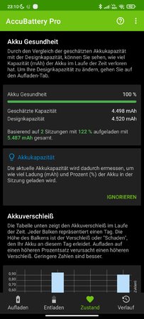

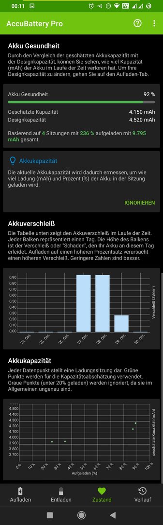

Hey... ich wundere mich derzeit, wieso die Akkukapazität so niedrig angezeigt wird. Hatte die App mal zurück gesetzt, wodurch ich von 91 wieder auf 94% kam. Jetzt sinkt der Wert aber wieder. Wieso eigentlich und was kann ich denn noch machen um das wieder etwas besser hinzubekommen? Den Akku hatte ich zuvor auch eher auf 100% geladen, weil gerade die ersten 5% so lange hielten und je weniger % der Akku hat, desto schneller wird er leer.
Finde ich etwas irritierend.

@bl3d2death Seit dem letzten Update (12.5.6.0) ist der Bug oder das Feature (keine Ahnung, ob Xiaomi das so wünscht oder es ein Fehler ist) wieder da. Wenn du bei 100% bist, lädt es fröhlich weiter. Der Akku ist zu diesem Zeitpunkt also noch nicht voll. Wenn du direkt bei 100% abziehst, glaubt AccuBattery, dass weniger in den Akku rein geht, als es tatsächlich der Fall ist. Lasse das Poco F3 am Strom, bis die Ladegeschwindigkeit auf 0mA (oder einen negativen Wert) geht und deine Gesundheitsanzeige geht wieder hoch.
