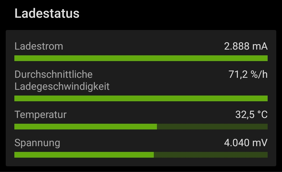

Und um vielleicht noch einen Bezug zu den Temperaturen zu schaffen: Ich lade Gerade an einem QC 3.0 Ladegerät (aktueller Ladestatus 44%). AccuBattery zeigt mir eine Temperatur von 32,5°C an und der Balken ist grün. Für mich ein Zeichen, dass diese Temperatur durchaus in einem guten Fenster liegt.
