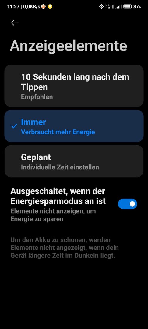

ich habe gestern mein neues Poco F5 eingerichtet und jetzt diverse Einstellungen probiert das AOD zum laufen zu bekommen, so wie ich es möchte.
Letztendlich ob Hell oder Dunkel, Licht an oder aus - das Display wird nach 10 Sekunden dunkel, keine Uhrzeit, keine Benachrichtigung, nichts.
Ich möchte zumindest tagsüber doch sofort sehen ob eine neue Nachricht drauf ist und nicht erst immer das Handy berühren um drauf zu schauen.
Ich habe hier die MIUI Global 14.0.8. Version drauf und kein bei den AOD Einstellungen sagen "immer eingeschaltetes Display" und Anzeigeelement "10 Sekunden lang nach dem Tippen". Mein vorheriges Poco F3 hat wirklich nur Abends im dunkeln abgeschaltet, aber doch nicht tagsüber.
Ein paar Sachen hatte ich dazu schon zu anderen Xiaomi Handys gelesen, aber soll das wirklich so gewollt sein bzw. nicht einstellbar? Das wäre für mich echt nervig ohne Ende. Vllt. klärt ihr mich diesbezüglich mal auf. Danke vorab.
Das ist blöderweise so gewollt und bei anderen xiaomi Handys in der Mittelklasse auch der Fall. Abhilfe schafft bisher wohl nur die xiaomi.eu ROM

Bei anderen Geräten konnte man das AOD dauerhaft bekommen, wenn man die MIUI Optimierung ausgeschaltet hat. Das kann aber andere Nachteile bringen.
Stimmt, hatte ich versucht. Danach war z.b die Prozent Anzeige von Akku verschwunden.

Es ist sicher kein AOD, das ständig an ist, aber das wird in der Beschreibung auch nicht behauptet. Die MIUI Erweiterungen nicht abschalten, weil es viele Fehler verursacht.
Ich hatte jetzt nachträglich nochmal ein Review für das handy gelesen wo das auch als Nachteil aufgeführt wurde. Ich bin nur vollstens davon ausgegangen, da mein F3 das vorher auch konnte. Wenn zudem in den Einstellungen steht "Immer eingeschaltetes Display" finde ich das auch schon sehr irre führend.
@xcelent Bei mir F5 Pro MIUI Global 14.0.7 kann man das einstellen, nur das normale F5 kann das nicht.

Poco F5 mit Stable Xiaomi.eu Rom funktioniert das AOD so wie es soll
