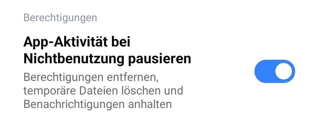

Soll ich zusätzlich noch "App-Aktivität bei Nichtbenutzung pausieren" deaktivieren oder hat das was Benachrichtigungen angeht keine Auswirkung?
@anddroid
Den auf aus stellen.
Bei manchen Apps stellt der sich immer wieder auf ein.
Deshalb das Menü, nachdem Einstellungen vorgenommen wurden immer oben links mit dem Pfeil verlassen.
In dem Fall dann 3 mal oben links,bis du auf dem Startbildschirm bist.
Wenn du nur die Zurücktaste nutzt,speichert er das nicht,sondern denkt,du machst das rückgängig.

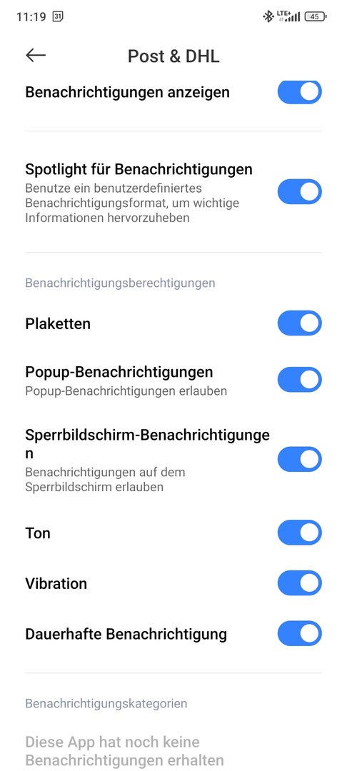

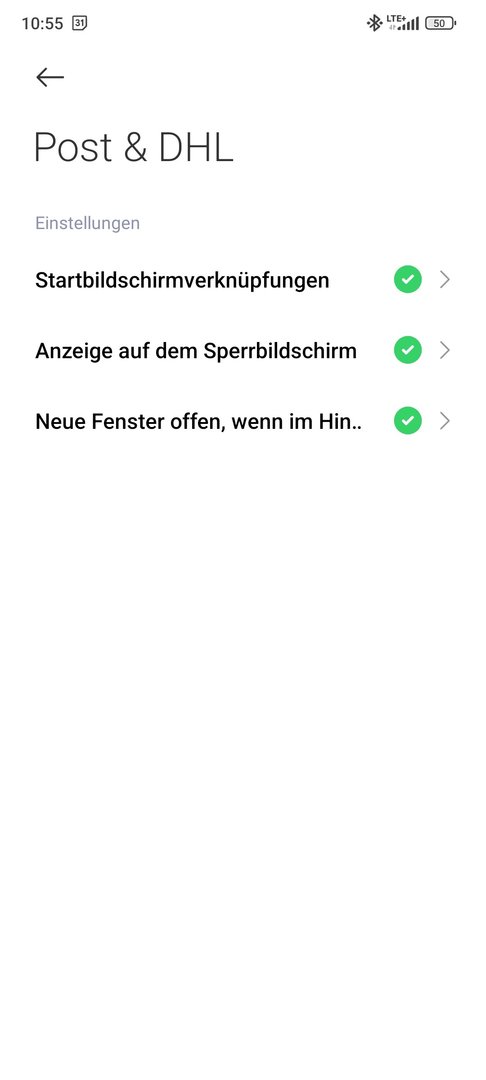

Edit: Ich kann für die App keine Auswahl treffen welcher Benachrichtigungston abgespielt werden soll! Ganz unten über "Benachrichtigungskategorien" erfolgt das. Dieses ist bei mir ausgegraut.

@anddroid
Sonstige Berechtigungen sind ja selbst erklärend.
Das man das extra anklicken muss,erschließt sich mir auch nicht.
Wahrscheinlich Datenschutz,was die App alles so darf.
Xiaomi ist da total verbastelt.
Kenne deine App nicht,ob die Töne abspielt ,aber vielleicht in der App Einstellungen.
Die App gibt keine Töne bei Benachrichtigung aus, diese sind nur optisch.
Deine obigen Einstellungen sollten so passen.
Reaktionen: anddroid

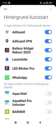

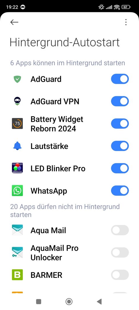

@anddroid
Dann gib doch nochmal in den Einstellungen Suche:
Hintergrund Autostart ein.
Dort dann deine App den Autostart erlauben.

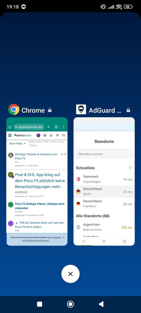

Weiter:
Deine Post App öffnen,unten auf der die Taskleiste links oder rechts,je nachdem wie du das eingestellt hast,auf das Rechteck tippen.
Jetzt siehst du ja alle Apps,die im Speicher sind.
Dort deine Post App antippen und den Finger drauf lassen.
Jetzt kommt ein Kontexmenü mit dem Schloss-Symbol.
Das Schloss jetzt antippen und es wird oben angehängt.
Hat den Zweck,dass die App nie aus dem Speicher geschmissen wird,wenn du mal dort alles löscht mit dem Kreuz.
Hier nochmal ein Beispiel.....
Screenshot_2024-05-01-19-22-06-765_com.miui.securitycenter.jpg Screenshot_2024-05-01-19-18-25-334_com.mi.android.globallauncher.jpg
