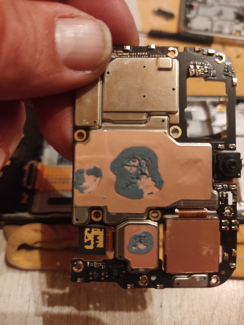

Das ist Nr 2
Also Computer Hersteller würden gesteinigt werden, wenn sie sowas machen😡😡😡. Das so stümperhaft Wärmeleitpaste in Smartphone eingesetzt werden, wundert mich schon.
Egal, hab's entfernt und durch eine neue auf der ganzen Fläche ersetzt.
