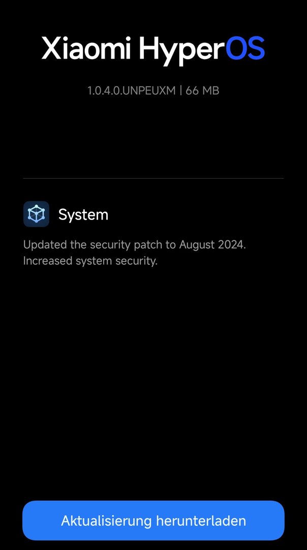

Gerade eingetrudelt. Scheinbar "nur" der August Sicherheits Patch

Bei mir wird das Update auch angezeigt, allerdings kann dieses nicht installieren, da es sich nicht herunterladen lässt. Immer wenn ich auf Update klicke, lande ich sofort wieder in den Einstellungen. Habe es zwei dreimal versucht und dann öffnet sich ein Fenster mit entsprechendem Hinweis. Hat außer mir noch jemand das Problem oder eine Lösung? Danke.

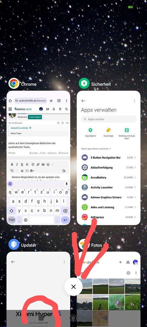

Menü Taste gedrückt halten, alle Apps beenden!
Gerät ausschalten und wieder einschalten.
Kein Neustart!
Dann noch mal testen
Ich habe jetzt mal unter Apps verwalten soweit es möglich war, bei den Apps "beenden erzwingen" durchgeführt und das Gerät aus- und wieder eingeschaltet, Update lässt sich noch immer nicht installieren.
Mir ist allerdings nicht ganz klar, was Du mit Menü Taste gedrückt halten meinst, welche Taste soll das sein? Und dann alle Apps einzeln "beenden erzwingen" ?
Weitere Möglichkeit ist, da der updater eine seperate App ist, dort die Daten zu löschen.
Einstellung--Apps--Apps verwalten.
Dort müssen alle Apps angezeigt sein. Oben rechts auf die 3 Punkte drücken und Alle Apps anzeigen tippen.
Dann in die Suchtleiste, Updater, eintragen und auswählen.
Dort dann die Daten löschen
Hier Bild zum besseren Verständnis.
Menütaste Kreis, dann auf X.
