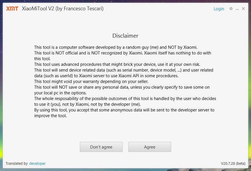

Das Stimmt so nicht, nochmal für das Flashen der offizielen Firmware ob Global oder China, wird kein entsperrter Bootloader benötigt. Du muss lediglich den Entwicklermodus aktivieren (Einstellungen > Über das Telefon > 5x auf Miui Version klicken > Entwicklermodus aktiviert) und dann wieder unter (Einstellungen > weitere Einstellungen > Entwickleroptionen > USB Debugging aktivieren). Siehe Bilder
Du startest das Tool > Klick "Agree"

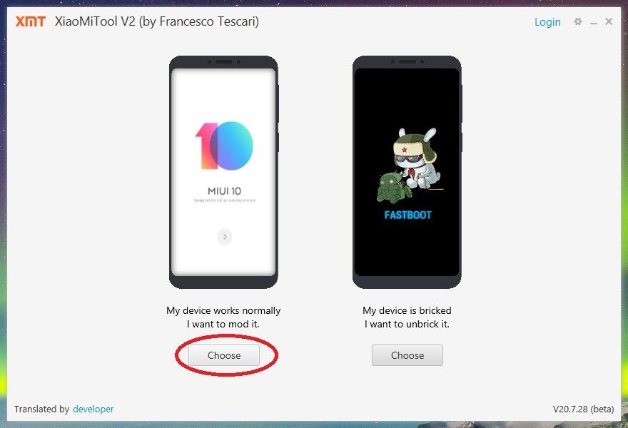

Du wählst aus was du machen möchtest, bei einem normalen Update, die erste Option (siehe roten Kreis)

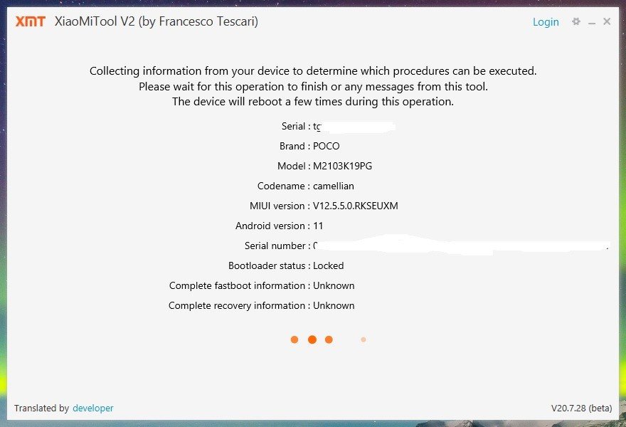

Das Tool sucht nach deinem Xiaomi, Poco, Redmi oder was sonst noch von Xiaomi gibt
Das Tool findet dein Smartphone, als Beispiel im Bild das Poco M3 pro
Das Tool prüft dein Smartphone, ob z.B. der Bootloader entsperrt ist. Wie im Bild zu sehe, ist er nicht entsperrt.

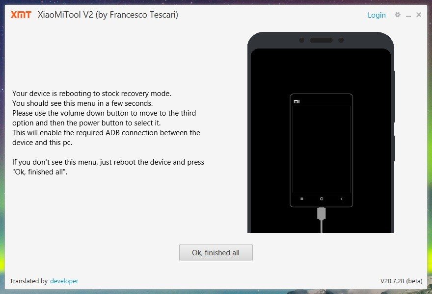

Dein Smartphone wird in den normalen Recovery Modus versetzt, dort wählst du " mi assistant connect" aus.

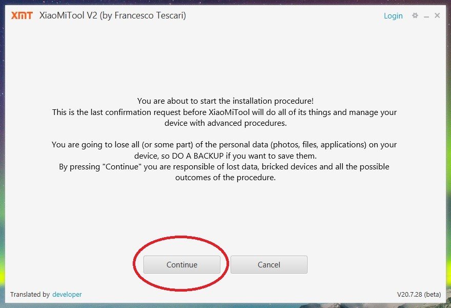

Jetzt wird die ausgewählte Version runtergeladen und installiert.

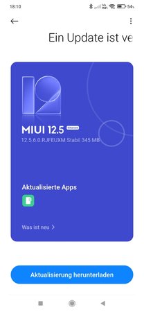

12.5.6.0 wird verteilt. Alle Geräte mit neuem Mainboard habe die Update bereits bekommen...
Sicherheitspatch Mai 2022
Update von 12.5.5.0
