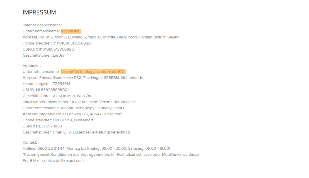

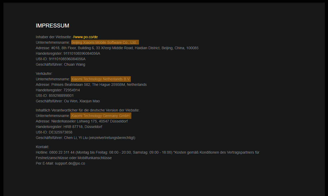

Abramovic schrieb:
Zum Glück hat Poco nichts mehr mit Xiaomi zu tun ^^
Woher hast du die Info? Also bis jetzt ist Poco immer noch eine Marke von Xiaomi. Poco ist zwar eine Eigenständige Marke, die aber zu 100% unter der Hand von Xiaomi geführt wird.
Egal ob auf POCO Deutschland | Offizielle Webseite | po.co/de | POCO Smartphone | POCO | POCO Handy - POCO Deutschland oder Xiaomi Deutschland Offizielle Seite Mi.com - Mi Deutschland im Impressum stehen die selben Adressen "Inhaber der Webseite / Verkäufer", komisch wenn Poco nichts mehr mit Xiaomi zu tun hat.😅
Quelle: Impressum

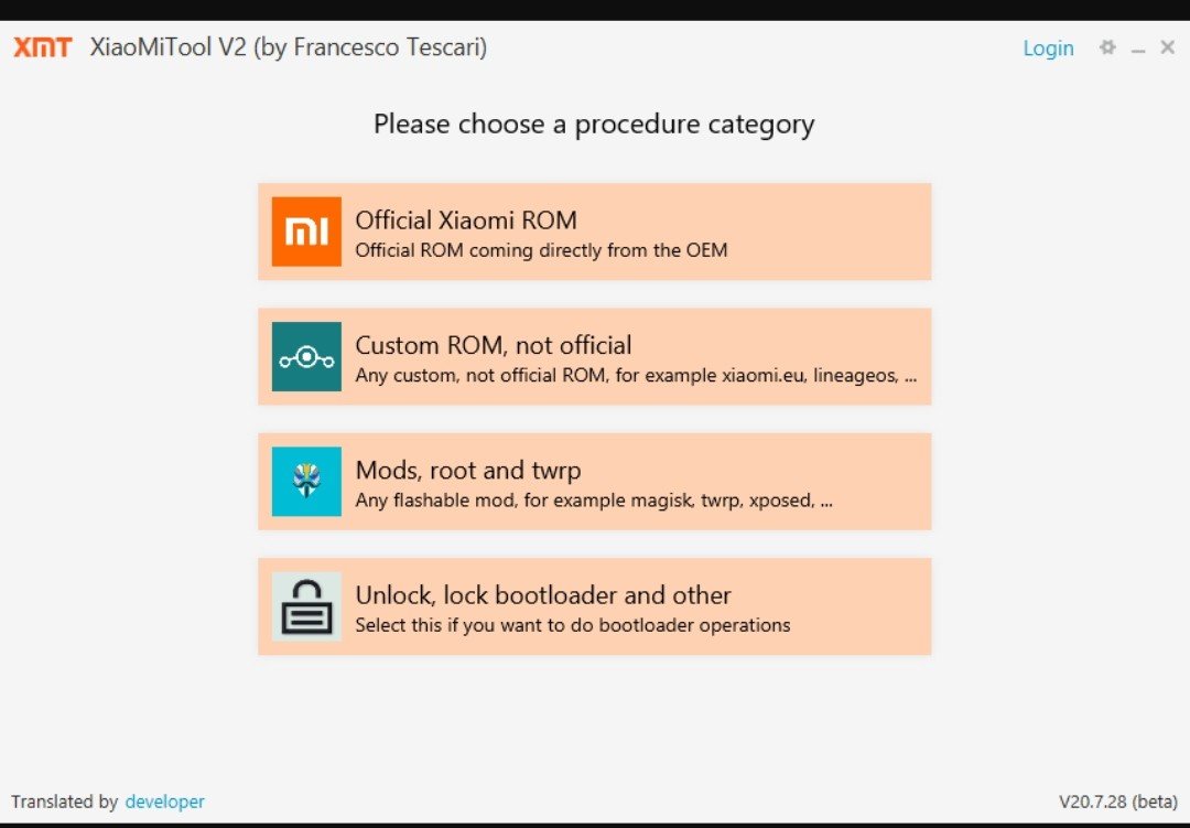

@Abramovic
Bei dem Xiaomi Tool V2 braucht man kein Unlock für die offiziellen Updates, lediglich für Custom Roms und sonstige Modifikationen wird der Unlock benötigt. Beim Miflash Tool weiss ich es nicht, kann ich aber auch nicht empfehlen,da es nicht mehr gepflegt wird. Letzte Version 2018.
Bei mir hat es bis jetzt immer ohne Unlock geklappt, zuletzt beim Poco m3 pro mit der Miui Ver. 12.5.5
@B12f13 wie soll das gehen, wenn das Unlock Tool das Flash Tool verwendet?
Du startest das Xiaomiflash Tool ...
Dann öffnet sich nachdem Treiber installiert bzw. auf vorhanden sein geprüft wurden, ein Fenster dort kannst du auswählen ob du das Smartphone Modifizieren/Updaten oder einen Brick beheben willst. Du wählst das erste aus.
Dann öffnet sich, wie oben im Bild zu sehen, die Modifikations möglichkeiten. Für alles, außer Punkt 1, braucht man einen entsperrten Bootloader. Du wählst Punkt 1, das Tool erkennt dein Smartphone und zeigt dir danach an welche Rom's (Updates) zu Verfügung stehen. Du wählst die dir passende Version aus. Das Tool versetzt dein Smartphone in den Fastboot Modus (USB Debug muss aktiviert sein) und schon wird das Update heruntergeladen und danach installiert. Fertig.
