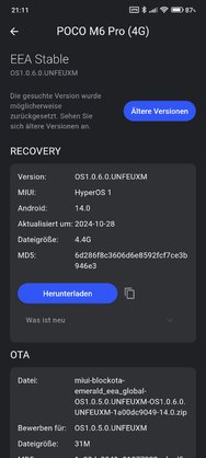

also ich habe aus dem memeOS enhancer die HyperOS Update Dateien gesucht.
Hast die Falsche Firmware erwischt ?

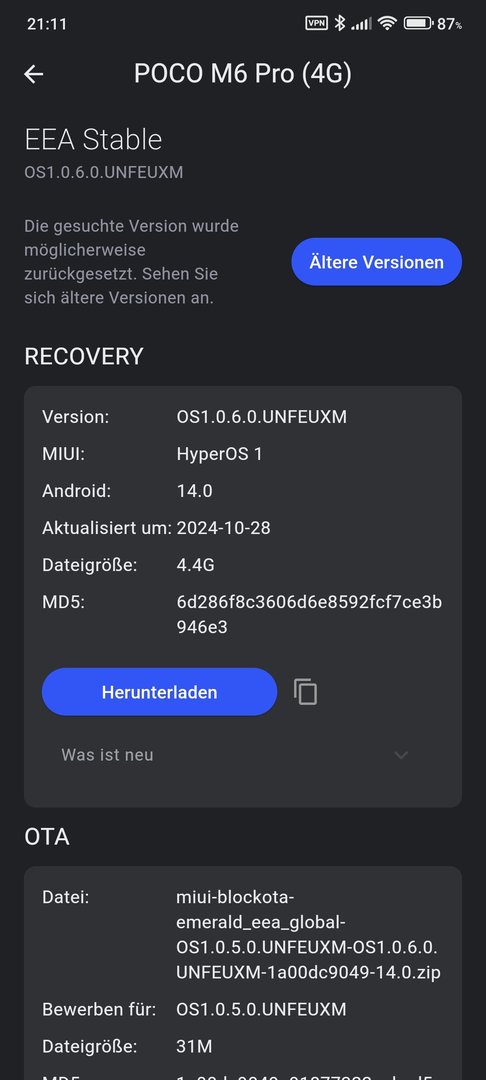

laut memeOS Enhancer die richtige: miui_EMERALDEEAGlobal_OS1.0.6.0.UNFEUXM_6d286f8c36_14.0.zip
Ist von hier: https://miuirom.org/phones/poco-m6-pro#EEA

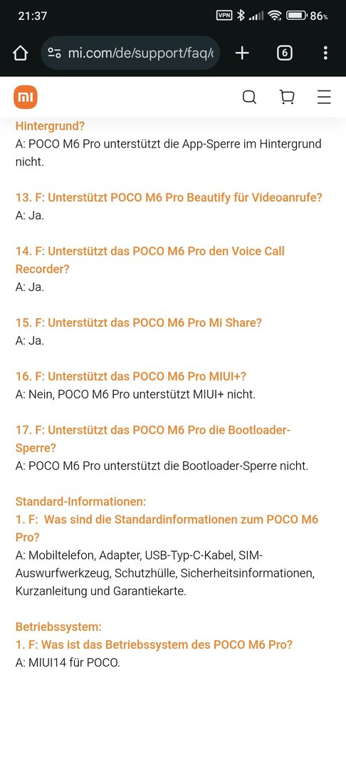

Interessant finde ich M6 Pro häufige Fragen ganz unten .,.

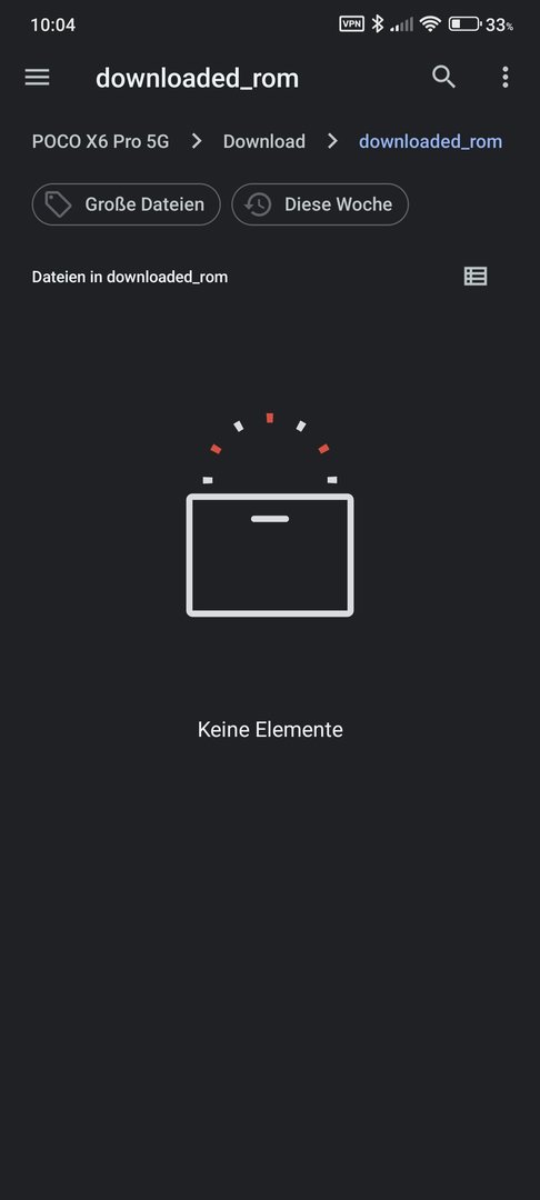

Das mit dem Renaming habe ich irgendwo mal gelesen. Das blöde ist, ich finde die MIUI Version nirgends zum Download - siehe weiter oben - das ist bei 14.0.5.0 Schluss, ich habe aber 14.0.9.0 und ich habe das so verstanden dass ich dieses 14.0.9.0 herunter laden muss und dieses umbenennen und das neueste HyperOS "unterjubeln" durch umbenennen.
Und die Option letztes Update Paket herunterladen endet immer im Fehler.
Hatte versucht die Version zu installieren, weil ja gleiche Software, leider gleiches Ergebnis: https://miuirom.org/phones/redmi-note-13-pro-4g
Update nicht möglich.
Das kann ich doch nur machen, wenn ich die aktuelle ROM habe um sie nochmals zu installieren. Ich bekomme die alte ROM jedoch nirgends, nicht via "letztes Update runterladen" noch auf einer offiziellen Webseite.
