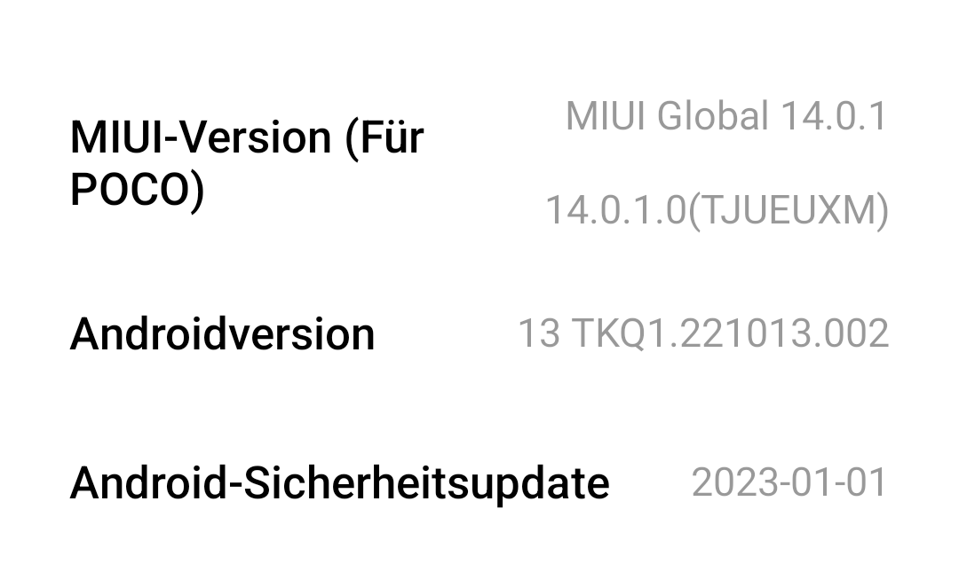

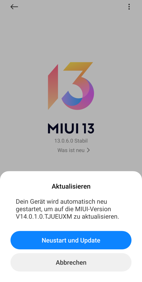

Mein X3 Pro ist auf der 13.06.0 EUXM und lässt sich manuell in den erweiterten update Funktionen (Recovery Version -> Xiaomi Firmware Updater ) OHNE den umbenennen Trick auf 14.0.1.0 EUXM (Android 13) updaten.
Bootet gerade neu. :)Done
Läuft :)
Hinweis:
Die oben verlinkte heruntergeladene Datei muss in den Ordner /downloaded_rom verschoben/kopiert werden.
Sonst liefert der Updater einen Fehler (... falscher Pfad ...). Sofern der Ordner nicht vorhanden ist kann er im Dateimanager der Wahl erstellt werden.
Bearbeitet von: Fulano - Grund: Bilder und Ergänzung zugefügt | Fulano

Die von mir verlinkte aktuelle 14.0.1.0 funzt von 13.06.0 (beide EUXM!) ohne umbenennen Trick.
Vllt. ja auch von der 12.0.4.0. Datei MUSS in den genannten Ordner und die erweiterten Updatefunktionen müssen freigeschaltet sein.
