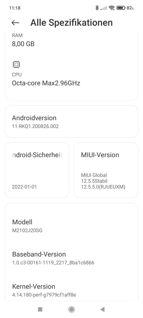

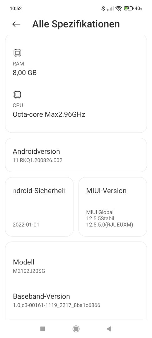

Weiß denn jemand, was hier eigentlich passiert/passieren müsste? Ich denke:
Das Smartphone verbindet sich mit dem (nicht durch Passwort geschützten !) WLAN des Anbieters. Das funktioniert bei mir.
Normalerweise müsste jetzt eine Anmeldeseite erscheinen, in der man meistens den Bedingungen für die Nutzung des freien WLANs zustimmen muss und wird dann mit dem Internet verbunden. Das klappt bei mir nicht, statt dessen erscheint eine Fehlermeldung (siehe Screenshots oben).

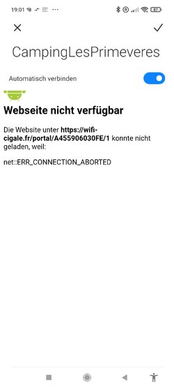

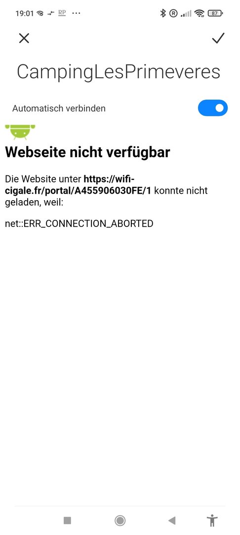

Das Problem liegt m.E. nicht an der Androidversion. Ich war letzte Woche in Frankreich und hatte mir extra einen Campingplatz mit freiem W-Lan ausgesucht. Aber wenn ich mich einloggen wollte, erschien die bekannte Fehlermeldung:
Meine Frau benutzt das gleiche Poco X3 pro, bei ihrem Handy trat das Problem nicht auf. Mit meinem alten Tablet mit Android 10 konnte ich mich ebenfalls einloggen, aber halt ohne WhatsApp usw.
@-hs- Deine Fehlermeldung ist auch leider eine ganz Andere - hier wurde eine bereits gültige Verbindung unterbrochen, der TE bekommt sie aber gar nicht aufgebaut.
Mein Problem ist exakt das gleiche wie bei beroschi. Da wurde keine Verbindung unterbrochen, sondern es wird keine Verbindung aufgebaut. (siehe #1)
Dein Screenshot sagt aber trotzdem etwas Anderes ......
Dort steht eindeutig, dass die Verbindung unterbrochen wurde (504) und nicht (wie in Post#1 ) ein Timeout beim Verbindungsaufbau statt fand. Das ist ein großer Unterschied.
Ok, die aktuelle Fehlermeldung ist anders. Aber die screenshots von beroschi #1 und mir #9 sind identisch.
Über konkrete Vorschläge zur Lösung des Problems würde ich mich sehr freuen.
