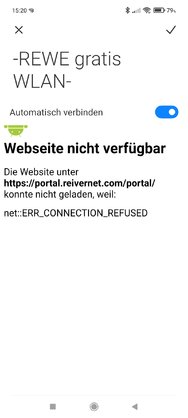

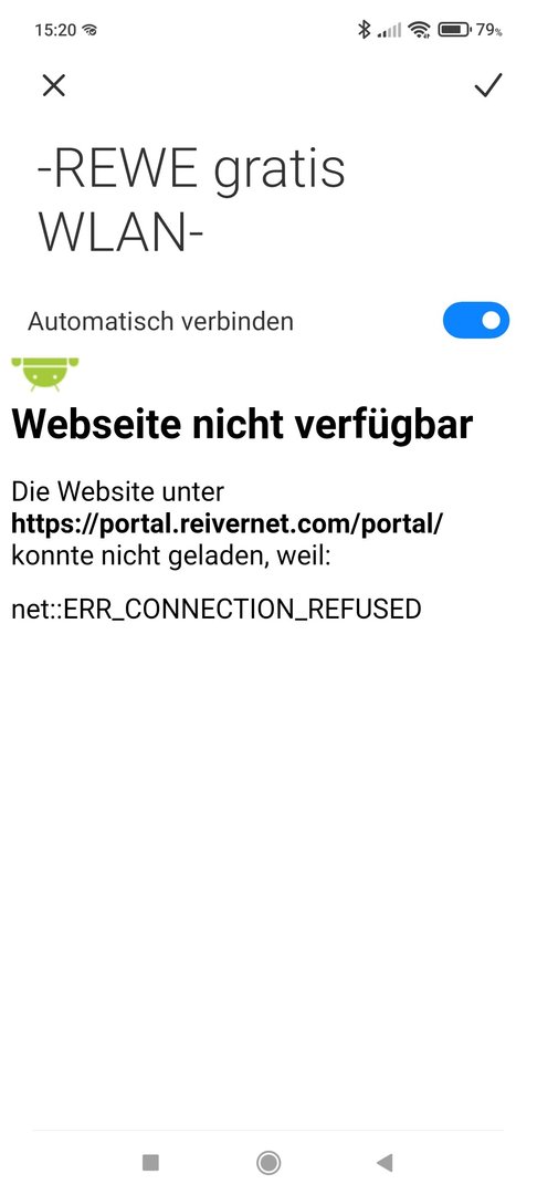

ich habe auf meinem Xiaomi POCO X3 Pro mit Android 11 seit einigen Wochen das Problem, dass ich, wenn ich mich in WLANs ohne Passwort einlogge und dann normalerweise auf eine Anmeldeseite gelinkt werde (z. B. WIFIonICE), folgende Meldung erhalte:

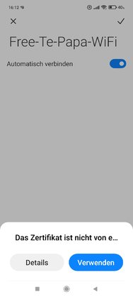

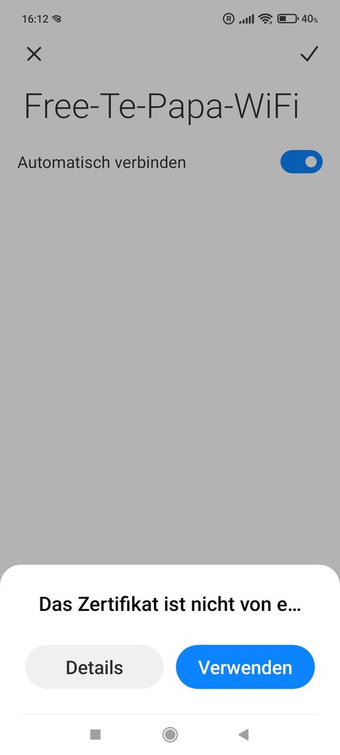

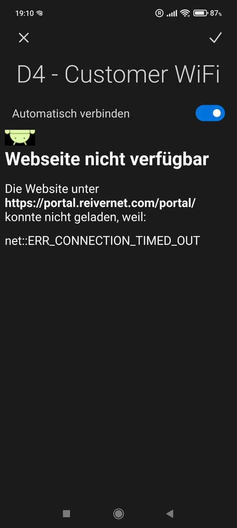

Ich bin dann zwar mit dem WLAN verbunden, komme aber nicht ins Internet. Manchmal habe ich, wenn ich nach den Ursachen "geforscht" habe, folgende Meldung erhalten:
Es ist mir nicht gelungen, den unten stehenden Text vollständig darzustellen. Ich vermute aber, dass die Meldung bedeuten soll, dass das Zertifikat nicht von einer vertrauenswürdigen Quelle stammt. Wenn ich "Verwenden" antippe, passiert nichts.
Zur Vorgeschichte ist noch zu sagen, dass ich das Smartphone einmal aus dem Rucksack gefingert habe und als ich es hatte, war es mit dem Neustart beschäftigt. Ich habe also wahrscheinlich das Handy ungewollt entsperrt und dann irgendwas gemacht, was dieses Problem erzeugt.
Was ich schon ohne Erfolg versucht habe: Neustart, Kaltstart, Browser (Chrome)-Cache und Verlauf gelöscht, Virenscan (Avast).
Aufgefallen ist mir, dass in allen Fällen (ich war im Ausland auf Reisen) die Anmeldeseite https://portal.reivernet.com/portal/ angezeigt wurde. Die Firma Reivernet macht Software für Hotels (und offenbar auch für die Deutsche Bahn). Meine Vermutung ist nun, dass die Reivernet-Software mein Smartphone abweist, weil ein Sicherheitszertifikat fehlt oder defekt ist. Ich habe aber keine Möglichkeit gefunden, das im Betriebssystem des POCO X3 Pro anzuzeigen. Wer kann Tipps geben, was zu tun ist, damit das wieder funktioniert.

c) ConnectionTimeout (408) bedeutet i.d.R. nicht erreichbar und hat nichts mit dem Zertifikat zu tun .... (Siehe b)

zu c) Okay, das war auch nur meine Vermutung wegen der Meldung unten im zweiten Bild.

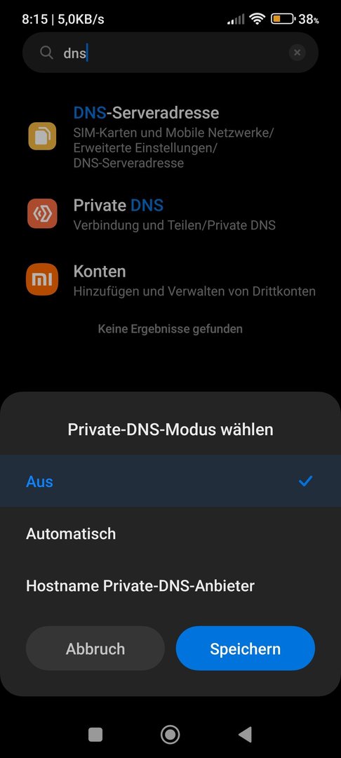

Hast du ein VPN oder Werbeblocker am Laufen?
Reaktionen: -hs-
Das kann helfen. Voreinstellung ist Automatisch und dabei kann es trotzdem zu Verbindungsproblemen kommen. Vor allem bei Trackern, die bei manchen Seiten notwendig sind.
Reaktionen: -hs-
@borisku
Ich habe kein VPN oder Werbeblocker auf dem Handy.
@Meerjungfraumann
Der Private-DNS-Modus stand auf "aus". Vielleicht sollte ich ihn auf "Automatisch" einstellen.
Ob das funktioniert, kann ich erst beim nächsten Einkauf in einem Kunden-WLAN testen.

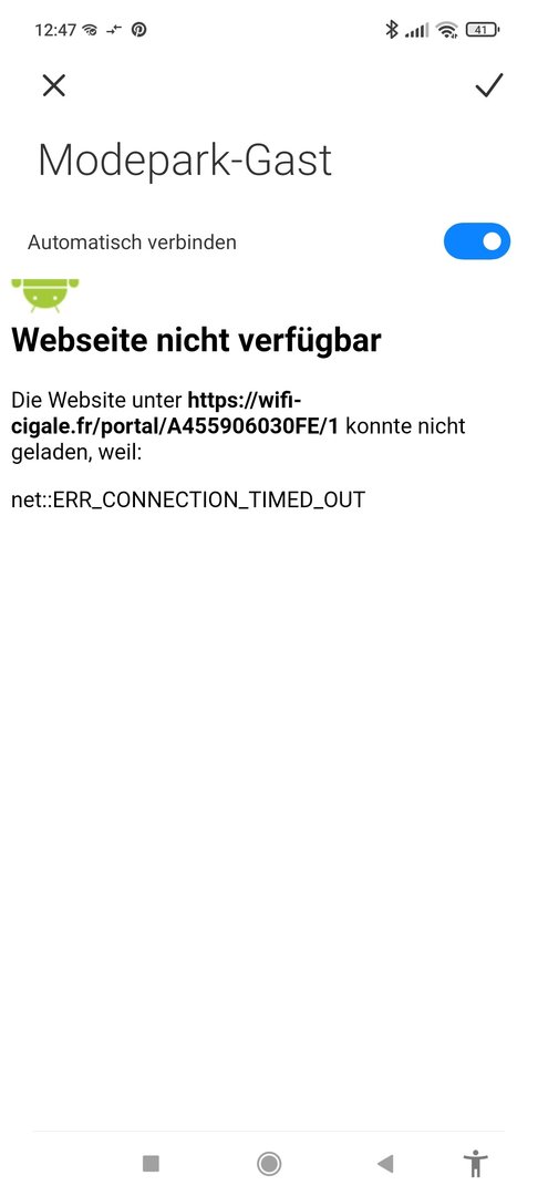

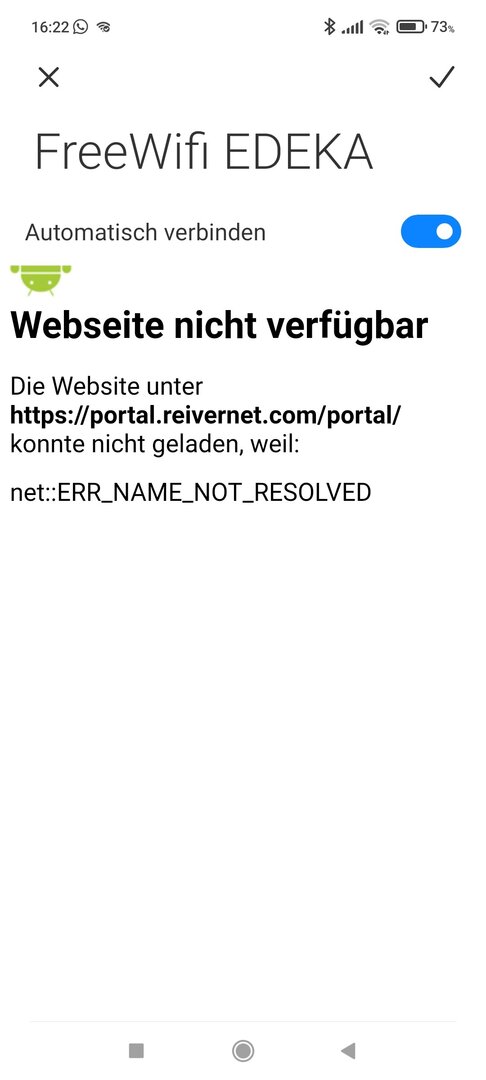

Lediglich ist mir aufgefallen, dass die Fehlermeldungen auch mal etwas anders ausfallen können, siehe Screenshot, letzte Zeile:
Reaktionen: -hs-
Das ist auch wieder ein ganz anderer Fehler, als in den vorherigen Beiträgen gezeigt.
Hier konnte die Adresse überhaupt nicht mehr aufgelöst werden (= sie exististert nicht für dein Gerät) und somit kommst du gar nicht zu den obigen Timeout, oder Ablehnungs Fehlern ....

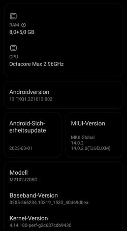

@beroschi warum ist noch Android 11 vorhanden? Da fehlen eine Menge Updates bis zum letzten Softwarelevel mit Android 13 (MIUI 14). Nach einer Aktualisierung, bei der auch wichtige Systrmdateien und Treiber erneuert werden, kann wieder alles funktionieren. Es ist sinnfrei, ein Gerät mit veralteten Softwarestand zu reparieren und dann erst nach Aktualisierungen zu suchen, die vorherige Arbeit obsolet machen.
@Meerjungfraumann
Ich war mir nicht sicher, bis zu welcher Version das P3 überhaupt geupdatet wurde .
Hast du Info ?
https://roms.miuier.com/en-us/devices/vayu
Welche Region Version installiert ist, steht bei über das Telefon, wobei das genaue Bezeichnungschema beibehalten werden muss, zum Beispiel EU für europäische EEA Region.
Reaktionen: swa00
Mein POCO X3 Pro hat die MIUI-Version 12.5.5.0 (RJUEUXM) und die Androidversion 11 (RKQ1.200826.002). Updates auf höhere Versionen werden, soweit ich das verstanden habe, vom Hersteller nicht mehr angeboten.
@Meerjungfraumann
Der von dir gepostete Link weist darauf hin, dass man auf neuere Versionen updaten könnte, wenn man den Bootlader entsperrt. Habe ich das richtig verstanden?

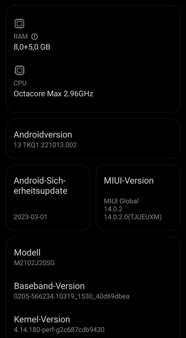

Das X3 pro wurde bis Android 13 und MIUI 14 von XIAOMI versorgt!?
Das sollte schließlich auf offiziellen Weg so aussehen ..
@beroschi Stell dein Handy auf Indien um und versuch es mal zu aktualisieren.
Vielleicht liegen die Updates noch auf den Servern und du kannst sie nacheinander auf die letzte MIUI Version aktualisieren.
