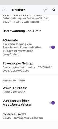

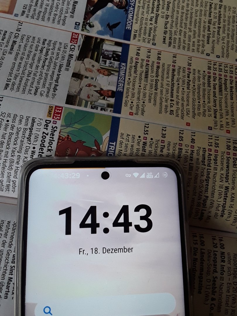

so sieht es aus wenn es aktiviert ist! Bei Drillisch Telekom und dem Poco solltest du die Einstellungen unter Mobilfunknetze haben. Ob du sie nutzt bleibt dir überlassen
dort

just-Nob schrieb:
Ich nutze WinSIM (Drillisch), dort wird VoLTE und VoWiFi wohl prinzipiell unterstützt.
Ich bin selbst bei WinSim. VoLTE wird unterstützt, wie es mit VoWiFi kann ich aber nicht sagen.
just-Nob schrieb:
Woran sehe ich, ob bzw. für welche Gespräche VoLTE und VoWiFi genutzt wird?
@Eifelexil hat hier Bilder gepostet, aber bei mir schaut es anders aus (ich habe es beispielsweise nicht in der Statusleiste) In dem Moment, indem Du aber telefonierst, sollte Dir das angezeigt werden. Bei mir steht dort dann mittig auf dem Screen HD VoLTE

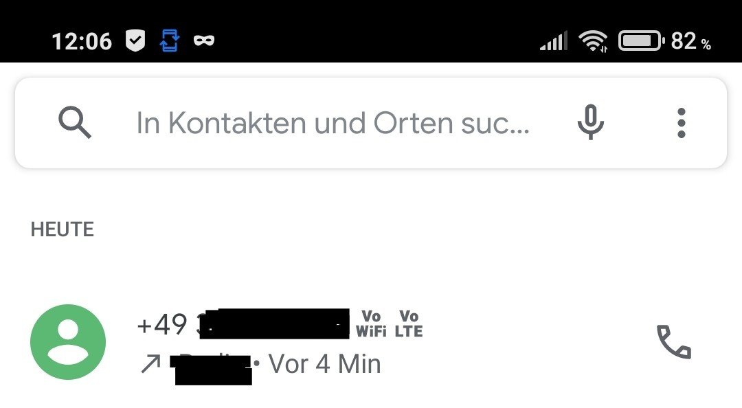

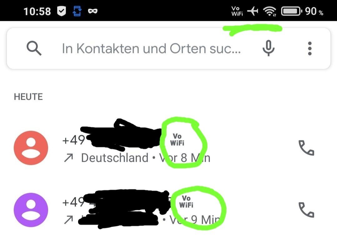

So, ich hab's mal ausgetestet - erst einmal auf MIUI, ehe ich's auf Custom ROMs probiere, bei denen es womöglich Probleme mit der Implementierung gibt.
VoWiFi lässt sich wie von @Wattsolls und @netsrac67 beschrieben ja sehr einfach erzwingen: Flugmodus & WLAN an.
Ich musste auch erst noch ein wenig mit den Freigaben bei AFWall+ herumtesten, ehe es geklappt hat - wie auch hier von @joe_doe beschrieben, scheint die Freigabe für den Kernel notwendig zu sein (muss ich noch mal genau verifizieren).
Dann sieht das Ganze bei mir unter MIUI so aus:
VoWiFi klappt also mit meinem WinSIM-Vertrag ebenfalls - nach ersten, kurzen Tests ist auch die Sprachverbindung gut (und auch bidirektional).
Wie ich VoLTE gezielt austesten (also erzwingen) kann, weiß ich in Moment noch nicht, da ich ja nicht die Mobilfunkverbindung abschalten und mobile Daten trotzdem aktiv lassen kann.
Ich würde jetzt aber erst einmal davon ausgehen, dass das prinzipiell auch funktioniert.
Wie jemand, ob auch hier eine AFWall+-Freigabe notwendig ist (und wenn ja, für welche App/Systemfunktion)?
VoLTE scheint auch zu funktionieren - und wenn ich das richtig interpretiere, dann ist sogar eine Übergabe von VoWiFi zu VoLTE mitten im Gespräch möglich:
