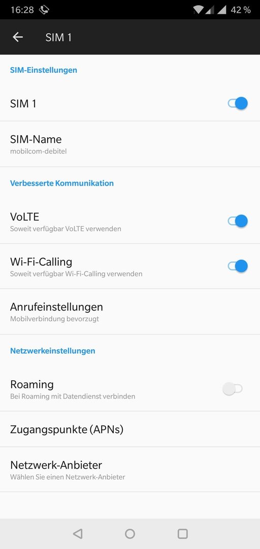

@steffen6i
Telefonieren geht dann aber auch über edge. Das hat man meist auch überall. Aber stimmt schon. Per Volte wäre besser. Gerade mit der Telekom habe ich hier im ländlichen Raum top lte Empfang.

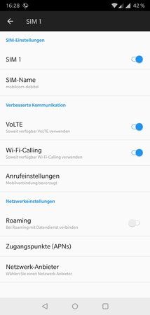

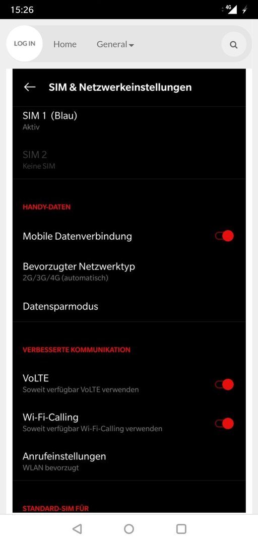

So das habe ich Mal gemacht,funkt funktioniert soweit,das ich an die Einstellungen für volte komme. Aber beim telefonieren merke ich nichts davon, 4g springt dann um auf 3g oder h+
Ich bin was das rooten über Fastboot echt Neuling. Gibt's irgendwo ein Video wie ich Volte vielleicht ans laufen bekomme?
Bedanke mich im voraus.
Anbei ein Foto wo man sieht,das ich die Einstellungen habe nach dem ich diesen Tip im Internet gefunden habe.
Reaktionen: Olley
Bis jetzt hast du nur (Zitat:) "den Lichtschalter auf die Tapete geklebt".
Den link dazu findest weiter oben Beitrag #223 von TomTim.
Reaktionen: Nasenspray-Junkie
