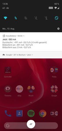

@Kuennek Alles gut.... funktioniert auf Anhieb. voLTE funzt auch einwandfrei :biggrin:
Vielen Dank für die Anleitung an dieser Stelle.

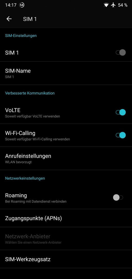

@edgonzo ist bei mir auch so....o2 klappt alles wunderbar, hab zu hause nur Flugmodus an und kann jederzeit anrufen und angerufen werden. Klappt genauso gut wie mit jedem anderen phone was voWifi von haus unterstützt. Und das auch permanent ohne Unterbrechung.
Reaktionen: edgonzo und AcmE85
