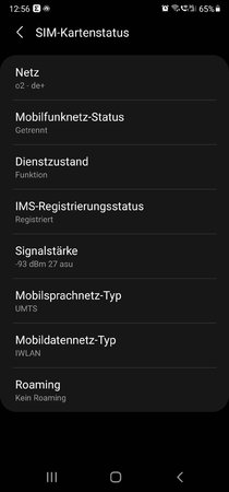

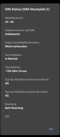

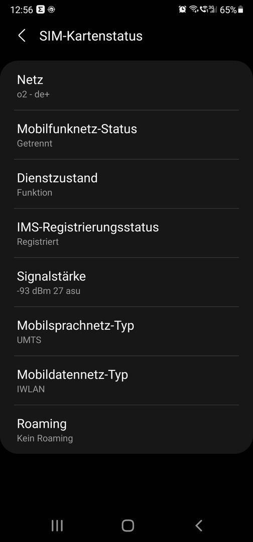

Was steht bei dir in dieser Liste?
Das sieht bei mir etwas anders aus.
Nachtrag: Inzwischen ist der Status des Mobilfunknetzes wieder auf "verbunden"

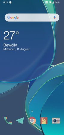

Ich glaub ich war heute der erste der Android 11 (Stable) erhalten hat. 😋
VoWiFi & VoLTE war weg und lies sich auch nicht länger über den herkömmlichen weg aktivieren. Doch über die Anleitung auf XDA die über meinem Beitrag verlinkt ist klappt es nun wieder. 👍
