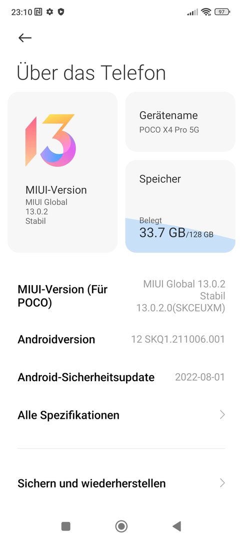

Also, nach mehrmaligem versuchen hab ich es am Ende hingekriegt, aber es war alles andere als trivial 💩
Die rom als zip über den Updater am Handy ging überhaupt nicht, da kam immer die Meldung "sorry flash to this stable version is not allowed". An der höheren Versionsnummer kann es in meinen Augen nicht gelegen haben, das war beim Poco X3 NFC genauso vor dem Update auf Android 12 (und das kam per OTA schon Ende August...). Vermutlich ist die jetzt geleakte Version noch nicht für alle öffentlich, oder es gab intern noch eine Zwischenversion. Flashen per XiaoMiTool hat auch nicht geklappt, kam dieselbe Fehlermeldung.
Blieb also nur das flashen über fastboot übrig...was ich eigentlich nicht wollte, zwecks entsperrtem Bootloader, etc. Also nur mit vollkommenden Datenverlust, also zuvor Backup anlegen.
Xiaomi sei dank geht das entsperren des Bootloaders ja nur nach einer Woche Wartezeit (heißt miflash unlock nach Anleitung starten, dann klappt das entsperren nach genau 7 Tagen warten und erneutem Starten des Programms).
Allerdings hat es bei mir weder geklappt, das Fastboot Rom mit XiaoMiTool noch mit MiFlash erfolgreich zu flashen, immer hat es beim flashen der super.img abgebrochen. Auch beim flashen über die Kommandozeile (flash_all.bat) hat es bei 7/10 abgebrochen, indem sich das Fenster geschlossen hat...
Laut einem Forenbeitrag bei xda-developers musste man die dort angehängte Version der fastboot.exe (stammt aus einer xiaomi.eu rom) verwenden. Voila, dann hat es auch bei mir geklappt.
Ganz konkret bin ich so vorgegangen:
- Fastboot ROM hier herunterladen und zweimal entpacken (erst das tgz-, dann das tar-Archiv), am besten in einen einfachen Ordner (zB C:\flash)
- Danach die funktionierende Fastboot-Dateien hier herunterladen und entpacken
- Die drei Dateien aus dem Archiv (AdbWinApi.dll, AdbWinUsbApi.dll, fastboot.exe) in den Ordner des entpacken ROMs (bei mir C:\flash\veux_eea_global_images_V13.0.2.0.SKCEUXM_20220913.0000.00_12.0_eea) hineinkopieren und die dort vorhandenen Dateien ersetzen lassen
- Die Kommandozeile als admin öffnen, danach das Verzeichnis wählen (cd C:\flash\veux_eea_global_images_V13.0.2.0.SKCEUXM_20220913.0000.00_12.0_eea) und das Poco im Fastbood-Modus starten (Lautstärke- und Power gedrückt halten, FASTBOOT erscheint am Display) und am PC anschließen.
- Update in der Kommandozeile starten: (Eingabe von) flash_all.bat
Das Update dauert so etwa 10 Minuten und beendet sich automatisch, heißt Programm schließt sich und Handy startet neu.

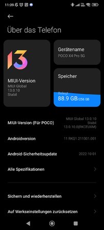

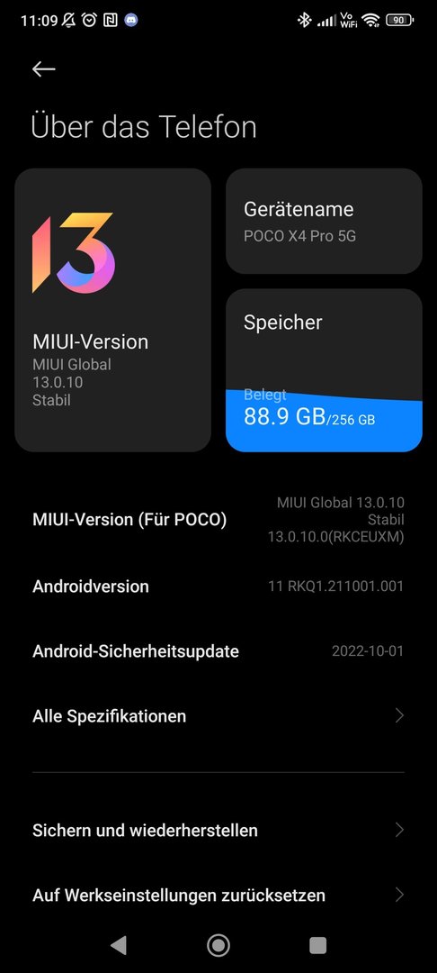

Du hast ein Poco X4 Pro EUXM mit .....10.0?
Poste doch mal bitte ein Screenshot.
Meine für die EEA, also EUXM ist die ...0.3.0 die aktuellste.

Das Update kam über ganz normal OTA als Update.
Bezüglich der Versionierung hatte ich es bisher bei jedem Gerät so, das selbst beim Upgrade auf eine neue Version immer eine höhere MIUI Version hatte. Seit dem Mix2 damals mit jedem Gerät. Falls das natürlich nicht zwingend so ist dann möchte ich mich für die pauschale Aussage entschuldigen. Das war bisher eben meine Erfahrungen bei den Updates im Bezug auf die MIUI Versionen.
Grüße
Gassi2106
