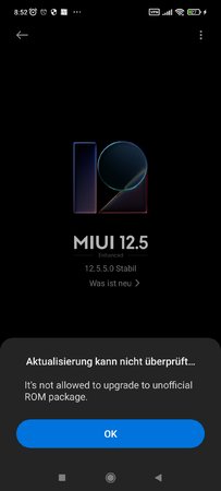

Soweit komme ich gar nicht. Die 12.5 kann auch nicht überprüft werden. Also scheint es schon an der Überprüfung generell zu scheitern.
Wenn das stimmt was in der Fehlermeldung steht, ist auf meinem Smartphone angeblich keine Offizielle Rom installiert. Das macht mich nun echt nachdenklich. Ich glaube ich werde den Bootloader freischalten jetzt schneller durchführen müssen als geplant.

@HandyMic ich weiß nicht, ob Du es bereits irgendwo hier erwähnt hattest, aber wo hattest Du Dein X Pro3 erworben? Evtl. ein Direktimport?
@HandyMic
Hast du die 12.5.5. von der Seite geladen die ich gepostet hatte (wenn du die EEA Version hast)? Mit der hat es bei mir funktioniert. Beim laden über den Punkt - Letztes Updatepaket herunterladen - ging es nicht.

Ich habe die 12.5. zunächst direkt aus dem Updater in den Einstellungen geladen. (Letztes Updatepaket erneut herunterladen). Dann wird das der Grund sein.
Ja ich habe die EU Version.

Die Fehlermeldung beim Prüfen der 12.5 Datei ist trotzdem komisch, weil sie suggeriert das man keine Originale Firmware installiert hat. Das kann, muss aber nicht der Fall sein.
