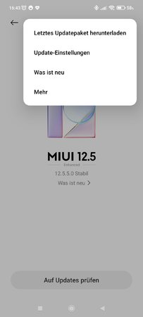

wo kann mann denn im Updater das zu installierende Update auswählen. Ich habe nur diese Funktionen:
siehe Anhang
Ich kann auch den Cache der App "Updater" nicht löschen, da des die App "Updater" unter "Apps --> Apps verwalten" nicht gibt.
Vielen Dank

Den Trick habe ich probiert. Bei mir landet die alte Update-Datei im Ordner /Downloads/downloaded_rom , wenn ich letztes Updatepaket herunterladen auswähle. Ich habe dann probiert dieses durch das MIUI 13 Paket zu ersetzen und den Namen wieder auf die 12er Version zu ändern. Das funktioniert auch. Er installiert beim Neustart auch ein Update. Es ist aber wieder Version 12.5. Keine Ahnung, woran das liegt.
@Grimlock42G1 hast Du erst die 12.5 versucht zu installieren und kurz vor Neustart wenn die Meldung kommt gelöscht und mit der 13 ersetzt und umbenannt? Bei mir ging das mit der 12.5 aus dem Menü nicht. Ich habe sie hier runtergeladen, angeklickt und dann gelöscht und sie dort mit der 13.0.3 ersetzt und den Namen von der 12.5 dort eingefügt. POCO X3 Pro – EEA Stable Version List – MIUI Download Xiaomi Official ROM
Reaktionen: Grimlock42G1
Wie startest du denn den Updatevorgang mit der runtergeladenen zip-Datei? Ich habe dafür im Updater keinen Menüpunkt oder ich bin zu doof, den zu finden.
@Grimlock42G1 mehrfach auf die 12 tippen, dann hast ein erweitertes Menü
Das wusste ich nicht. So hat es geklappt. Vielen Dank!
