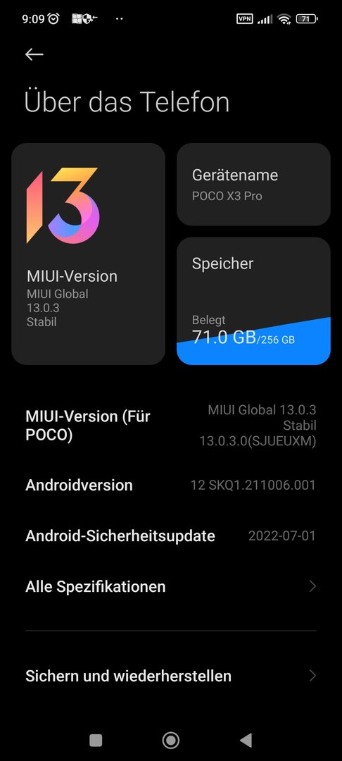

@SuePi
Ja na für den Test war das ja auch gut. So weißt Du das Du auch Updates angeboten bekommst.
Ich habe es doch schon heute gemacht, und bin nun ganz ohne Datenverlust und Bootloader freischalten auf der 13 😏.
Danke nochmal für den Tipp. Damit kommen nun auch Leute auf die 13 die noch auf der 12.5 hängen. Das könnte vielen helfen👍
