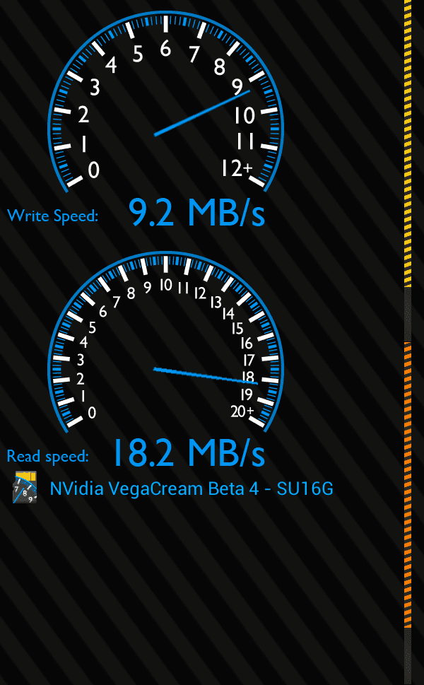

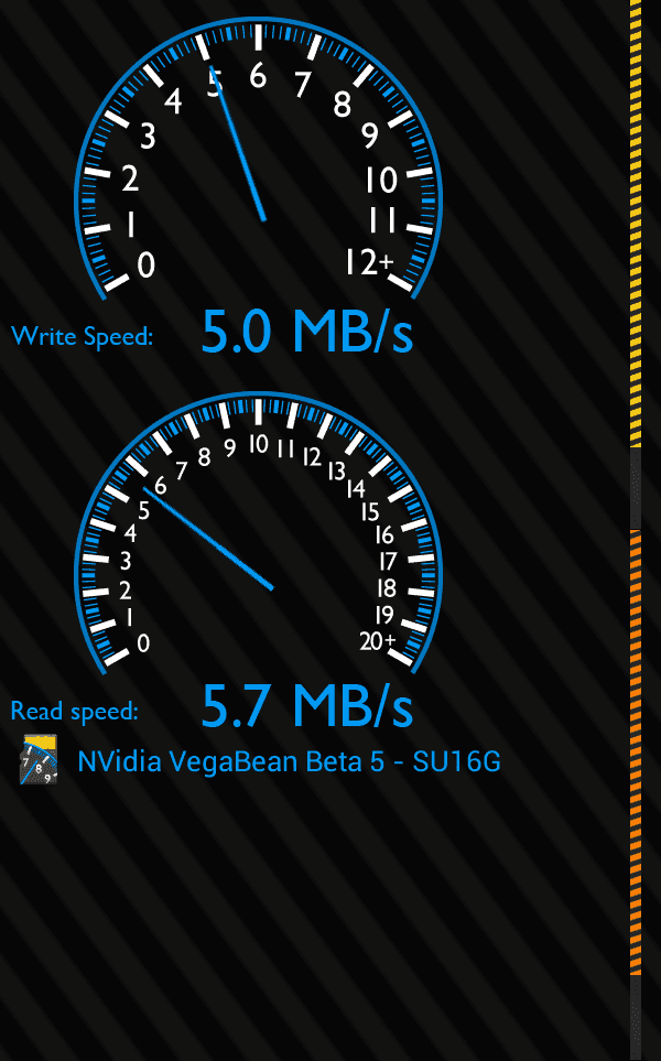

Wie schon im anderen Thread geschrieben, in VegaCream Beta 1 - 4 erreiche ich in den SD-Tools (Google Play) mit meiner Transcend Class 10 hohe Geschwindigkeiten. Ab VegaCream Beta 4.1 bis zur heutigen VegaBean Beta 5 ist es dann mit dem Speed vorbei (hab mal ein paar Ergebnisse hochgeladen). Mit einer Class 6 Karte ist es genauso.
Für mich persönlich also ein Geschwindigkeitsvorteil.....
Übrigens, VegaBean kann man natürlich auch auf 160dpi umstellen, aber leider erhält man dann das so genannte "Hybrid Phone Interface".
