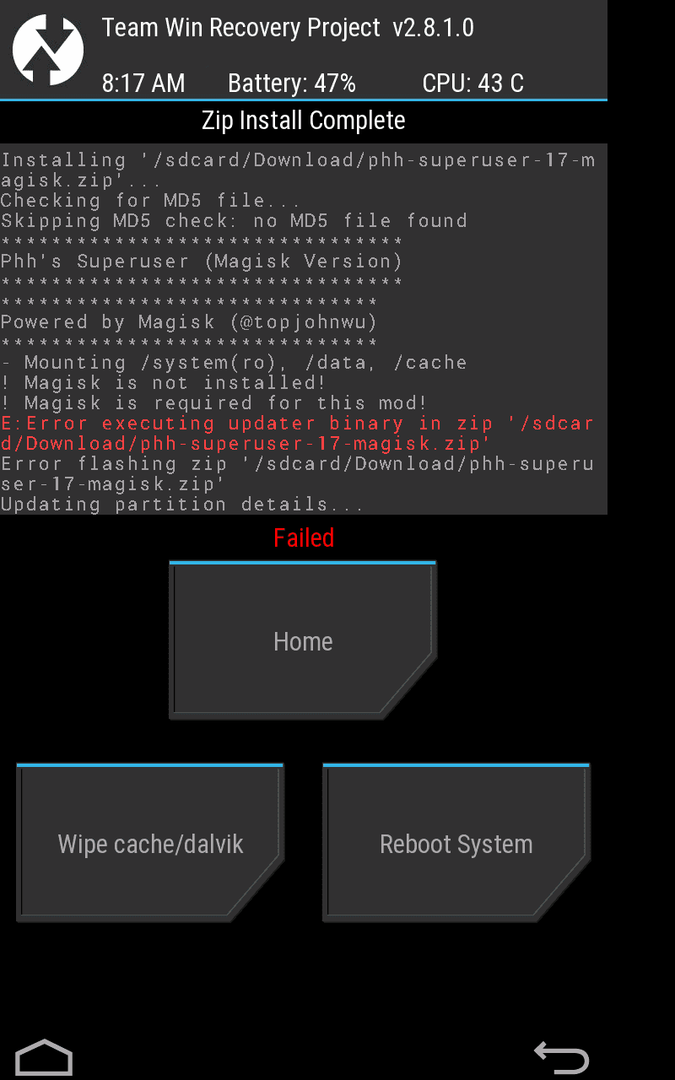

Habe die Anleitung jetzt befolgt. Komplett unroot. Dann magisk geflasht. Dann wollte ich die phh ZIP flashen. Allerdings bekomm ich nur diese Fehlermeldung hier. Habe auch schon versucht die magisk apk zu installieren. Das hat geklappt aber leider nichts gebracht.

@blubb66 vielleicht liegt es an der alten version von twrp, die 2.8er version hatte ja mal Probleme. Ich bin mir aber nicht sicher ob es das Problem löst.
