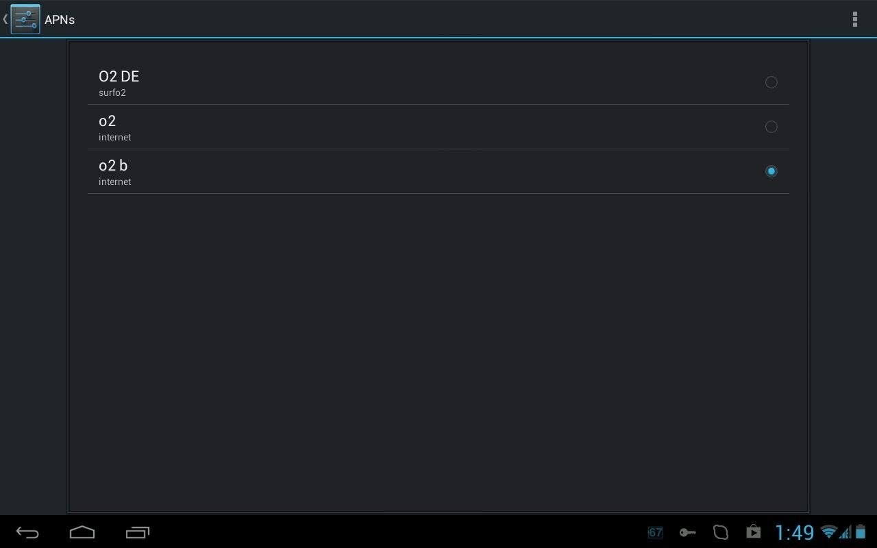

hab grad an den apn rumgedreht beim 4.1.1er update und die veränderungen blieben. bei der version vorher gings nicht.
hab auch einige apps vom system deaktiviert, kann sein das es deswegen geht. und das tablett flutsch auch besser durch deaktivieren von sys apps.
apn

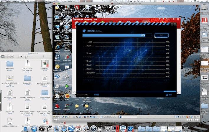

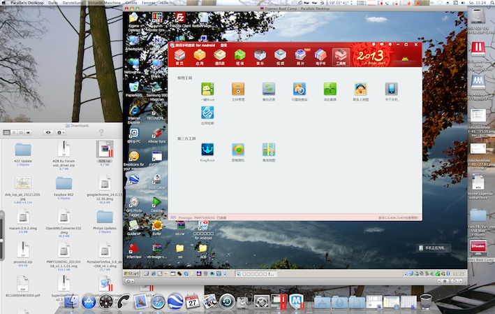

Und hier ein paar Bilders, auf meinem Mac startete plötzlich ein anderes chinesisches Programm, keine Ahnung woher das plötzlich kam,gebracht hats aber auch nichts.
Reihenfolge von rechts nach links. Der Hochlader dreht um.

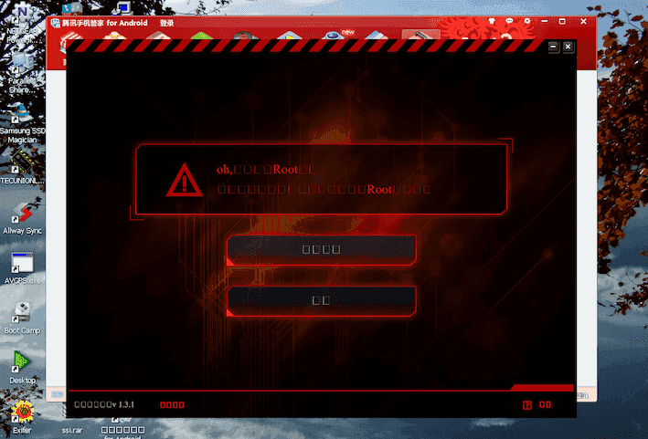

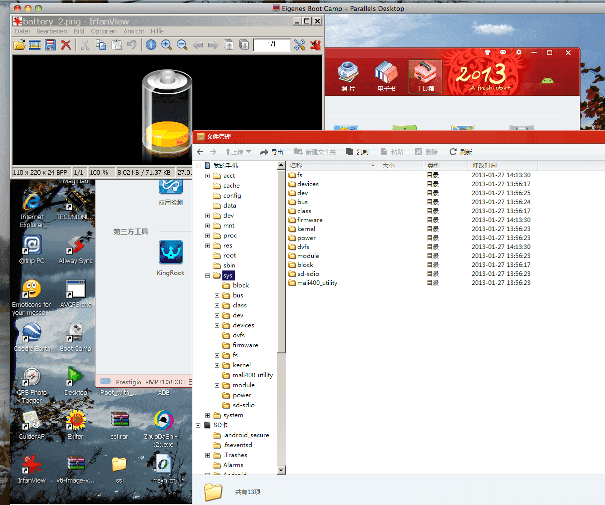

Mit dem bunten Spielzeug aus China kann ich jetzt zumindest auf alle Dateien des Tabs zugreifen.

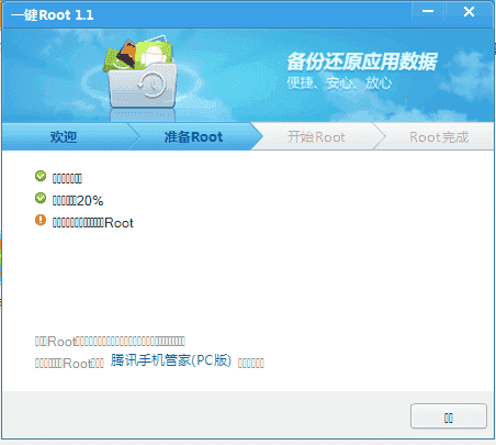

Und mit Root_with_Restore ist es jetzt 2x komplett durchgelaufen mit Meldung
"alles ok nach Neustart root".
Stimmt aber leider nicht.
Das Problem scheinen die ADB Treiber zu sein,irgendetwas hängt sich ständig auf.
