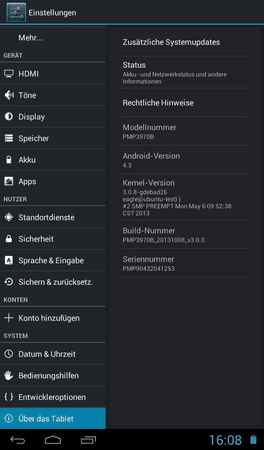

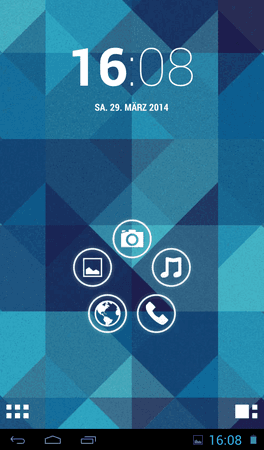

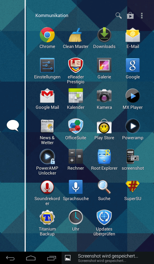

Ht geklappt:D musste allerdings andere universal Teiber für Windows 8 installieren von Chip.
Hab es dann gerootet mit Motochopper per Doppelklick auf die run.bat.
Danach habe ich Mobile Uncle MTK Tools installiert.
Eine TWRP recovery.img habe ich von hier (aus diesem Post, der erste Link) gezogen.
Und dann von der external sd auf die internal sd kopieren. (per vor installiertem FileManager)
In Mobile Uncle MTK Tools konnte ich dann per "Recovery Update" das image auf der internal sd wählen und TWRP installieren.
Aus diesem post habe ich mir die MOD_smartlauncher.zip geladen und konnte diese mittels TWRP installieren, nachdem ich wipe-> cache, wipe -> dalvik cache, wipe -> factory reset durchgeführt habe.
Die Rom ist auf Russisch, aber unten rechts auf das Einstellungs-Symbol und dann zu dem Symbol mit dem A und der oberste Punkte ist dann die Sprache, die ich dann wieder auf deutsch stellen konnte.
So und nun ? Was kann ich damit jetzt noch so anstellen ? :D
