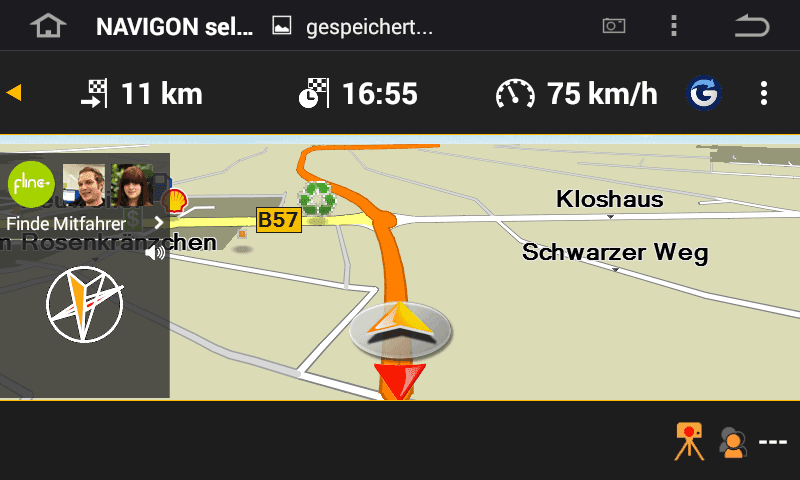

hat vielleicht jemand von euch Probleme mit Navigon Select ,
irgendwie bekomme ich das nicht hin
Igo oder Sygic laufen eigentlich ganz gut.
habe noch ein bild reingestellt vielleicht hat eine Lösung

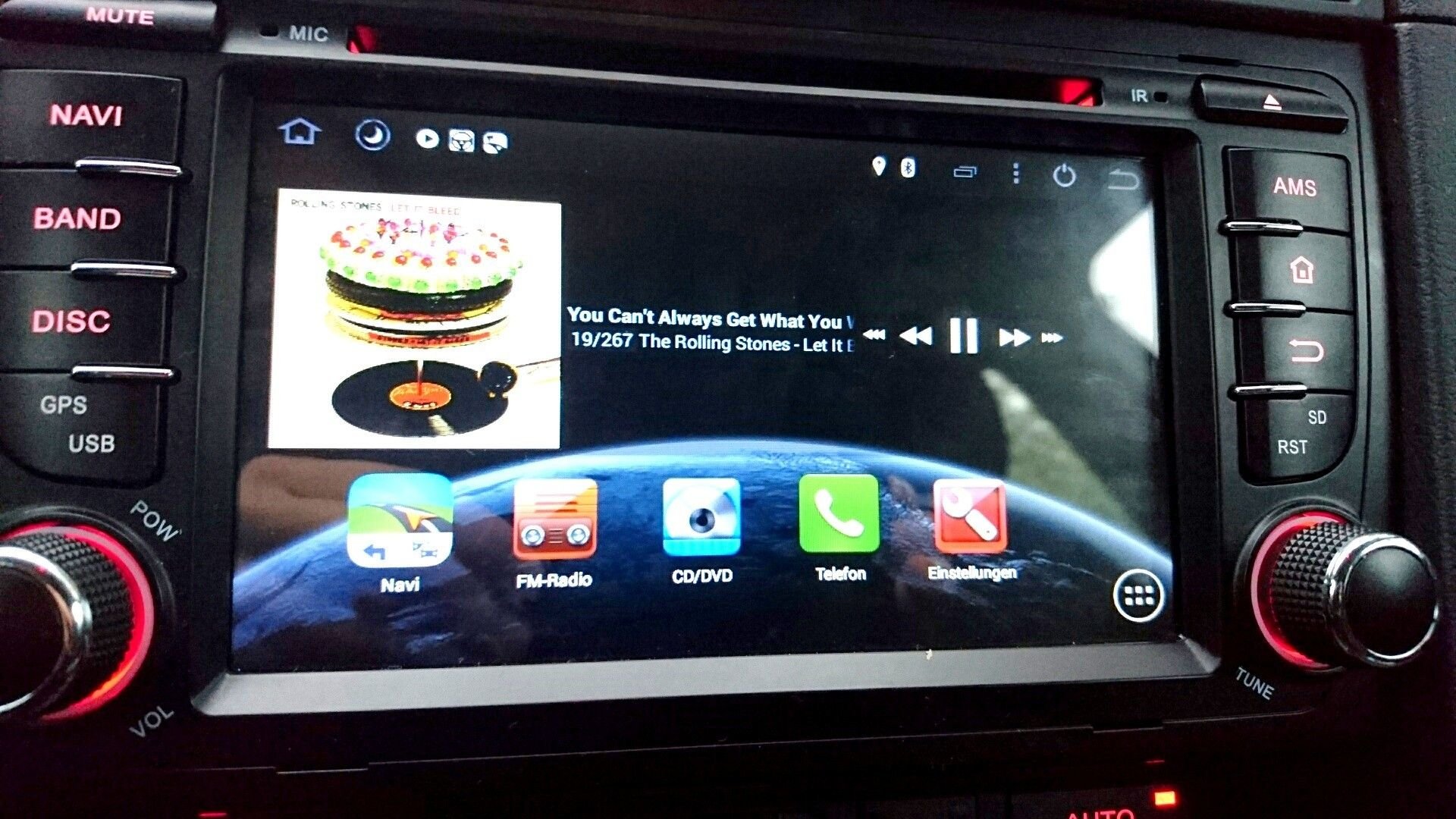

also ich hab folgende Modifikationen vorgenommen:
Software:
- gerootet mit Malaysk-Rom (damit ich die Apps frei zuordnen kann und die Tasten und Lenkradbefehle auch damit verwenden kann)
- das Echo der Freisprecheinrichtung ist damit auch weg. (ich verwende aber auch ein anderes, besserers externes Micro)
- mit Nova-Launcher einen simplen, schlichten Homescreen erstellt (siehe Foto)
- Poweramp als Musikplayer
- Sygic als Navi
(zuerst wollt ich Navigon, aber das funktioniert mit dem internen GPS-Chip leider nicht richtig. Mit Sygic hatte ich dann auch enorme Installations-Probleme. Aber nun läufts super! Und es sieht auch viel besser aus als Navigon)
Hardware:
Damit ich den werkseitig, verbauten Verstärker für die hinteren Boxen und den Werks-Subwoofer (Audi A4 B7) besser nutzen kann,
hab ich einen High-Low Adapter verbaut. Das heißt, die Signale für den hinteren Verstärker nehme ich nun von den Rear-Speaker Outputs und wandle Sie mit dem Adapter in ein passendes Signal für den Verstärker um. Also nicht mehr von Cinch Line-Outs.
Damit gibts jetzt hinten deutlich mehr Sound
(das betrifft nun eigentlich nur VAG-Fahrzeuge mit aktivem Sound-System)
Bzgl. besseren Radio-Empfang müsstest du mal herausfinden ob du einen Phasen- oder Schalt-Diversity Antennen-Verstärker im Auto verbaut hast.
Abhängig davon kannst du entweder den werksseitigen Antennen-Verstärker tauschen und/oder passende Diversity Adapter mit Phantomeinspeisung verwenden. Trotz allem, wirst du nie die Empfangsqualität vom Werks-Radio erreichen. Dazu müsste dein Pumpkin zwei interene Tuner verbaut haben. Sowas gibts bei unseren China-Navis aber nicht, außer bei den neuen Zenec-Navis. (Die haben aber kein Android drauf, und sind außerdem maßlos überteuert)
Edit:
die eingebaute Radio-App ist Müll, und sucht die Frequenzen nicht alleine neu.
Hier wünsche ich mir echt eine bessere App. Leider gibts zur Zeit nur Mods mit anderer Optik. Hätte leider noch keine gefunden, die die Funktion wirklich verbessert.
Aber das stört mich nicht zu sehr, weil ich eh fast kein Radio höre ;)
Edit2:
Eines noch, dann hab ich alles kundgetan ;)
64GB SD-Karten funktionieren ohne Probleme, obwohl es laut Anleitung ein 32GB Limit gibt.
Die 64GB SD-Karte muss einfach mit einem Formater-Programm auf FAT32 formatiert werden, dann geht das wunderbar, und Poweramp findet jetzt ausreichend viele Songs ;)
Reaktionen: paddy307 und matthias0136
