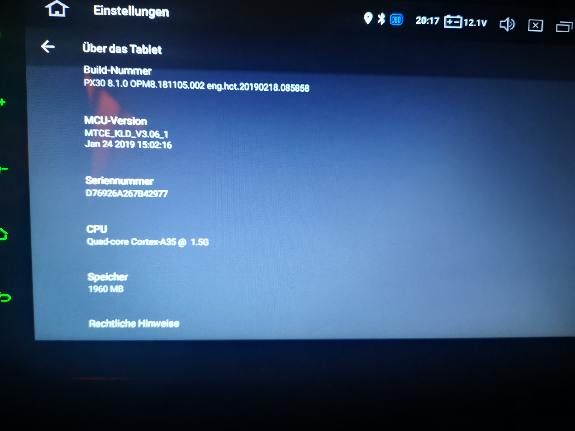

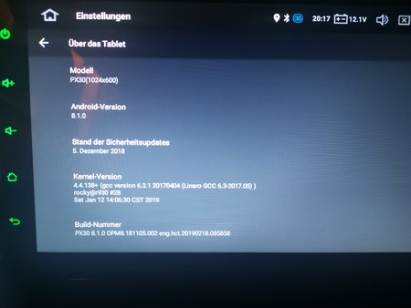

Guten Tag. Ich such jetzt schon ewig und ich finde nichts weder genaue Anleitung noch eine passende rom.
Ich hoffe ihr könnt mir helfen. Anbei zwei Bilder von den Daten.
Vllt könnt ihr mir helfen eine rom zu finden. IMG_20200420_211715.jpgIMG_20200420_211723.jpg

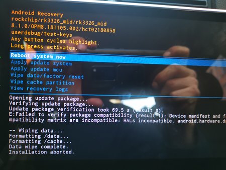

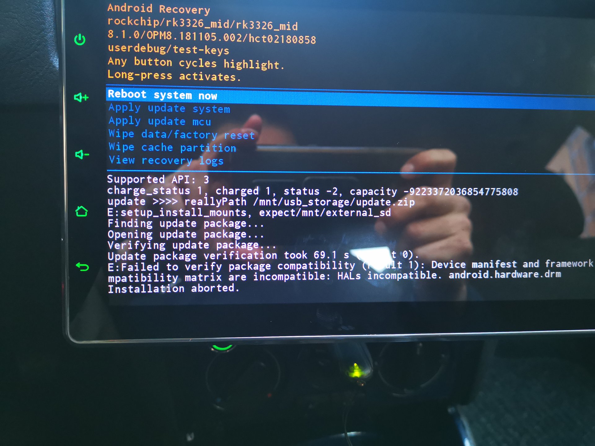

Also ich habe die update.zip auf einen Stick kopiert und wollte es installieren das kam dabei raus.

Formatier den Stick mal neu und kopier die ZIP noch mal neu drauf.
Evtl. einen anderen, kleineren Stick benutzen.
hab es jetzt mit 3 verschiedenen sticks probiert. immer die gleiche meldung.

Natürlich musst du erst auf A9 updaten.
Wie soll das denn sonst funktionieren. Der Bootloader muss erst auf A9 sein. Das geht perfekt mit dem ModInstaller pro.
Die Firmware bringt doch Hal9k mit.
Okay also bleibt mir anscheinend nichts anderes ubrig als die 10 Euro zu bezahlen. Danke alle die mit geholfen haben 🙂

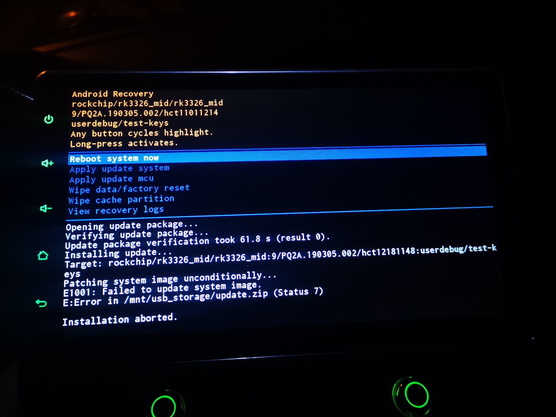

Recovery bin ich jetzt bei 9.0.9 das ging anscheinend..
Jedoch kann ich keine andere firmware installieren 😳
Normal starten lässt es sich auch nicht mehr. Ist in einer Schleife 😕
Und die originale die drauf war finde ich leider ne..
Mach mal einen Reset und schau nach deinen Sticks und der Formatierung.
Wie Rigattoni schon sagt: USB in FAT32 formatieren, eventuell auch andere USB Buchse testen.

So ich danke an alle die mir geholfen haben. 😊
Hab es alles hinbekommen mit dem modinstaller pro. Nur Bluetooth funkt noch ne ganz und ja ich hab type 1. Aber das bekomme ich schon noch irgendwie hin.
