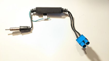

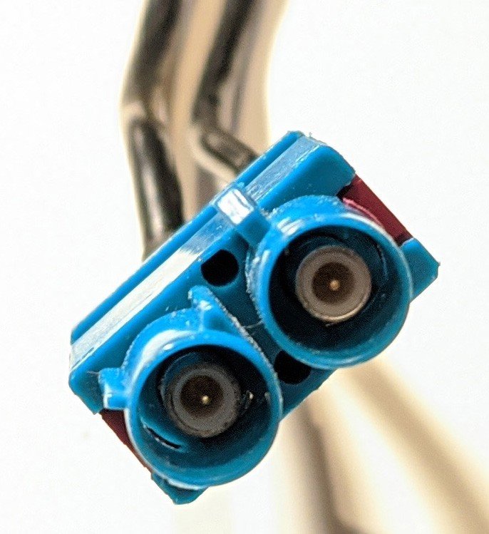

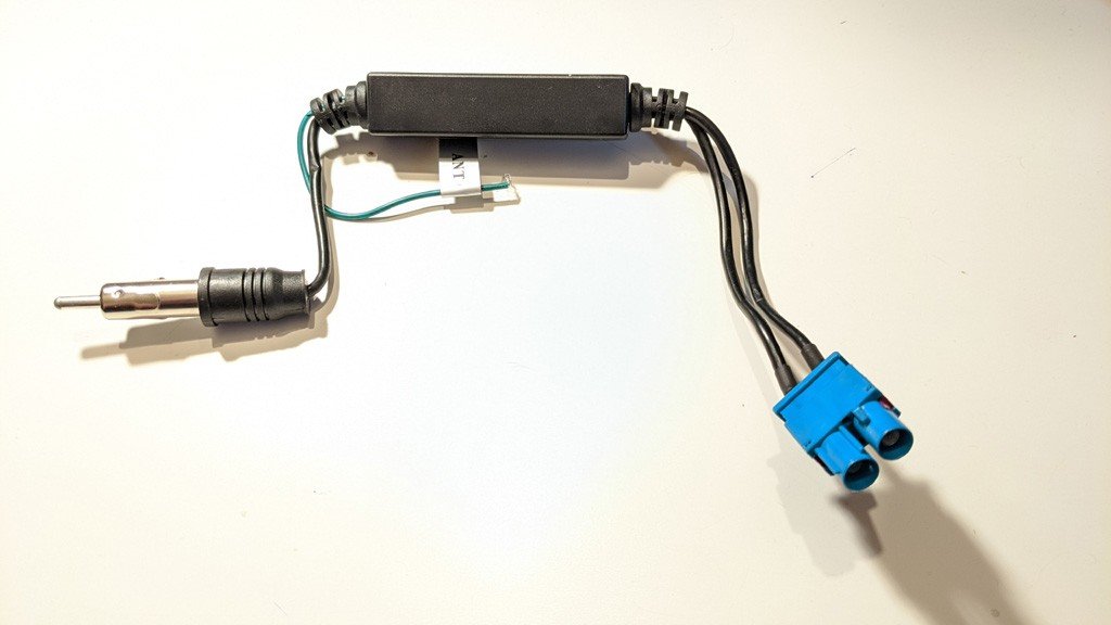

Es geht um den Anschluss für die Radioantenne. Bisher war die Antenne am alten Radio mit dieser Variante angeschlossen:
Der Doppel-Fakra (M) geht auf den Stecker, der von der Antenne kommt.
Am neuen Radio habe ich auch einen Doppel-Fakra:
Also brächte ich doch einen Doppel-Fakra (M) auf einen Doppel-Fakra (F) mit Phamtomeinspeisung/Antennenverstärker?
Hat da jemand einen Link/Tip für mich?
Bearbeitet von: hagex - Grund: Bilder verkleinert. Gruß von hagex
Kommt das rechte Foto von deine Antenne? Bei mir sieht es auch so aus wie das rechte Foto. Die kommen von meinen Antennen. Ich habe meine Original Antennenkabel angeschlossen und zwar ohne Phantomeinspeisung. Ich bin zufrieden mit meinem Empfang.
Reaktionen: old.splatterhand
Das rechte Foto ist der gleiche Stecker wie auf dem linken. Nur in Nahaufnahme. An den geht der Stecker von der Antenne dran.
Theoretisch müsste der ans Radio passen, aber ich war bisher der Meinung, das "aktuelle" VAG Fahrzeuge eine Phantomeinspeisung brauchen.
Ich wohne auf dem Land, da ist es mit schon Grenzwertig.
Dein Radio ist so ausgelegt, dass es mit dem Doppelfakra umgehen kann. Ich denke nicht, dass es da eine Phantomeinspeisung braucht.

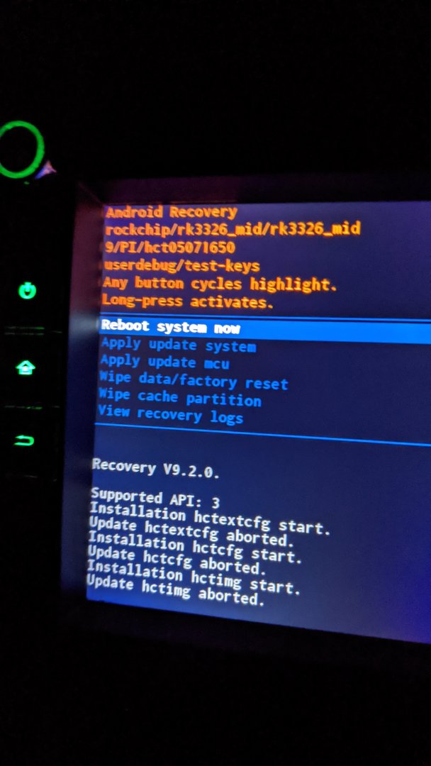

Heute früh wollte ich mal ein MCU downgrade machen, das hat er aber abgebrochen.
