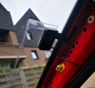

Ich hab zwar keinen Magnet aber hab das Ding so verklebt

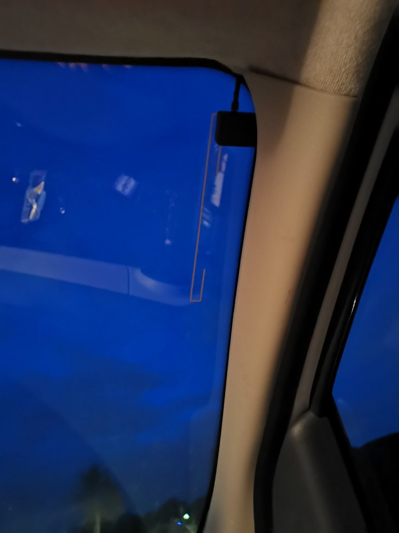

Habe sie wie auf dem Bild verbaut. Abgeschmirgelt habe ich natürlich nichts. Stand Ja auch nichts von in der Anleitung. Anhang anzeigen 751330

Stand bei mir auch nicht dabei, hab es aber gemacht. Hab eigentlich bis auf ein paar Aussetzer auf WDR Sendern volle Balken.
Eventuell ist dein Verstärker auch zu nah an der Karosserie, sollte eigentlich so 3-5 cm davon entfernt sein
Der Verstärker ist die Box wo das Kabel von der Antenne rein kommt? Das liegt mit im Radioschacht, da ist bis auf das Radio nur Plastik drum herum. Hatte es auch schon mal rausgeholt und in die Luft gehalten, auch nix... Dann versuche ich morgen mal mit schmirgeln ob es geht
Nein, ich meine den kleinen schwarzen Kasten der an der eigentlich Antenne dran ist, den hast du ja ziemlich weit an der A-Säule dran.

Ja, habe sie extra in die Ecke verbaut damit die nicht soviel Sicht wegnimmt. Ist ja auch eine super Anleitung dabei, irgendwie eine Mischung aus Englisch und Chinesisch über google übersetzer ausgespuckt.... Dann werde ich morgen mal schauen ob es besser wird nachdem ich die Farbe weg geschmirgelt habe, wenn nicht mache ich das warm und versuche es zu lösen. Wenn mir das reißt kann mir Pumpkin eine neue schicken. Sollen mal ordentliche Anleitungen dazu legen oder es ein lassen.
