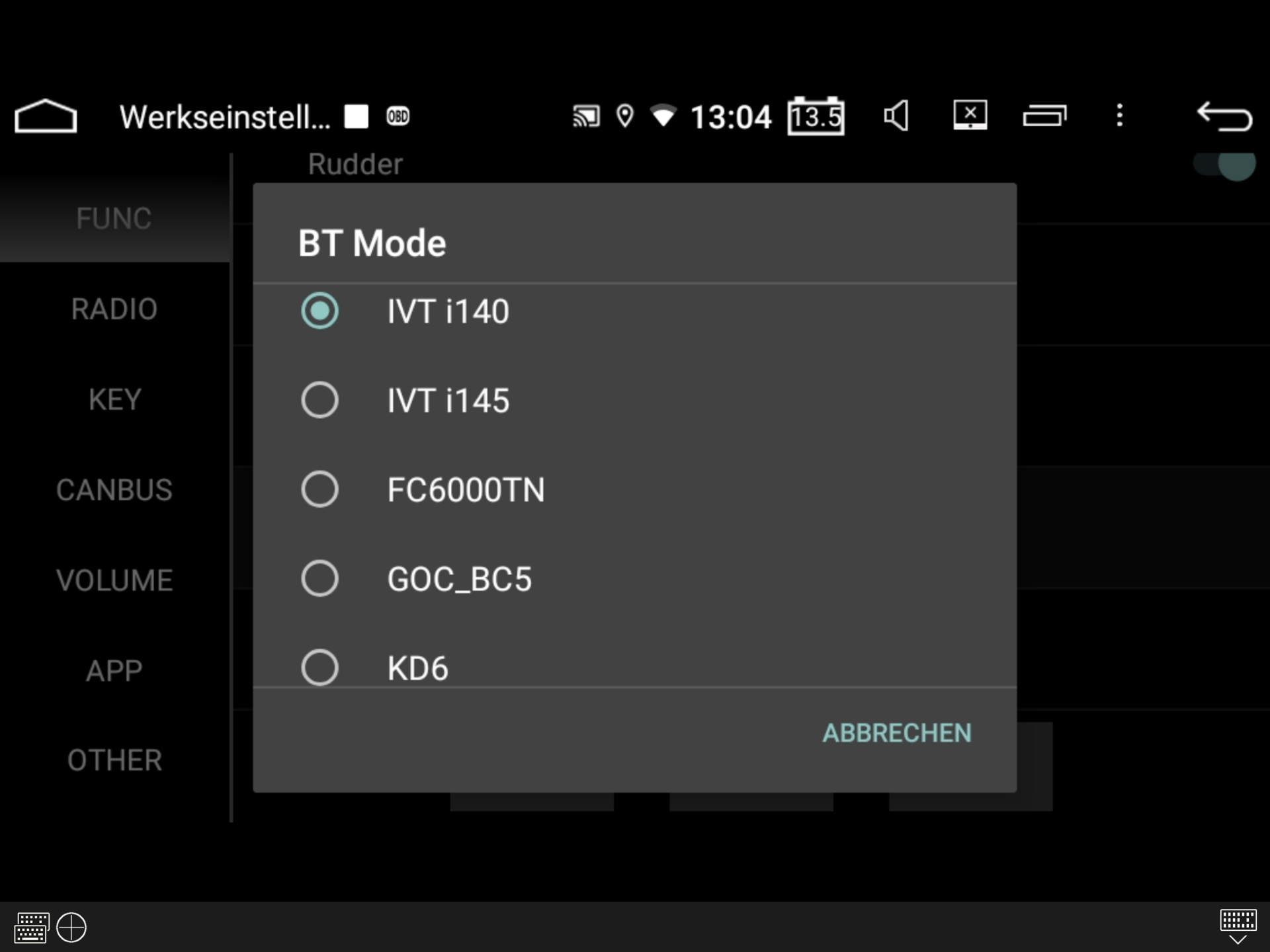

Zur Sicherheit...
Kann ich damit nichts ändern?
Oder wähle ich damit nur die korrekt verbaute Hardware? D7305828-6FD9-40DE-ABD7-BF45B4470A10.png
Damit stellst du nur die verbaute Hardware ein.
Ist es denkbar diese zu ändern? 🤔
Nutzt nix, weil die das auch nicht können.
