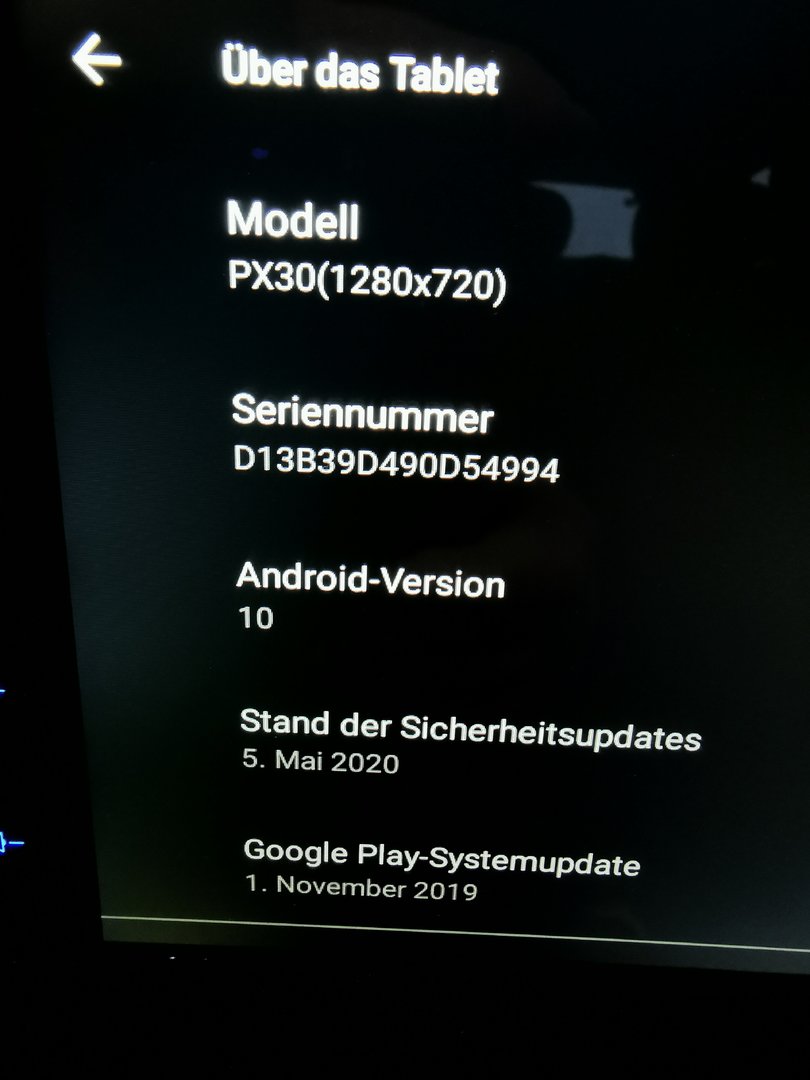

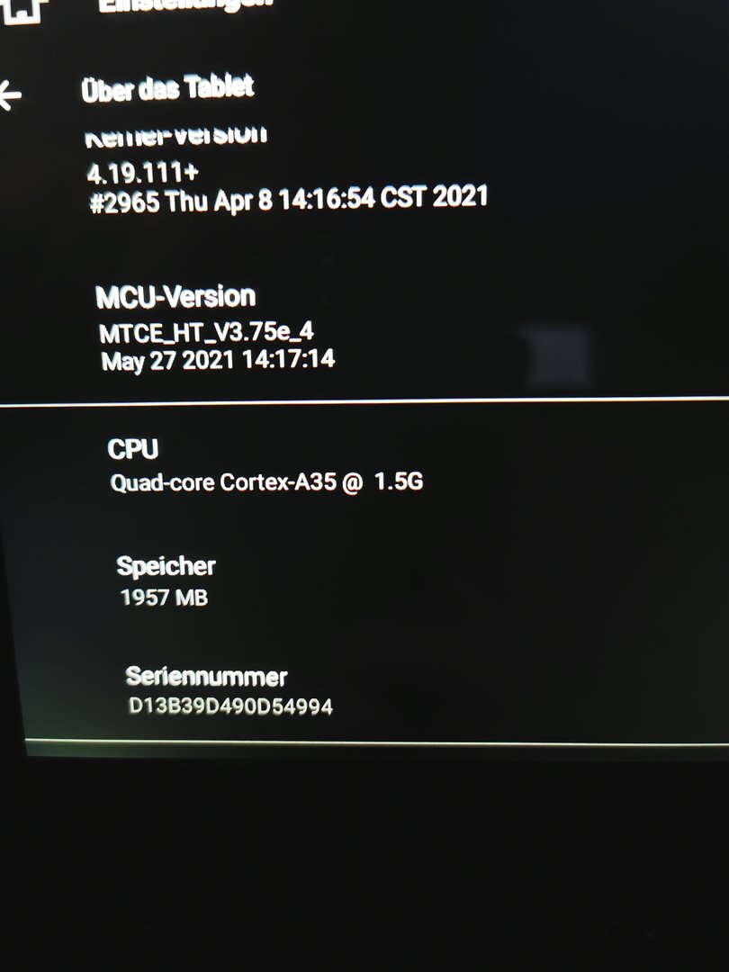

Da fehlt noch was:
Welche MCU und ROM-Version sind da drauf vorhanden.
Findet man in den Einstellungen --> Über das Tablet.
Screenshots reichen.

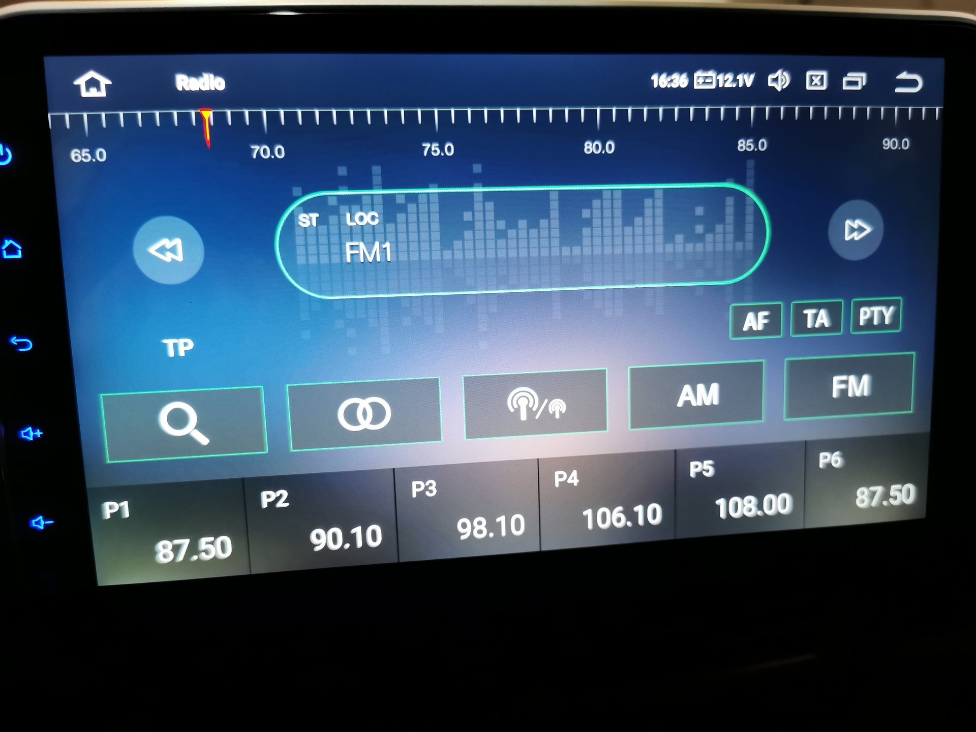

Ich glaube eher es ist ein softwaren Problem.
Heute hat es mal wieder kurz funktioniert die Radio Funktion.

@Markus26091975
Okay, also ein MTCE auf PX30 und könnte an der App oder an der Hardware liegen (kalte Lötstelle am Radio-Modul).
Ich würde mal NavRadio+ installieren. Das ist eine FM-App, die auf deinem Gerät läuft: [Dev] New "NavRadio+" ported to MTC devices
Wenn das funktioniert hast du eine Alternative zur OEM-Radioapp.
Einfach mal ein paar Tage testen bevor du die kaufst.

Geht leider auch nicht mit der radio app 😭
