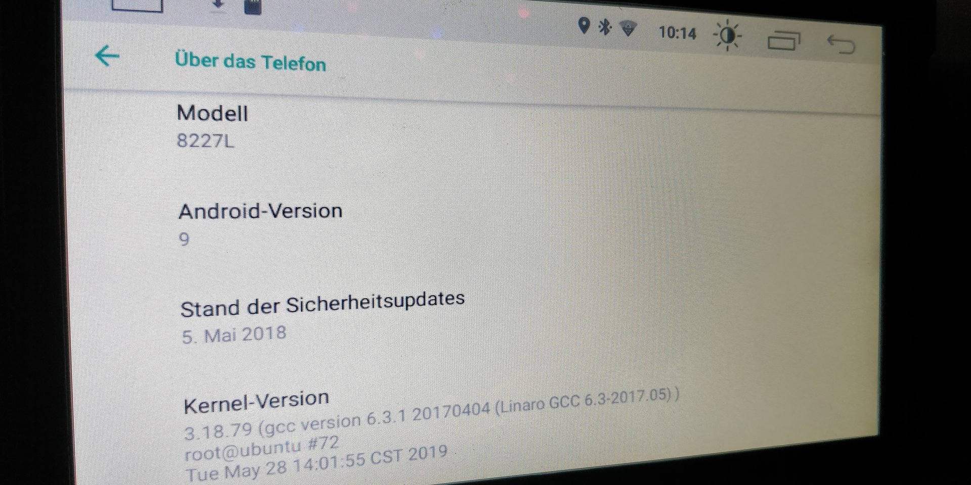

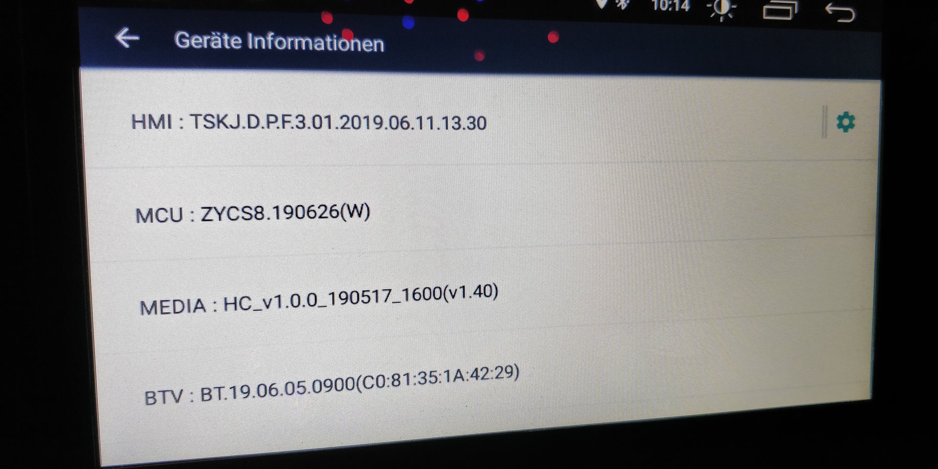

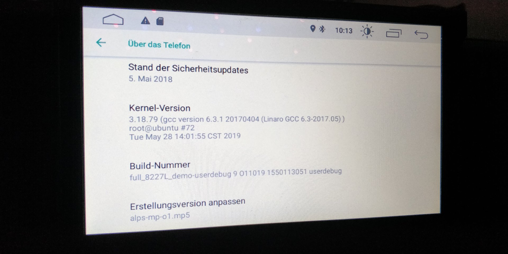

Wo stellt man denn Fastboot auf Automatik? Ich hab das AA00342B.
@backe888
Das findest du in den Einstellungen.
Das Menü von deinem Radio kenne ich leider nicht. Möglicherweise --> Persönliche Einstellungen --> ACC verzögert das Ausschalten (oder ähnlich).
Dort dann auf OFF stellen.
Musst du mal suchen.
