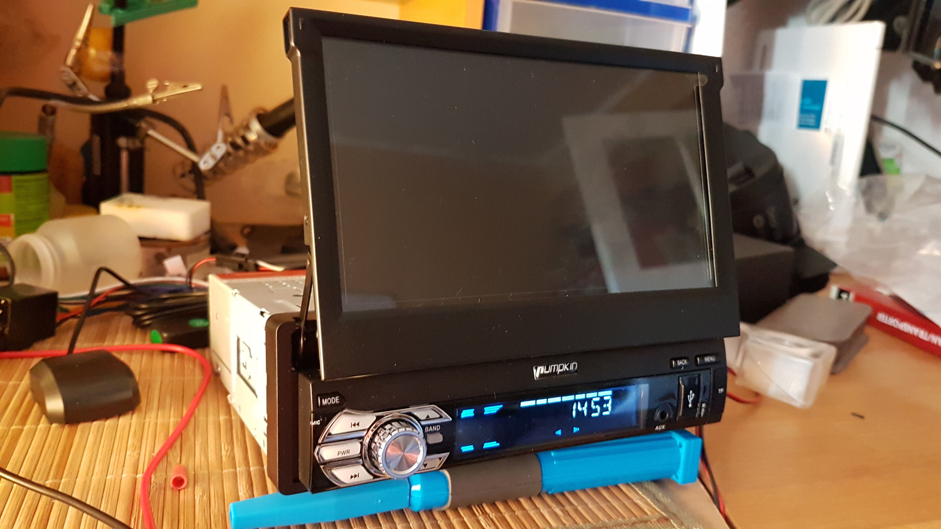

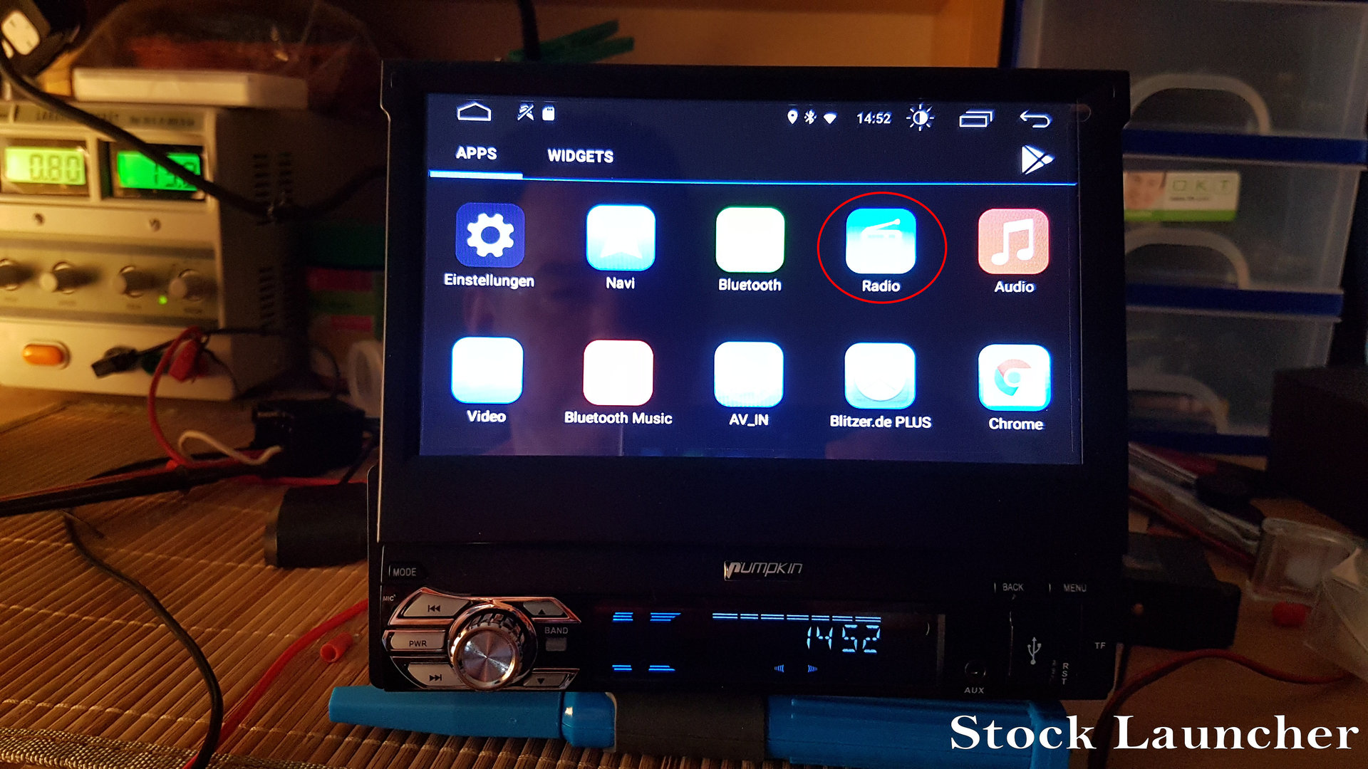

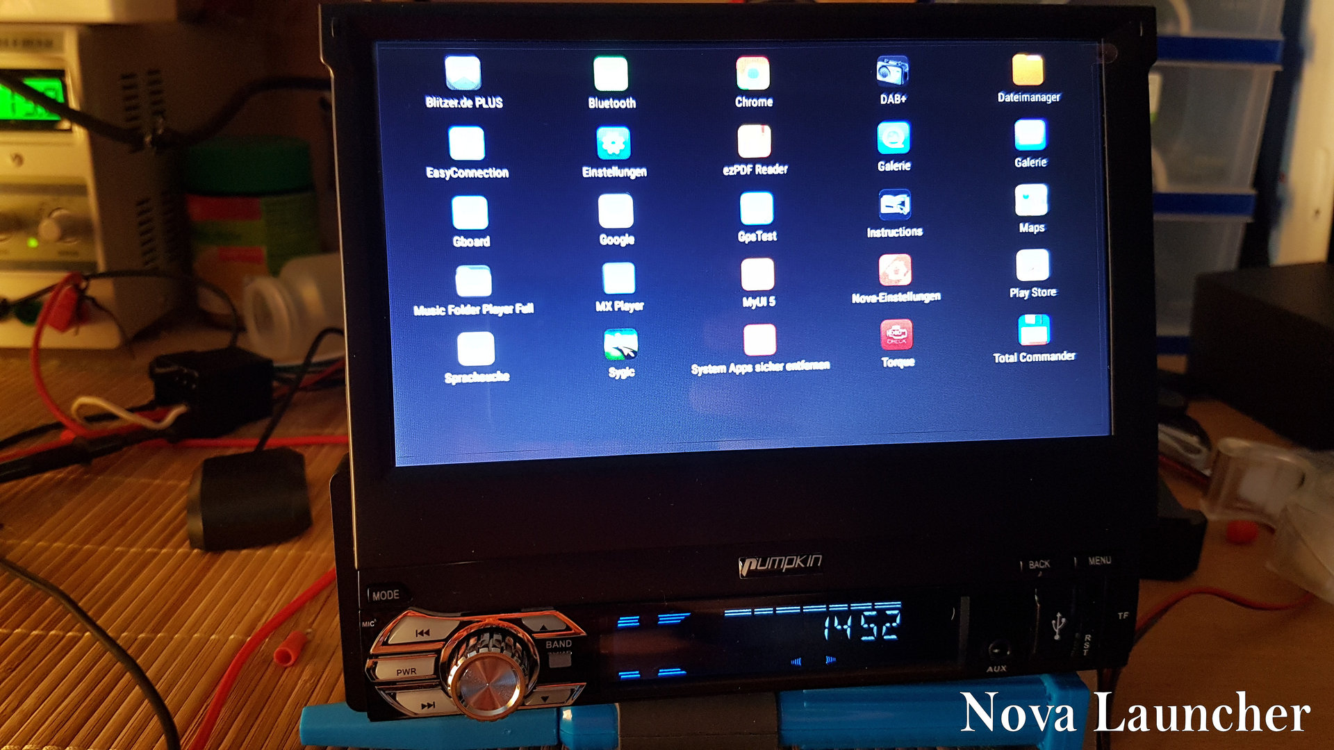

habe mir das DIN1 Android 9 Pumpkin AA0341B-B01 geholt, und da der Standard Launcher etwas eingeschränkt ist würde ich gern Nova nutzen.
Das Problem, die Radio App scheint keine eigene Startverknüpfung zu haben, sondern ist fest in den Launcher eingetackert.
Im Nova-Launcher taucht die nirgens auf (siehe Bilder).
Habe auch schon die Pumpkin 7.1 Radio app versucht, die stürzt aber immer sofort ab.
Kennt sich da jemand aus? Wie kann ich das Radio vom Nova aus starten?
Danke schonmal und viele Grüße

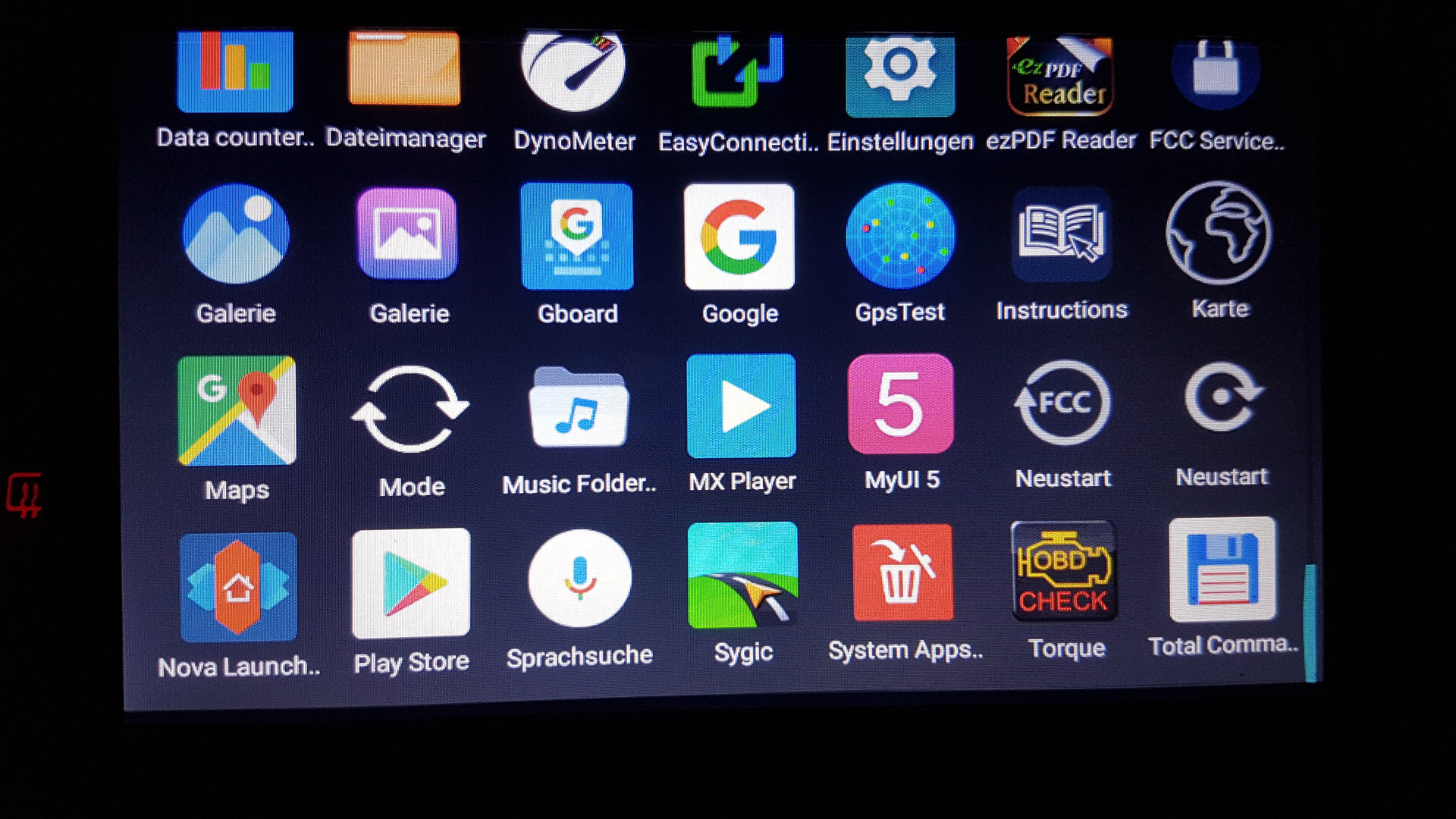

Danke für den Tip, FCC gefällt mir sehr. ABER das löst dummerweise mein Problem nicht. Auch mit diesen Launchern kann ich das Radio nicht starten ...

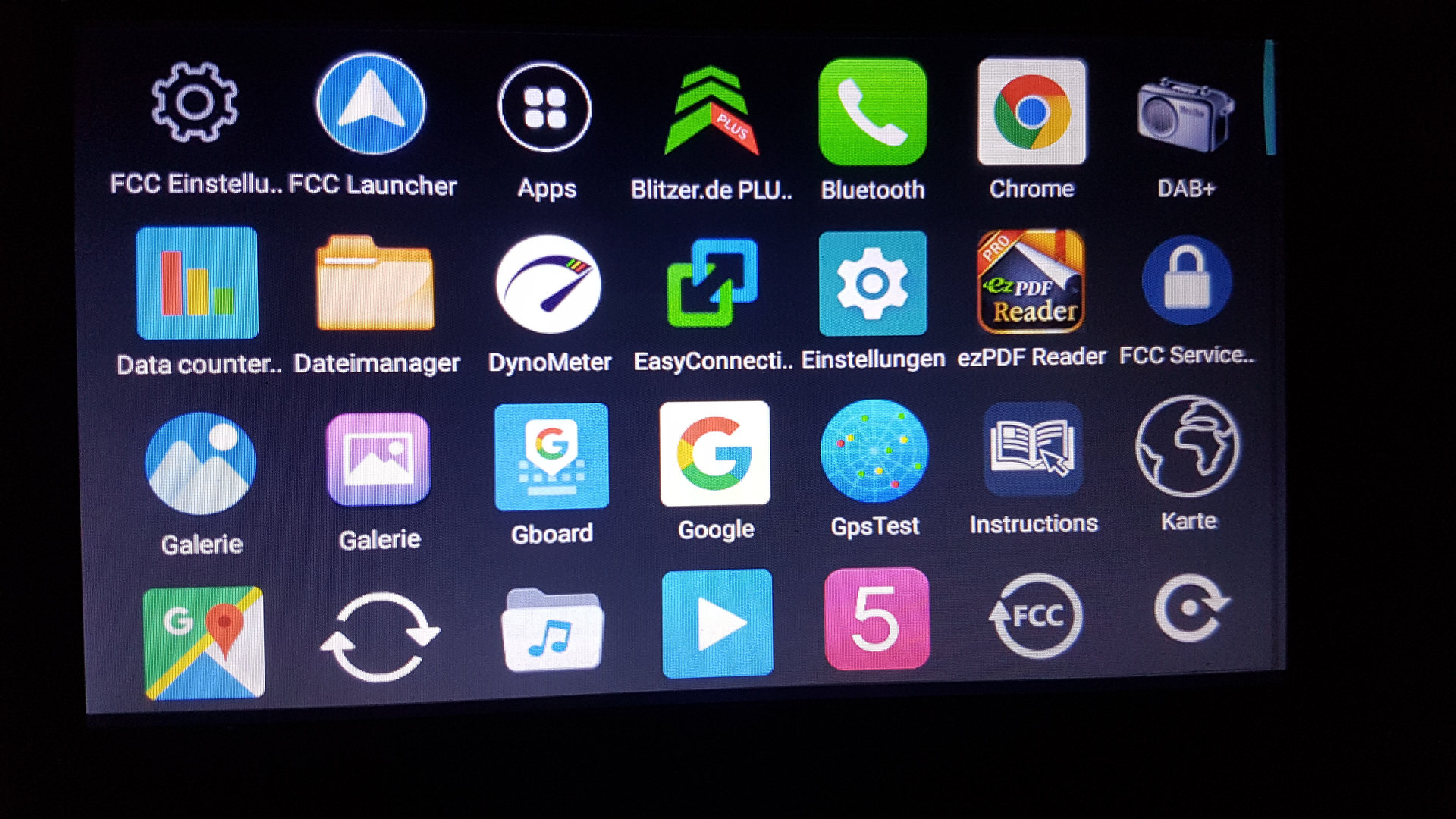

Öffne mal FCC und gehe in die App-Übersicht.
Davon mal Screenshots erstellen und hier hoch laden. (bitte wirklich einen Screenshot, keine Fotos.)
(Einstellungen von Android -->Manager Screenshot --> In der Statusleiste... Taste)
Ich konnte beim besten Willen die von dir beschriebene Screenshot Manager Einstellungen nicht finden, deshalb nochmal in abfotographierter Form.
Unter FCC Einstellungen -> System fand ich noch die Einstellung "versteckte Apps" und konnte dort auch "Radio" finden. Habs aktiviert, FCC neu gestartet und hatte dann auch ein App Symbol Radio, dieses war jedoch mit keiner App verknüpft und verwies von sich aus nur auf den FCC, was bei der Icon-Deinstallation dann den FCC deinstalliert hat ...😒 ... hab ihn wieder installiert und eingerichtet, aber immernoch ohne FM Radio.
