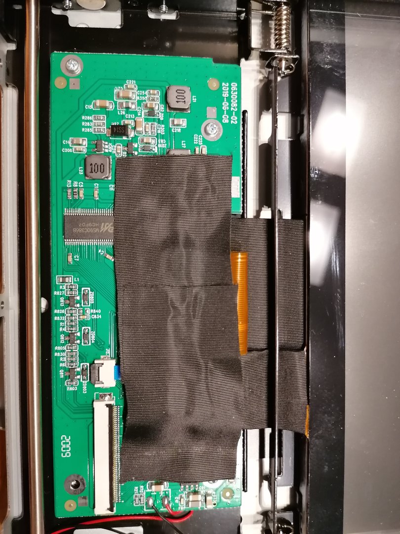

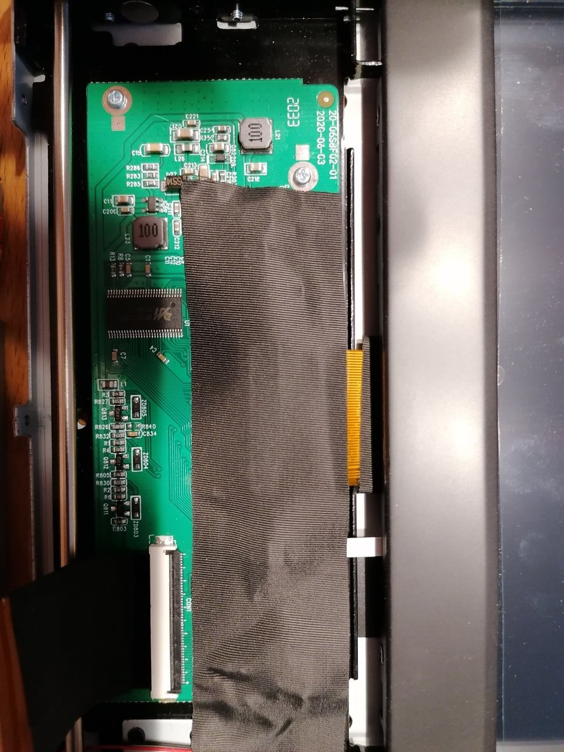

So Update
Touchdisplay heute gekommen 🙏 13 Tage gedauert geht ja noch .
Oben Original
Aber die Odysee hat noch kein Ende.
Unten das Austauschdisplay

Display war unten nicht bedienbar und seitlich versetzt .😭
Dann habe ich mal beide Platinen verglichen und als Laie festgestellt :) daß diese total unterschiedlich sind.
Habe mal Video und Bilder an Pumpkin geschickt.
