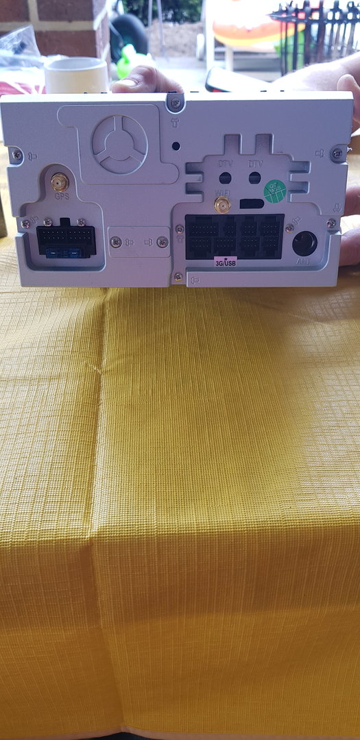

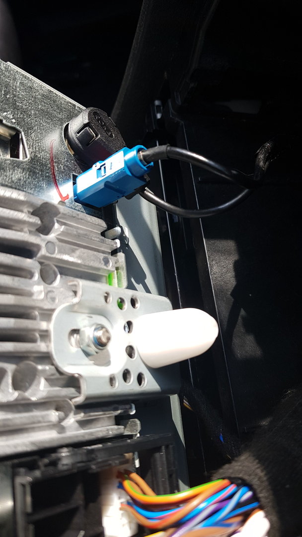

Das blaue Kabel auf dem Bild ist meine GPS Antenne, da wüsste ich gerne welchen Adapter ich brauche um es am Pumpkin anzuschließen.

Zu 3.: siehe Bild. Wir haben keine Notauswurf gefunden. Ich kenne auch kein Gerät wo der im Einzugsschlitz selbst verbaut ist. Werden wir aber noch mal prüfen.
Schon mal danke fürs schnelle Antworten.1a

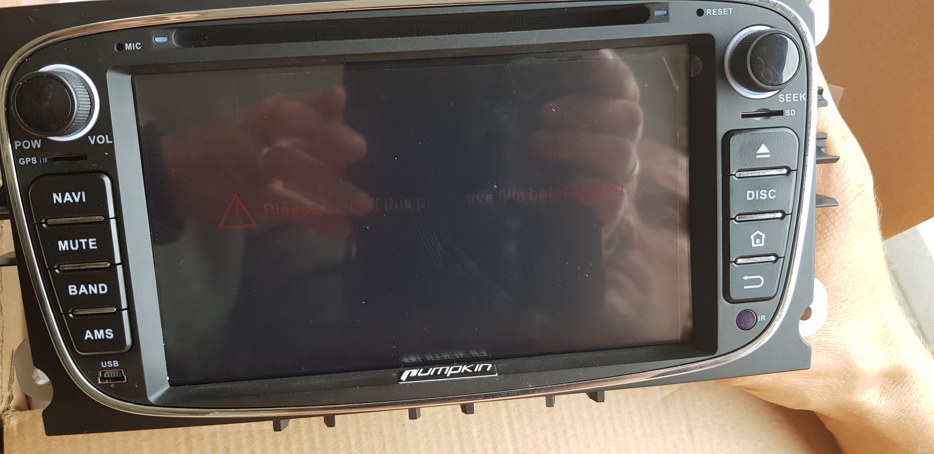

Fotos: Pumpkin von hinten und vorne

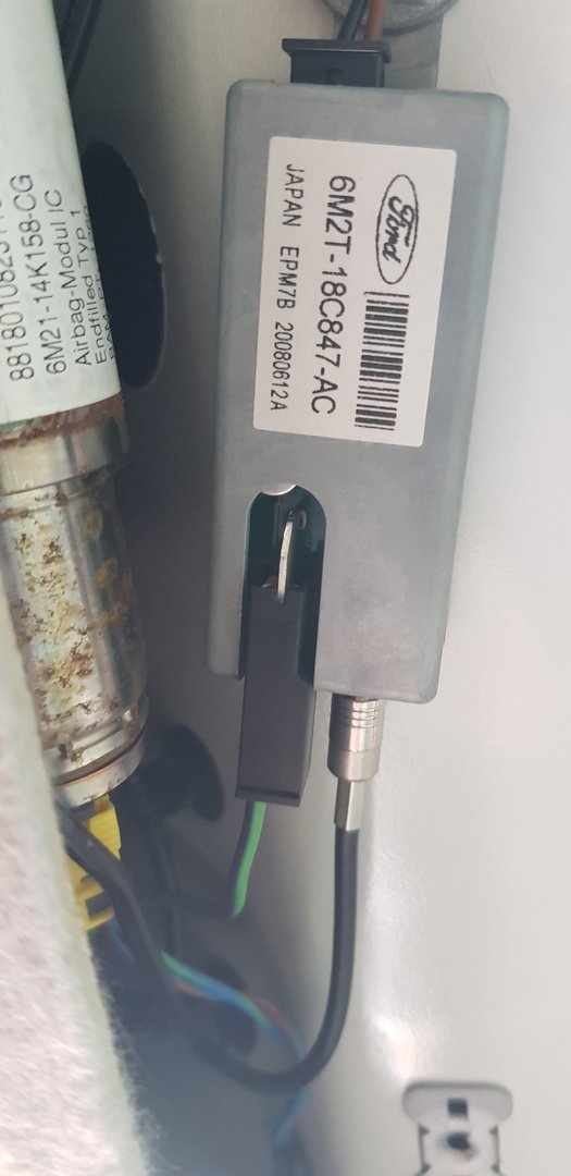

In der Haiantenne sitzt GPS
in der Seitenscheibe die RadioAntenne mit Verstärker, siehe Foto. direkt auseinander gebaut und geprüft. Es kommen 12V an, egal ob altes Radio oder Pumpkin.

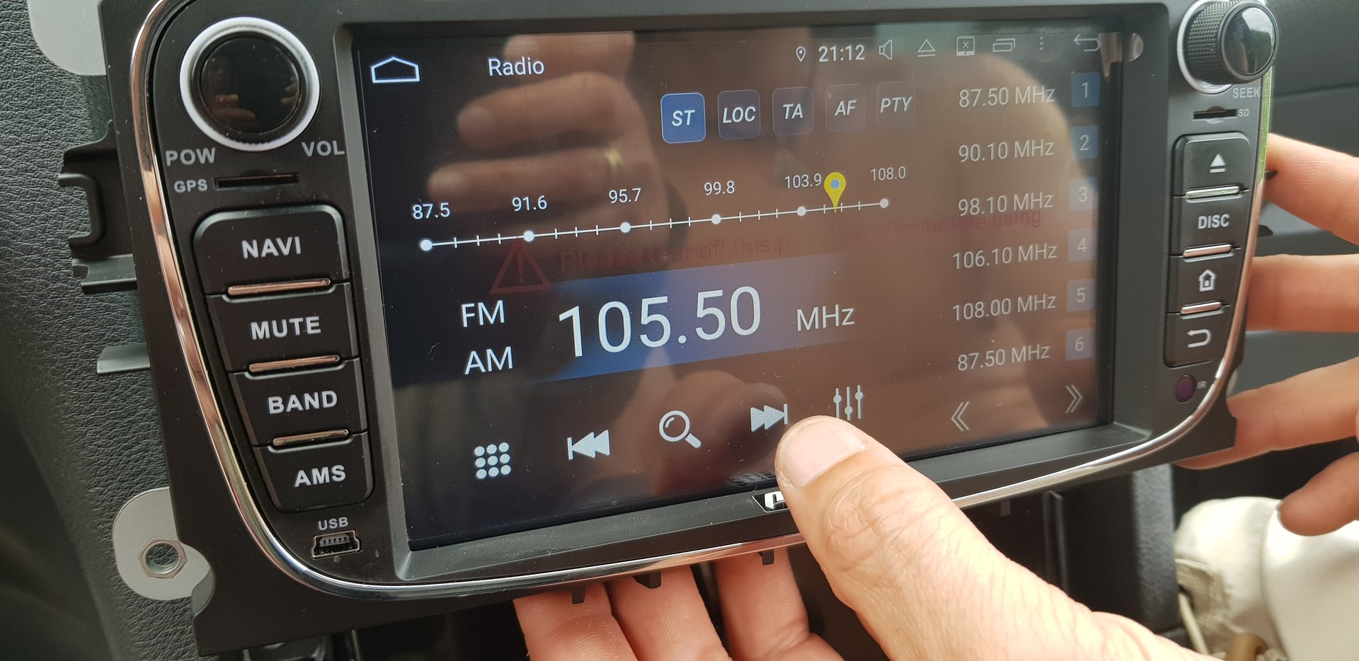

Schließe ich das Pumpkin ohne FM Antenne am , rauscht es.
Schließe ich am Pumpkin das Antennenkabel an, kommt nix, kein Ton!
Siehe 2. Bild, Frequenz kann auch nicht verstellt werden.
Bild 3 zeigt die Scheibenantenne

Das neubestellte/gleiche Modell!! kam heute schon an..
Die Lösung kommt im Video!!!
