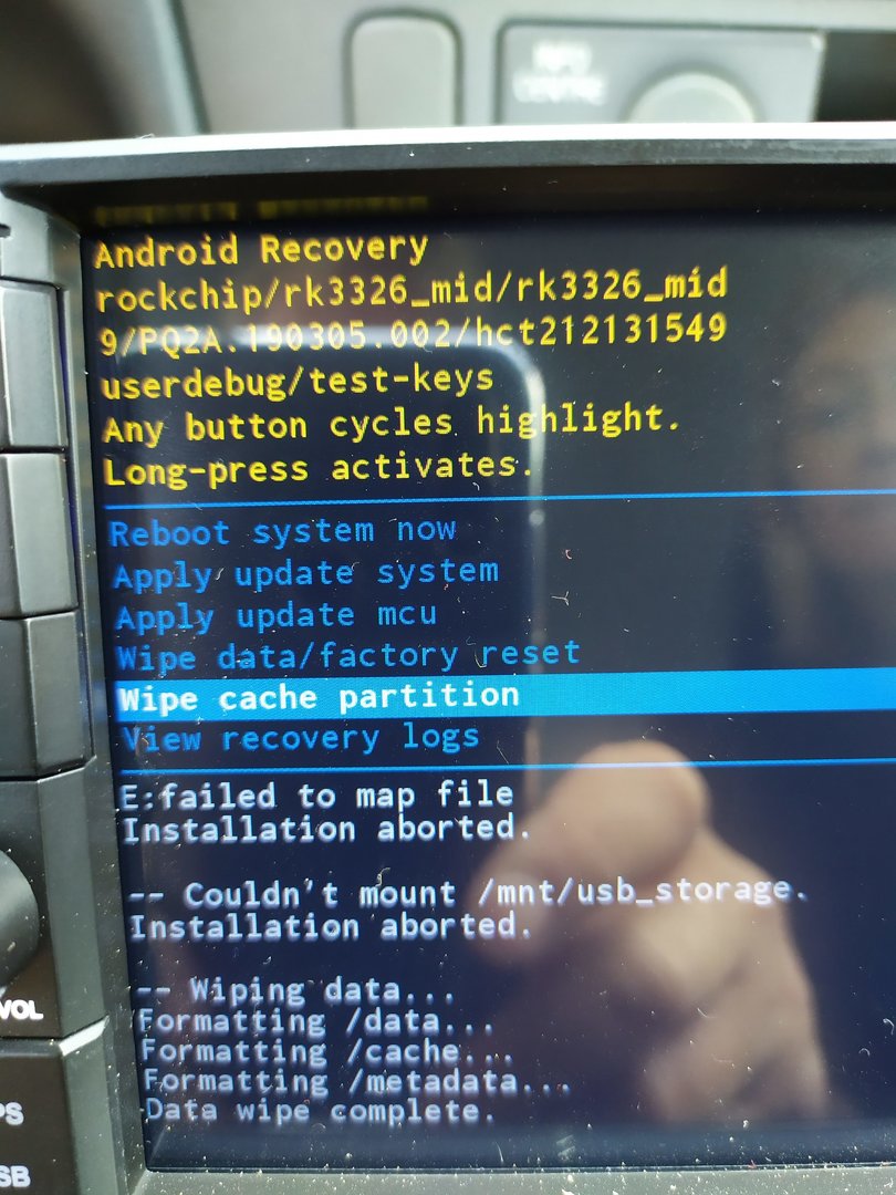

Mittlerweile habe ich heraus gefunden wie ich auf die Reset Ebene gelange, eine eher unkonventionelle Art.
Hab einen USB-Stick mit irgend einem Update bestückt, den angeschlossen und der Update startet. Da dieser erst die ZIP. Datei entpacken muss, habe ich den Stick gleich wieder abgezogen. Das System sucht nun in einer sich immer wiederholenden Schlaufe nach einem nicht mehr vorhandenem Update. In dieser Phase habe ich die Reset Taste gedrückt und ich kam auf diese Ebene
Wie ich sehen konnte, gibt es keine Möglichkeit das Betriebssystem neu zu installieren, lediglich einen Factory Reset, sprich ein Zurück stellen auf Werkseinstellungen.
Die Möglichkeit alle Bluetooth Verbindungen auf dem Handy sowie auf dem Pumpkin zu löschen habe ich schon vergeblich versucht.
Ebenfalls unter System > Werkseinstellungen > Code 126 > APP > BT die Möglichkeiten: WQ_BC5 oder WQ_BC6 und WQ_BC8.
Weil die erstmalige Suche und Verbinden ja geklappt hat und jetzt unter all den genannten Versuchen nicht mehr, gehe ich von einem defekten Bluetooth Modul aus. Dies ist in das Motherboard eingesteckt.
