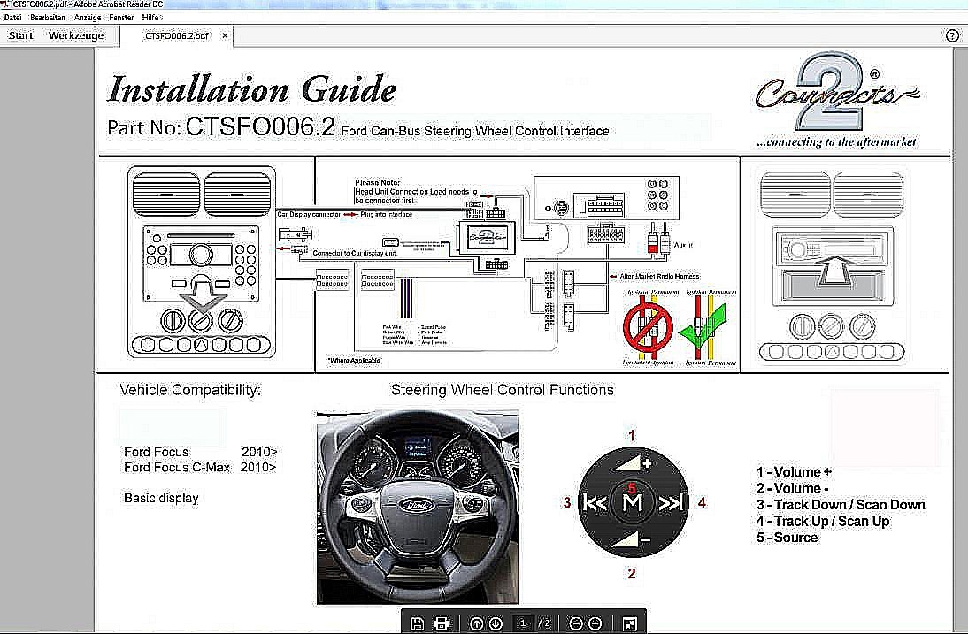

@Rothose
Hallo, ich habe einen Ford Focus 2011. Ist dein Can Bus Adapter integriert Im Radio. Ich benutze einen externen Can Bus Adapter.
Hallo Bernd,
integriert nicht, hängt mit an den ganzen Kabeln.
