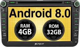

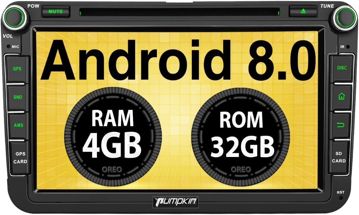

Hi,ich hatte lange selbes Problem Google wird beendet,Chrome wird beendet und noch mehr Apps.
Ich habe versucht Android 9 und 10 installieren.
Hat einige Zeit funtktioniert aber dann fing alles wieder von vorne an.
Ich hab dann lange gesucht die Original Firmware zu finden und hab die dann neu installiert.
Es ist zwar nur Android 8 aber seit ca einen Jahr hab ich keine Probleme mehr
Wenn ihr etwas braucht Files etc. kann ich alles uploaden.
Allerdings muss ich dazu sagen ich hab mir ein Programm runtergeladen das etwas kostet.
Leider kann das nur ich verwenden weil es nur mit meiner Seriennummer funktioniert.(Für den Notfall kann man es ja kaufen)
Es heisst Modinstaller Pro.
Aber es sollte auch ohne funktionieren.
Jedenfalls nach dem neu aufspielen der Firmware sind dann alle Daten weg!!!
Also sichern wenn es noch geht!!!
Ich nehme mal an der es dieses Radio ist
PUMPKIN Android 8.0 Autoradio 4GB DVD Player für VW mit Navi 8 Zoll Bildschirm Unterstützt Bluetooth DAB+ WLAN 4G Android Auto USB MicroSD Subwoofer MirrorLink AV-OUT Fastboot 2 DIN​
