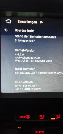

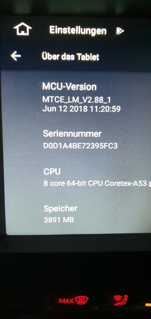

Wäre schon ganz hilfreich, wenn du wenigstens die wichtigsten Daten des Radios bekanntgeben würdest.
  • Weches Radio GENAU!? --> Link zum Radio wäre praktisch.
  • MCU-Version?
  • Firmware-Version?
  • Welche Apps machen "Probleme"?

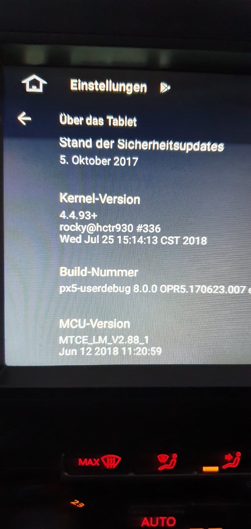

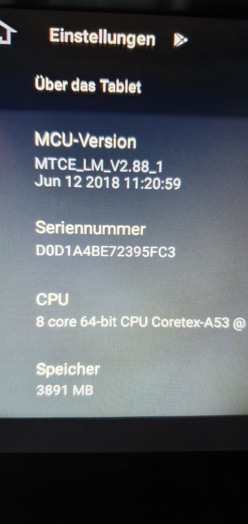

Du solltest mal MCU und Firmware updaten.
Falls deine Bilder oben aktuell sind, ist beides outdated.
Vorher aber die Daten sichern, weil ein Update dir alles auf 0 zurück setzt und alle eigenen Apps neu installiert werden müssen.
Hier findest du die passenden Updates:
MCU: MTCE_LM_V3.49
Firmware: LM3_PX5_8.0_ota(20190321)
