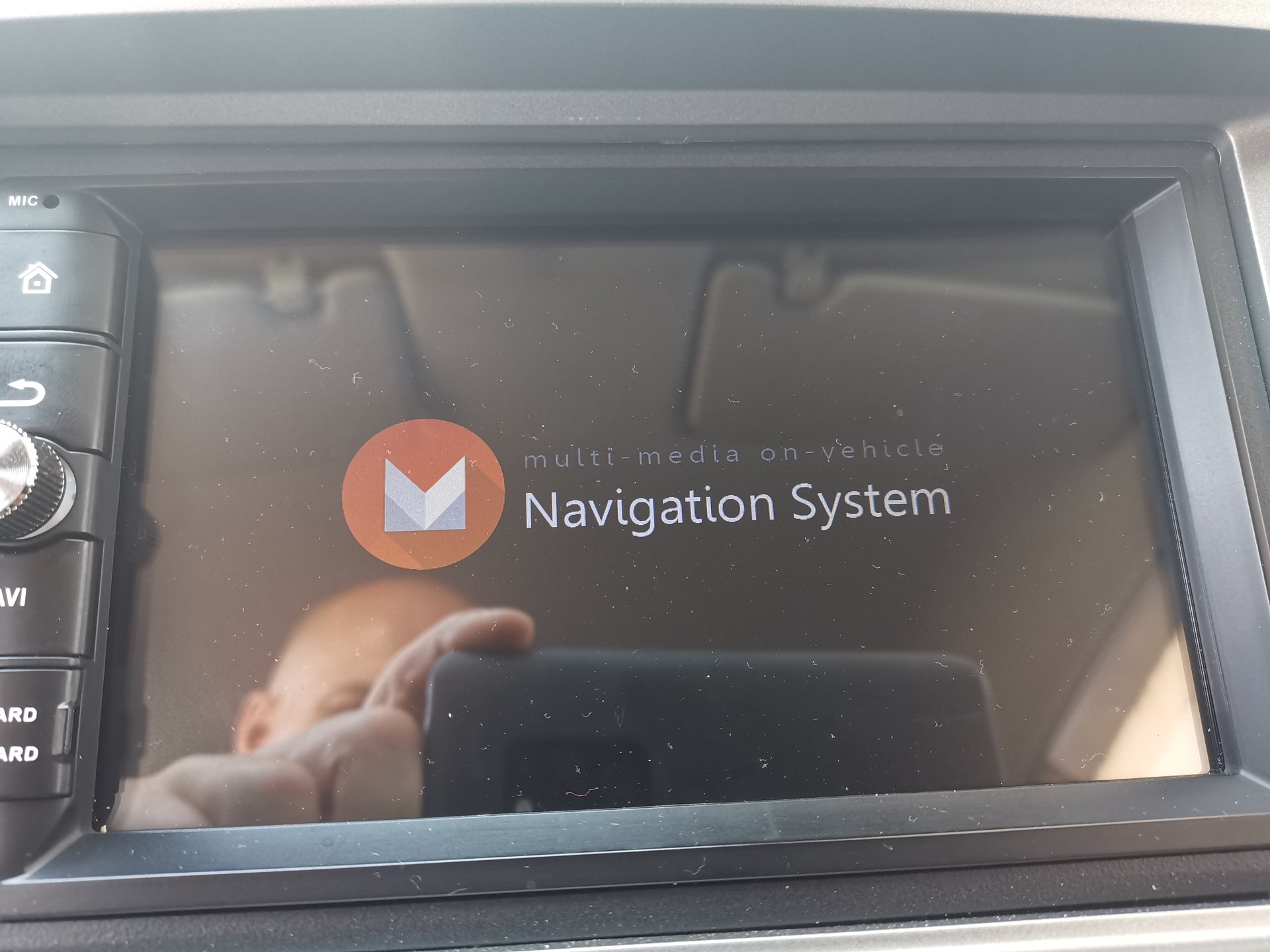

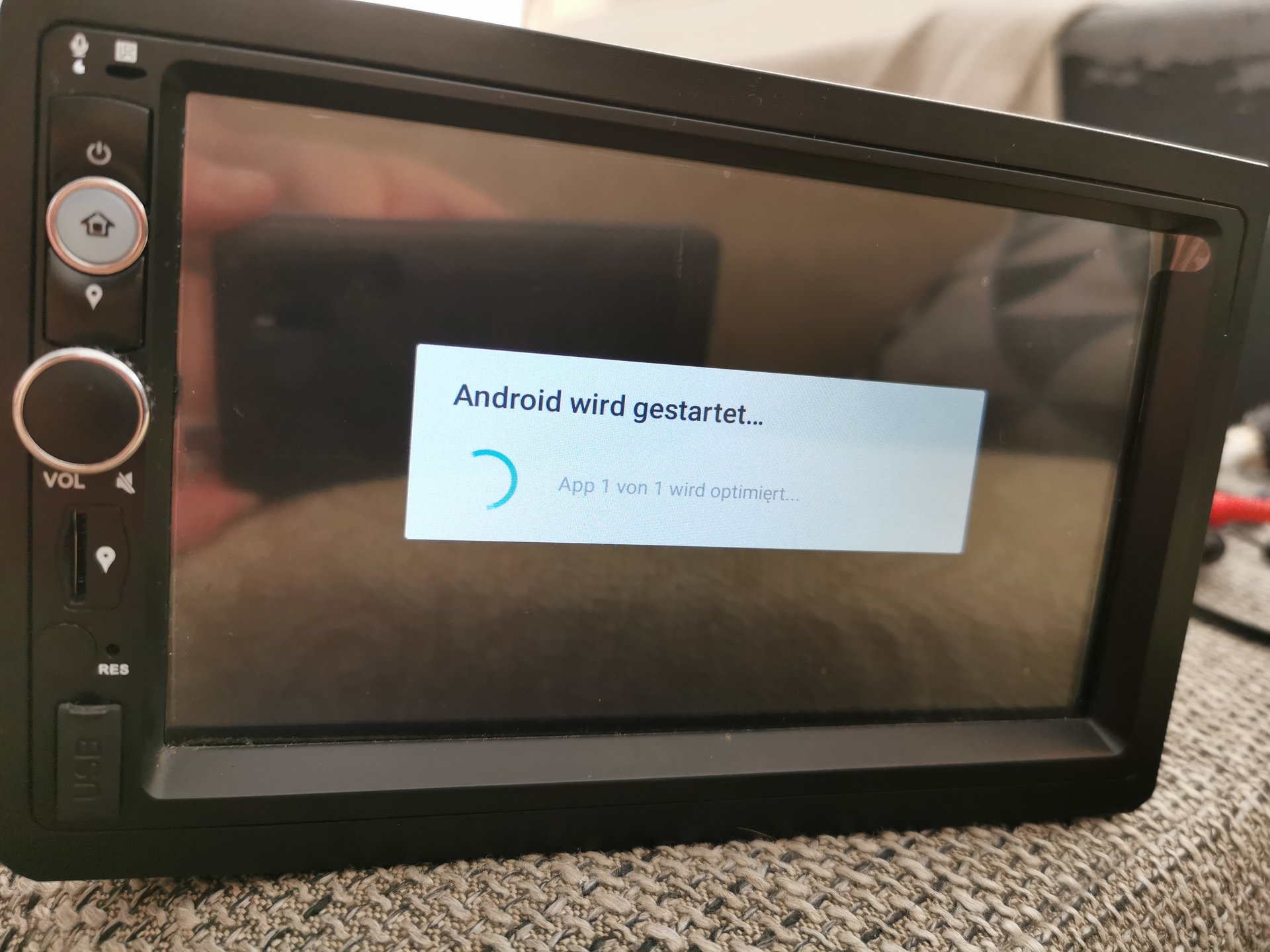

Mein Pumpkin Radio hängt bei der App Optimierung 1 von 1 und schaff den Start nicht. Es geht dann aus und startet den Vorgang dann erneut. Drücken des Rec knopf lässt das Radio nur von vorne den Vorgang beginnen. Egal ob 10sec, 30 oder eine Minute. Auch beim längeren Startknopf drücken begingt das Hochfahren erneut von Vorne. Natürlich hab ich das Radio auch längere Zeit vom Strom getrennt um dann ein Rec versucht. Es bleibt dabei.
Ich hab bei der Suche hier dazu nichts gefunden für das Pumpkin. Nur im Bereich Handy gibt es auch das Problem mit der endlos Schleife beim Starten mit 1von 1 optimieren einer App.
Hatte das jemand auch mal. Bzw Lösungsansätze.
Vielen Dank im Vorfeld.
Apps optimieren gibt es beim Radio nicht. Womit machst du das?
Also kompletten Strom ab und dann nach ca. 20 Sek wieder dran.
Also das Radio macht das. Hat es vorher nie gemacht.

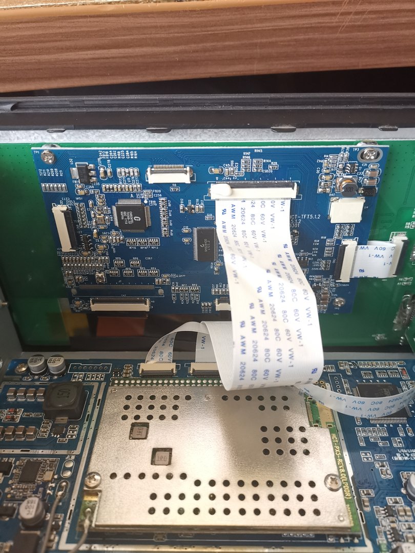

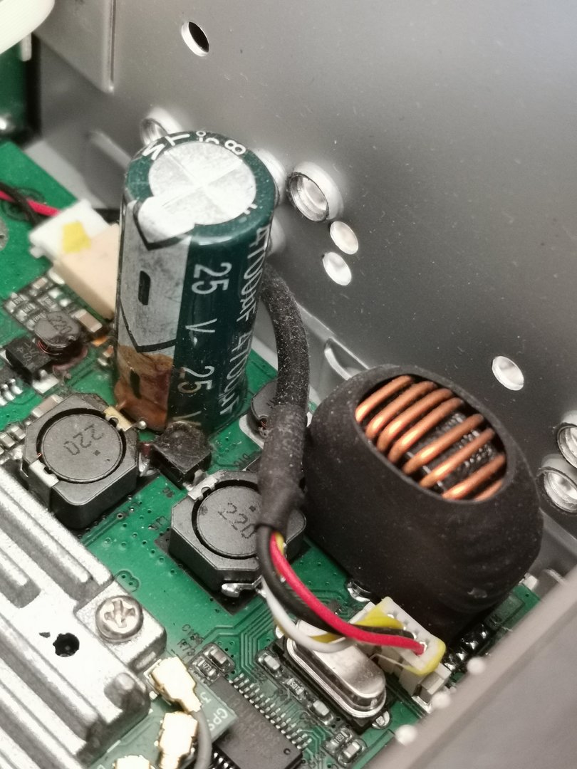

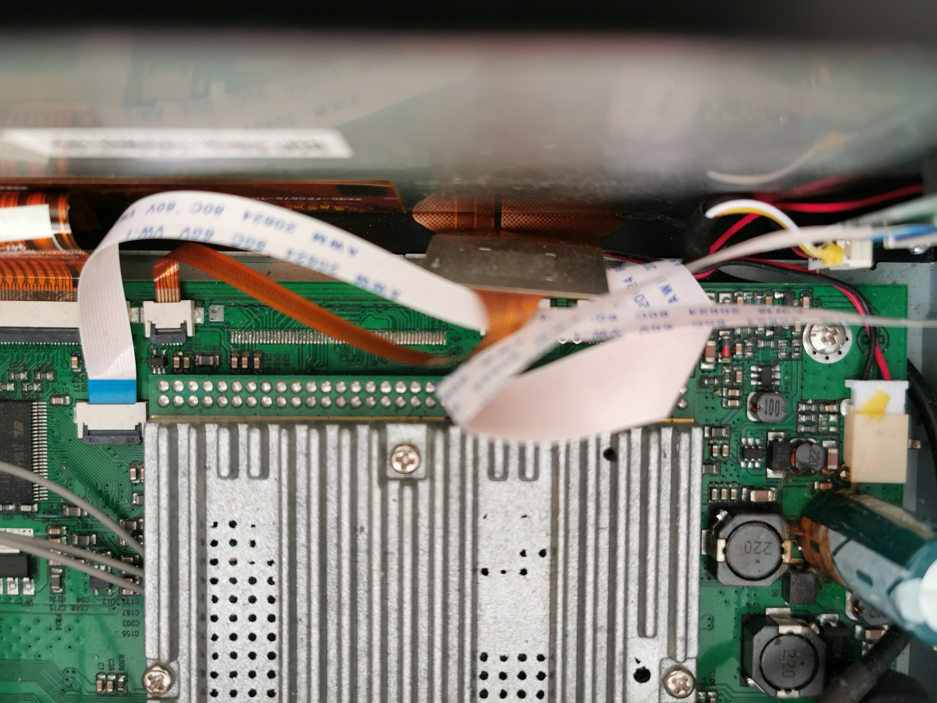

Ich hab das Radio jetzt mal geöffnet. Der eine Kondensator sieht auch komisch aus. Und eine Platine ist von der Rückseite des Monitors gelöst.

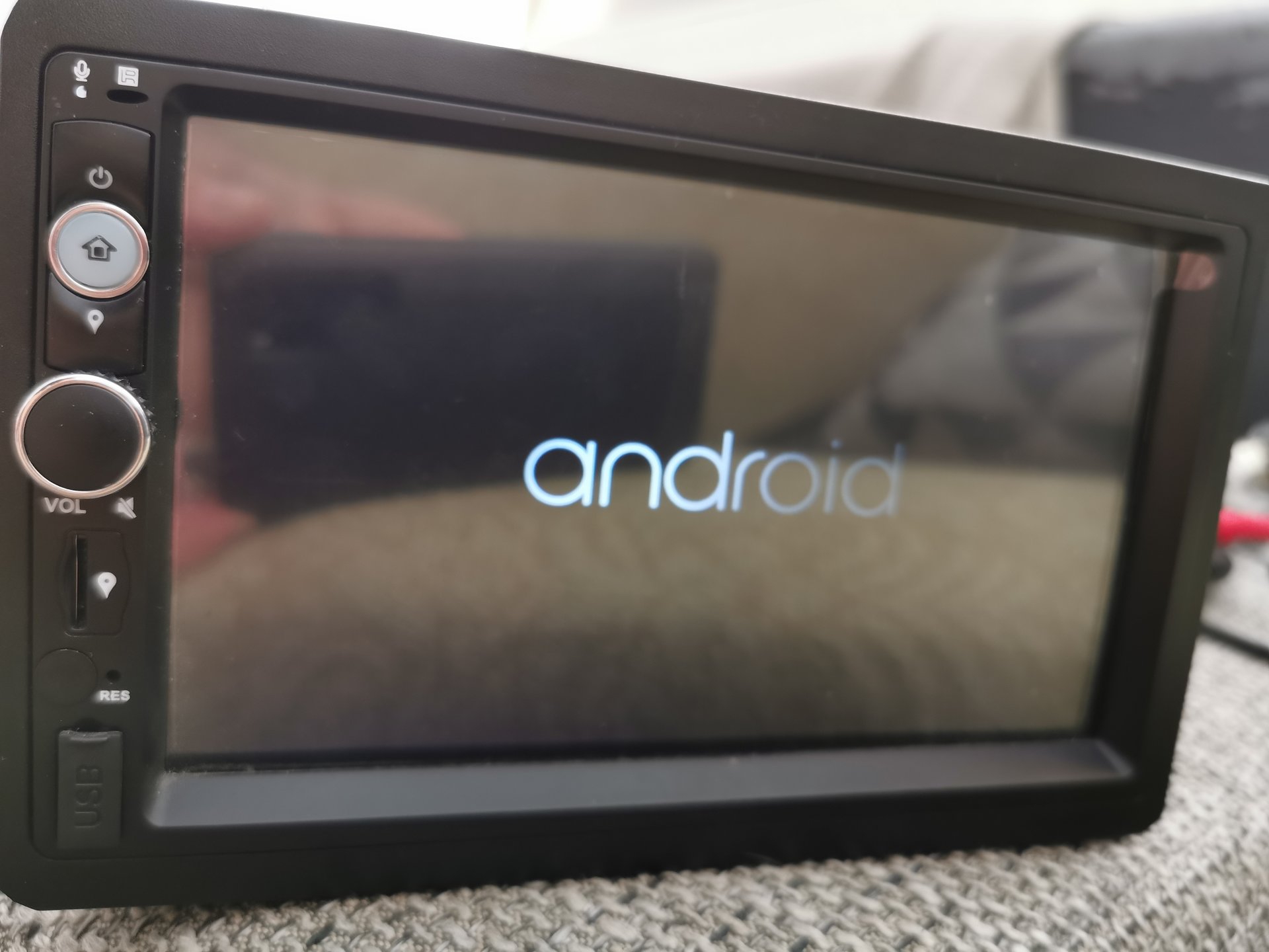

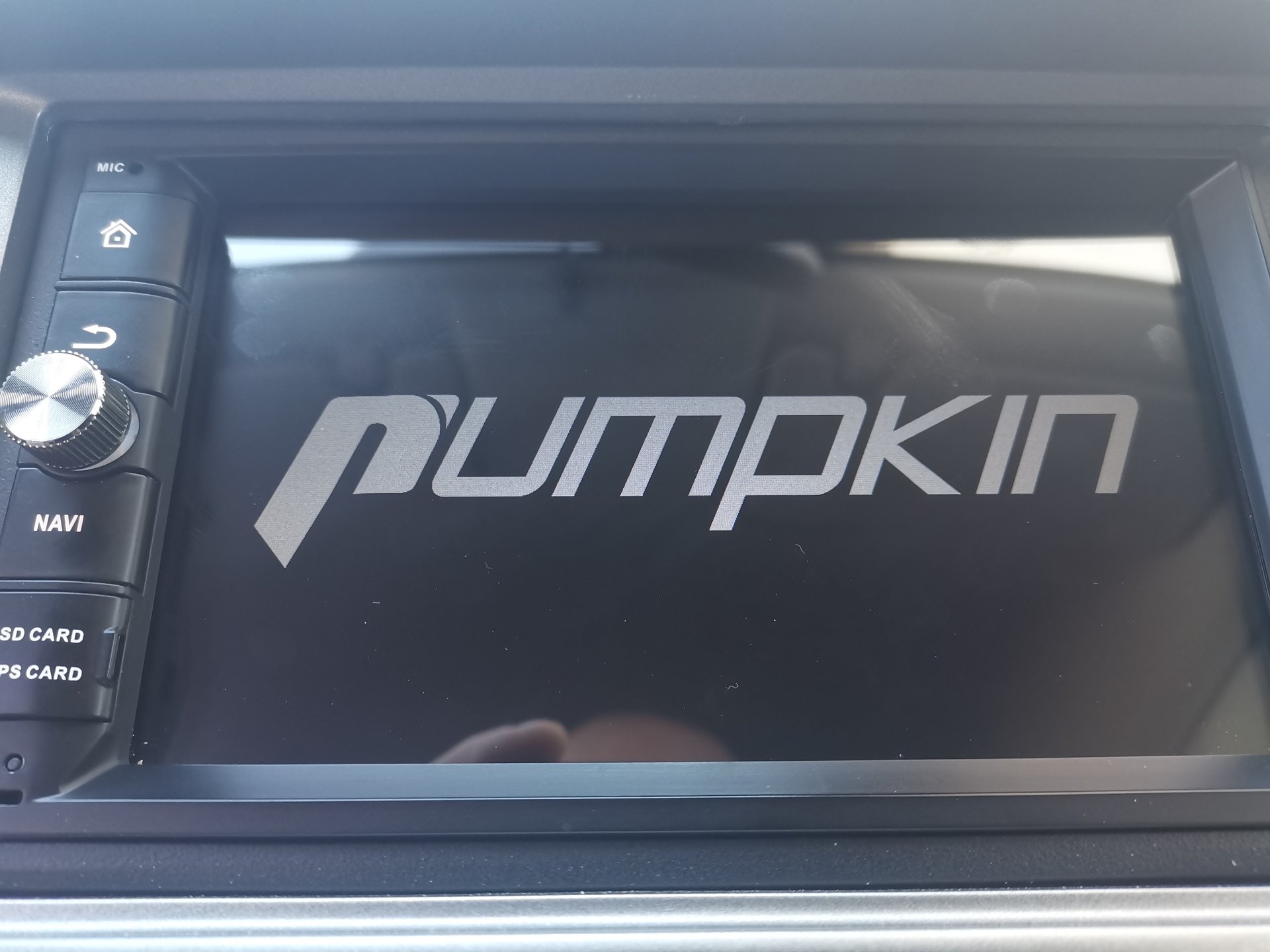

Ich besitze ein Pumpkin Doppeldin Android Radio CN01-02204B-01B. Das Radio ist jetzt fast drei Jahre alt und wurde direkt bei Pumpkin gekauft. Am Android oder Hardware wurde nichts geändert. Einzige nicht oem App ist HereGo. Am letzten Sonntag als die App keine Routen mehr berechnete, entschloss ich das Kartenmaterial upzudaten. Nach dem der Download nach ca. 4Std. abgeschlossen war habe ich erneut probiert die App zu testen. Das Radio wurde immer langsamer so dass ich eine RST Taste betätigt habe. Nach dem zweiten betätigen hat sich das Android "aufgehängt" und seit dem weigert sich hoch zu fahren. Bekomme nur Pumpkin Aufschrift zu sehen sonnst nichts. Bin schon die ganze Woche mit dem Support im kontakt, allerdings ist es bis jetzt nicht besonders effizient gelaufen. Bin für jede Hilfe von Experten dankbar. IMG_20200522_062102.jpgIMG_20200518_120334.jpgIMG_20200521_143510.jpgIMG_20200522_062102.jpg
Die daben mir bereits frische MCU sowie Firmware zum Download angeboten, aber ich kann das System nicht dazu zwingen die Daten von SD abzulesen weil außer dieser Aufschrift passiert nichts.
Welche Android vetsion es ist? Ich glaube 7 aber ohne Gewähr. Ist 32gb Version wenn mich nicht alles täuscht.

Hallo Rigattoni und danke für schnelle Antwort. Leider klappt es nicht so einfach mit dem Probanden. Habe jetzt eine 2GB SD rein gemacht mit der zwei Dateien allerdings habe ich entweder Pumpkin als Wallpaper oder eben diese Navigation System. Weiter mag der Gerät nicht gehen. Habe die Dateien über Rechner heruntergeladen mir wurde immer die Warnung angezeigt dass die Datei ein Schaden aufm Rechner verursachen kann, habe auf behalten geklickt. Hoffentlich macht der PC die Dateien nicht unbrauchbar. Windows zeigt die wie Datenträgerimagedatei an. Sitze jetzt im Auto (Civic EP2) und probiere rum, leider noch ohne Erfolg.
Ich komme wie im Video oben nur bis 30sek. weiter passiert eben nichts.
Das ist die kleine MCU Datei als img.
Das ist Firmware mit 1,20GB
Beide mit dem Video habe ich schon von Pumpkin bekommen.

Alles wie im Video auch. Ich drücke den Regler, die Knöpfe blinken, ich lasse los und gleich kurzen Druck auf den Regler. dann kommt oben bereits abgebildete "Navigation System". Im Video ist es nur kurze Erscheinung, bei meinem Radio bleibt es bei dieser Erscheinung. Ich komme nicht mehr weiter.😐

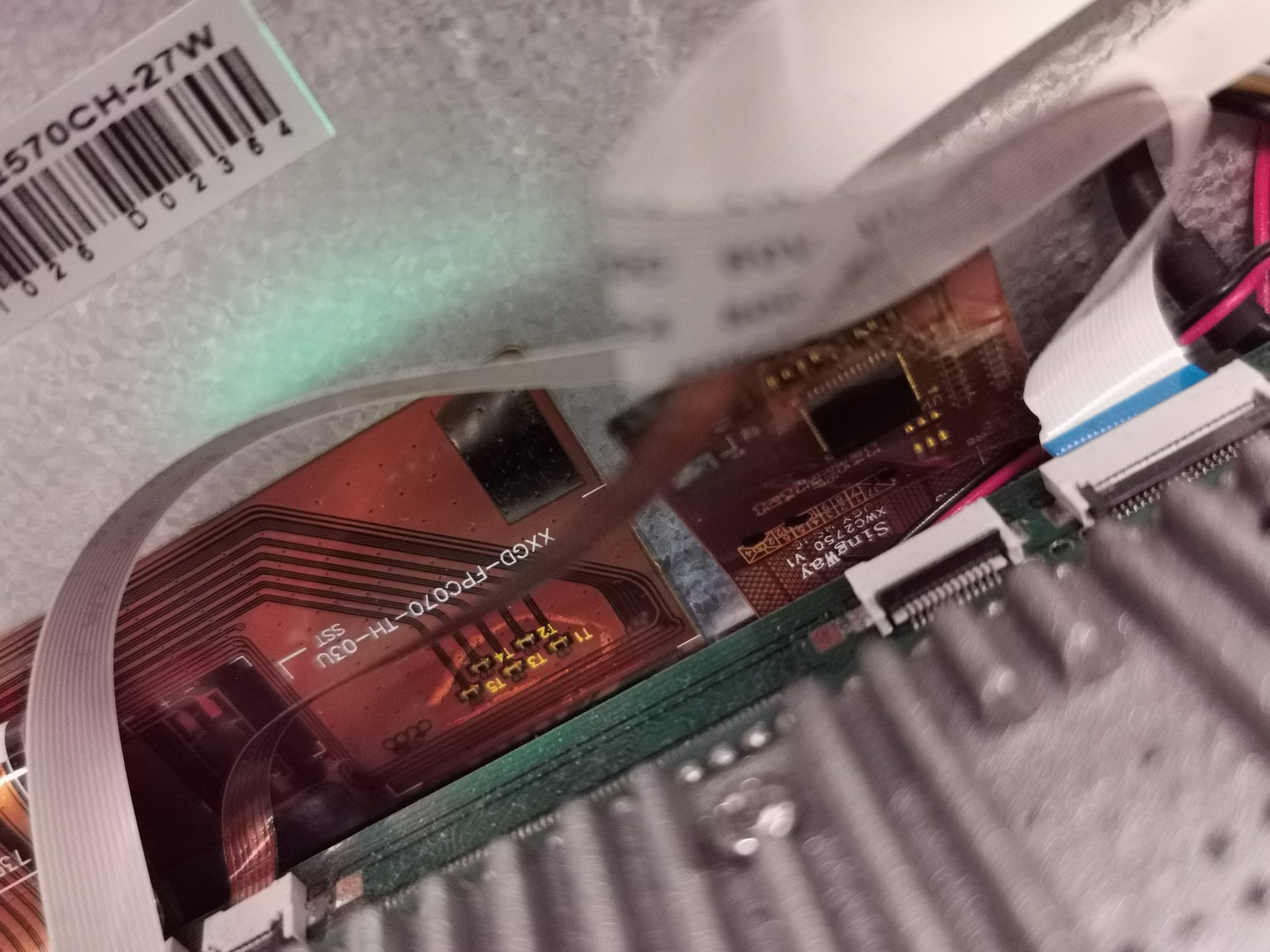

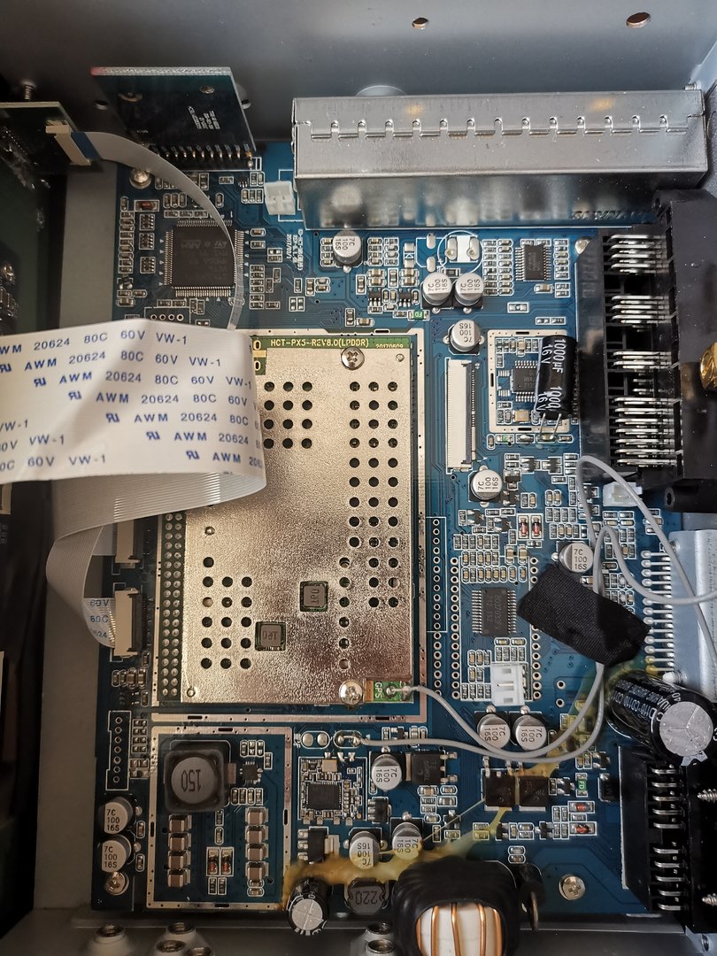

Habe das Radio von innen betrachtet, scheint alles okay zu sein.
