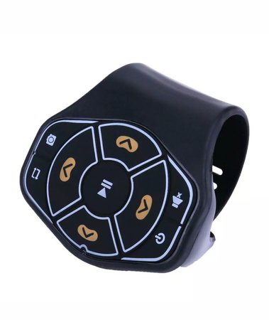

Hallo ich habe auf meinem pumpkin PX5 Hal9k und versuche vergebens meine Lenkradfernbedienung über BLE einzubinden aber leider funktioniert das nicht hat jemand hier einen Tipp ich finde irgendwie auch nichts informatives was mir dabei hilft. Habt ihr einen Tipp? Danke für Infos und Grüße in die Runde Anhang ist die Fernbedienung

@coolzero3389
Bluetooth Geräte außer Telefon und OBD funktionieren nicht. Der BT-Stack ist nicht dafür vorhanden.
Da wird dir keiner helfen können... leider.

Ich habe hier (mangels Lenkrad am Schreibtisch) so was hier an den Geräten... Die FB funktioniert bei meinen Klyde, Pumpkin und Jyoing sehr gut.
Die hat einen Empfänger, der hinten an das Kabel, beschriftet mit KEY2 angeschlossen wird. Brauchst natürlich noch Strom dann für den Empfänger.
Nur solche FB werden bei dir wohl funktionieren.
Gibt bestimmt auch welche, die man ans Lenkrad pappen kann, wobei ich das persönlich nicht mag.
